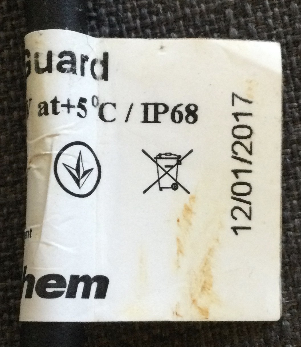

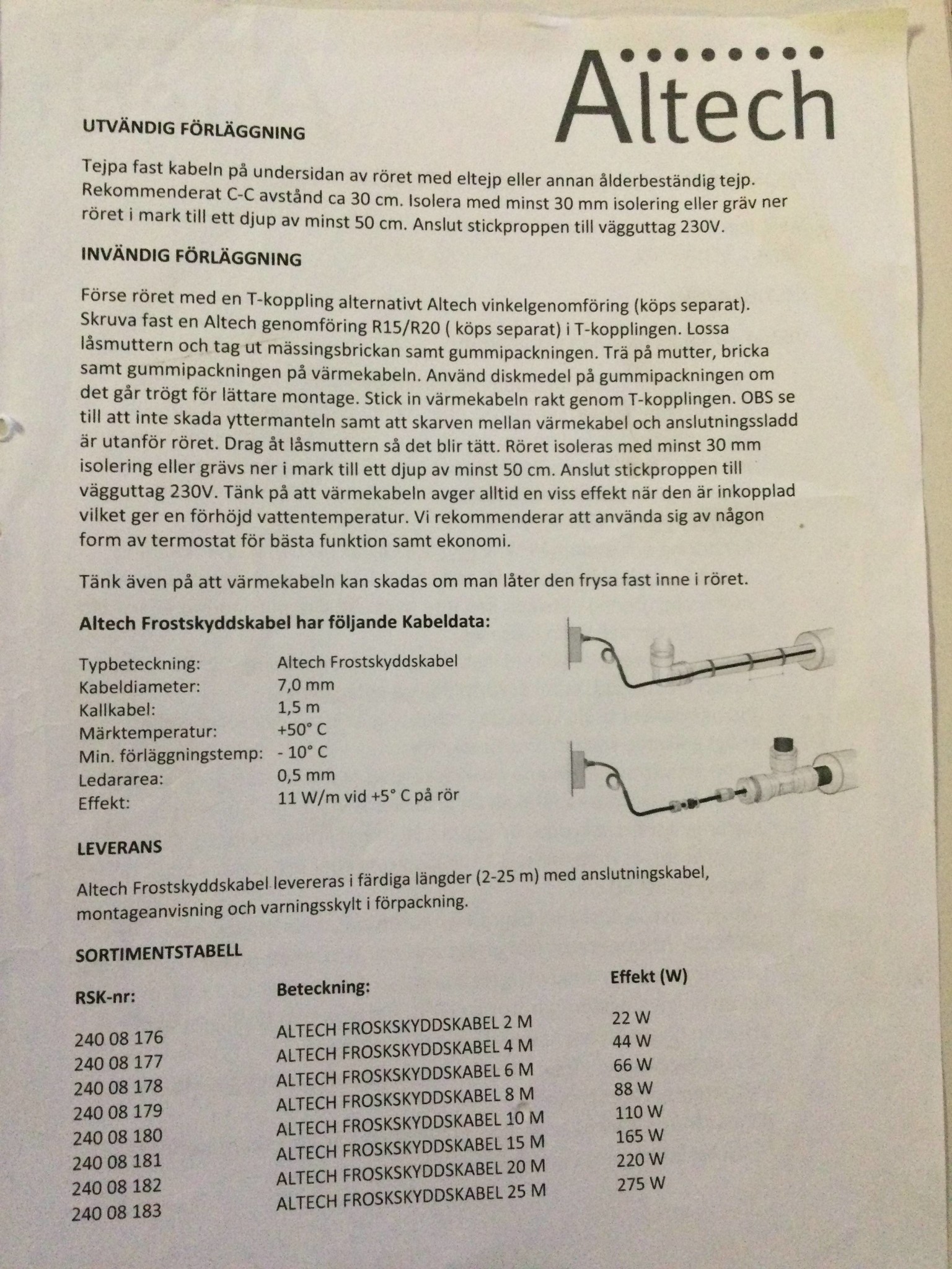

Det sitter en lite lapp på kablarna intill stickpropparna med grundläggande info såsom CE, effekt m.m., men i övrigt är det enda jag har några datablad såsom detta:
är det sådan info som du menar ska finnas i elcentralen?

Det är en bit på vägen, kanske inte mer än vad man kan förvänta sig. Det är ju främst du som är intresserad av dessa märkdata. Jag saknar uppgifter om total effekt, dvs längd på kabeln. Man vill ju veta hur mycket ström den drar. Den ska finnas i anslutning till installationen så som är värmen är ansluten via stickpropp så får det anses vara ett lämpligt ställe.
Längd/total effekt finns angivet på klisterlappen på anslutningskabeln. Och den är ju vid anslutningspunkten (en abox nära golvet i badrummet) Det jag blev förbryllad över är dokumentationen i elcentralen, men då kanske det räcker med papperet jag visade?
Den typiska skylten, etiketten där värmekabeln ansluts och ett enkelt notat i gruppförteckningen att den finns och ev var och vad den är tänkt för så är det bra. Särskilt det sistnämnda med lite info vid centralen saknas ofta och är vettig för många fall inte bara värmekablar även andra lite udda upplysningar kan vara mycket värt.

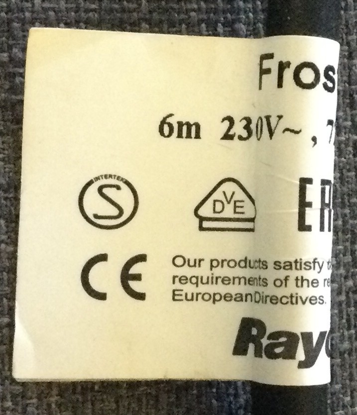

Jag ser ingen uppgift om total effekt på lappen. Men om man kan se märkningen på kabeln och kan ringa in rätt alternativ längst ned på lappen så skulle jag vara nöjd. Jag skulle också vilja veta lite mer om kabelns förläggning, hur lång den är mätt från lämplig punkt. Tillverkaren borde också ange vilken minsta säkring som krävs för de olika effekterna. Vid felsökning kan också kabeln resistans vara bra att ha ett värde. Dvs det är information som du själv vill ha, eller den som ska göra underhåll. Var vill du själv placera den? Eller vad är egentligen din fråga?
Min fråga var egentligen det som du snabbt svarade på, dvs hur man märker var värmekablarna är förlagda. (Skylt, märkband)
Men sen fick jag ett svar som jag inte visste att jag behövde, nämligen att det bör finnas info om värmekablarna i centralen. Jag trodde det räckte med lapparna på anslutningskablarna:
(Står 72W at +5˚)

Då ska det sitta en skylt på väggen där V-kabeln börjar i mark på väggen, som den här eller liknande https://www.elkatalogen.se/produkte...bIZMqXkW887B_caJmbRngepFmSSyGtdRoC25oQAvD_BwE finns kanske på varuhusen som säljer V-kablar , brukar följa med i paketen.
