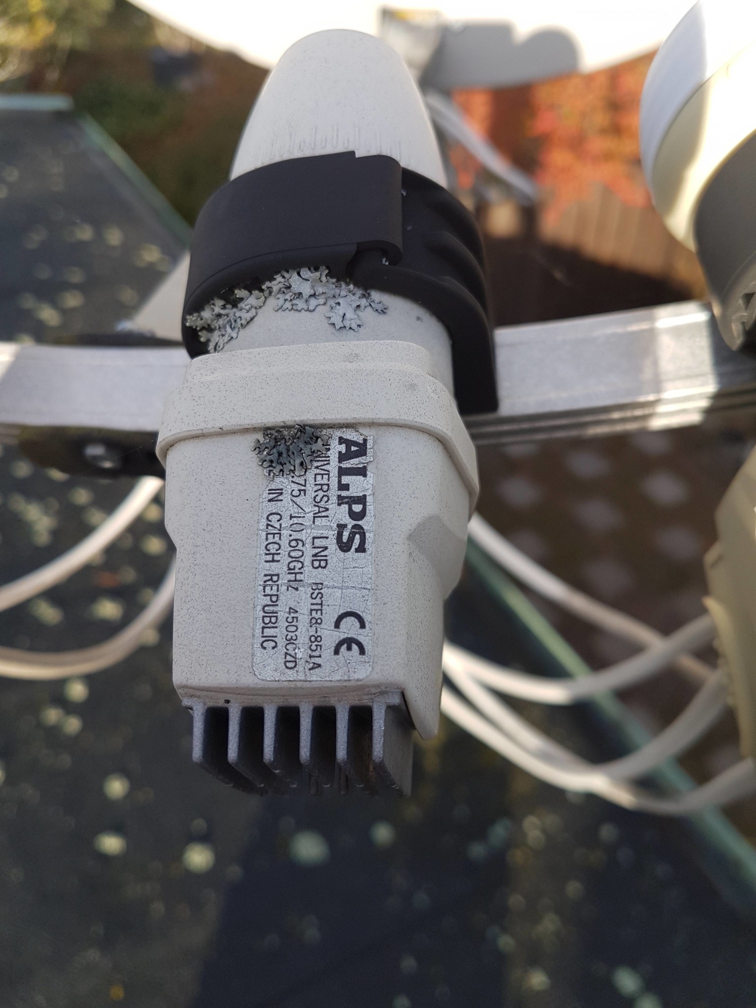

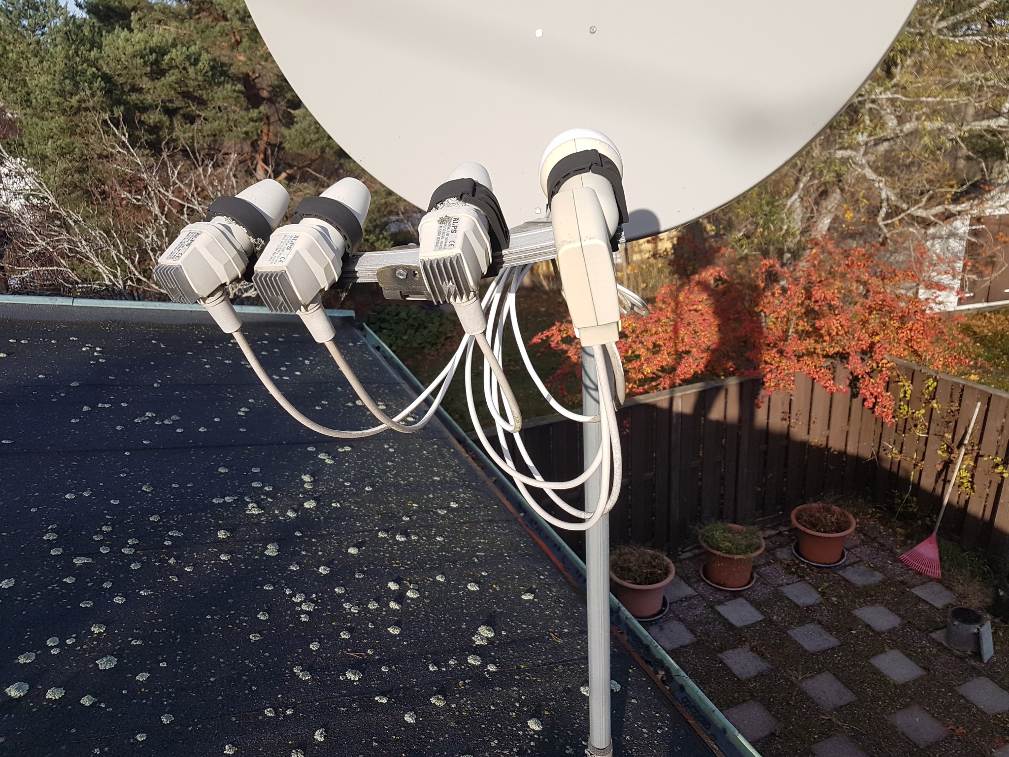

Man my kompletera med bild på huvudena. Universal LNBs. Den med flera utgångar är för Canal Digital (Sirius?). Satellitparabol med fyra Universal LNBs monterade på en metallarm, mot en bakgård med växter.
Universal LNB med flera utgångar för satellitmottagning, täckt av rimfrost.

Kan ju börja med att säga att dina lnb är riktigt kassa. De är säkerligen runt 11-12 år? Samt 0,6db och presterade inte bra nya heller.
Testa att köpa ett smart titanium lnb och testa med. 99kr för ett singel och dessa är erkänt bra samt 0.1db.
Nu vet jag inte om det kommer hjälpa ditt problem men då kan du iallafall utesluta signalstyrka/kvalitet.
Jag skulle direkt ta hit en parabolinstalltör och låta byta dem OM jag bara var rimligt säker på att det kommer att hjälpa.
Det du säger stämmer absolut men det känns ju lite skumt att om den gamla cheapoboxen från Amiko fungerar med dem och inte mottagaren i den nya TV:n....
