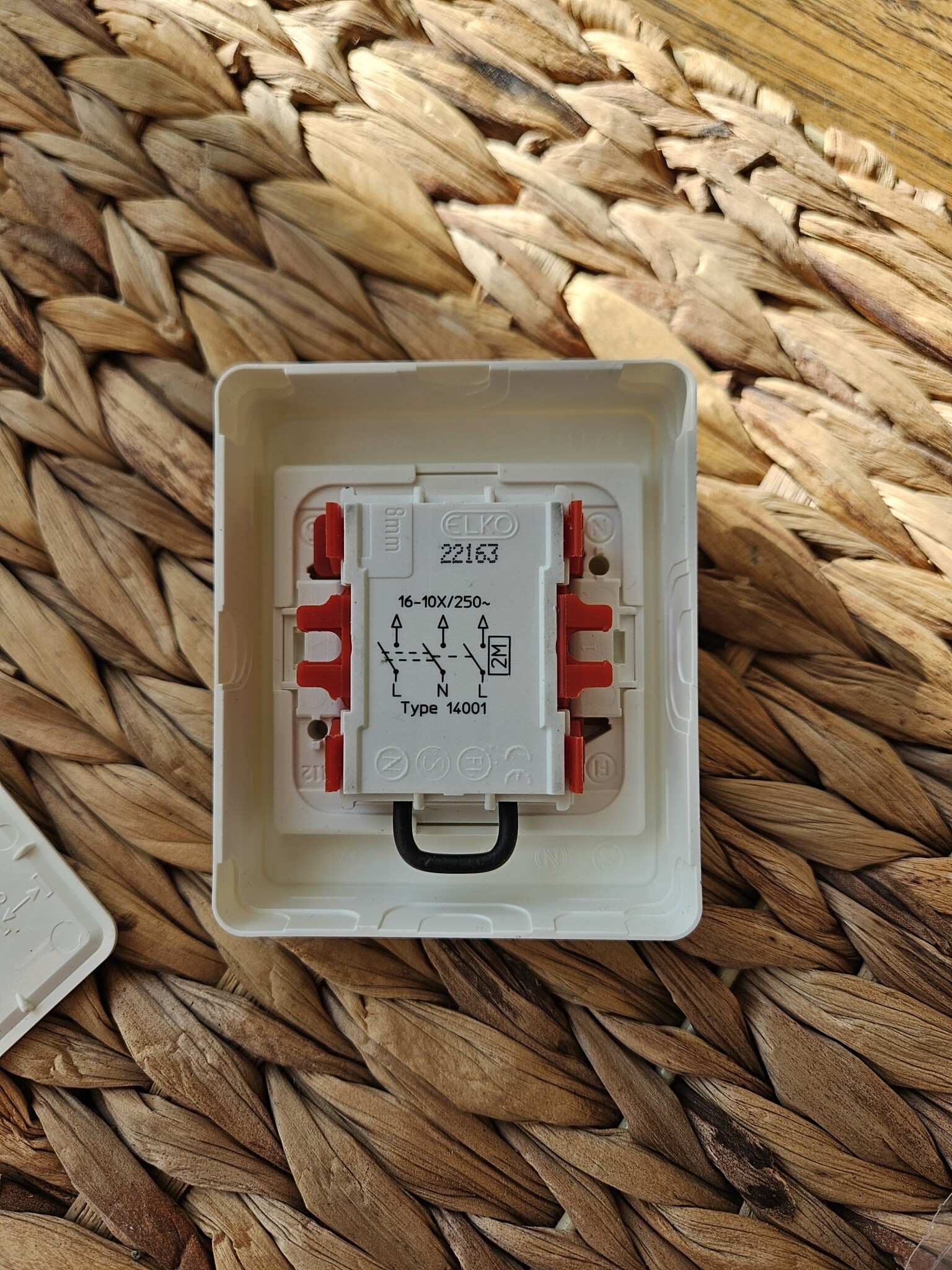

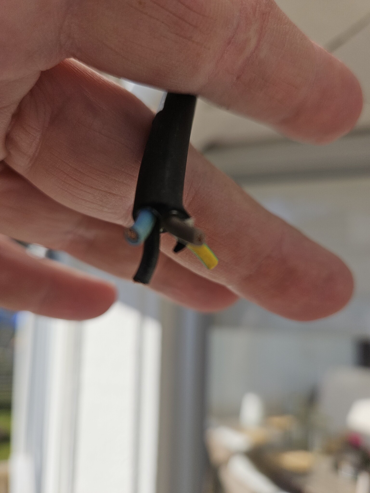

Hej, Har en Somfy markis med motor som jag fått, den ska kopplas elektrisk (motor) i en sådan brytare enligt bild, någon som vet hur tåtarna ska kopplas. Har som syns på bilden 4 st, jord, svart, brun , blå..
  • Närbild på en hand som håller fyra kablar: gul, blå, svart och brun, som ska kopplas till en Somfy markismotor.

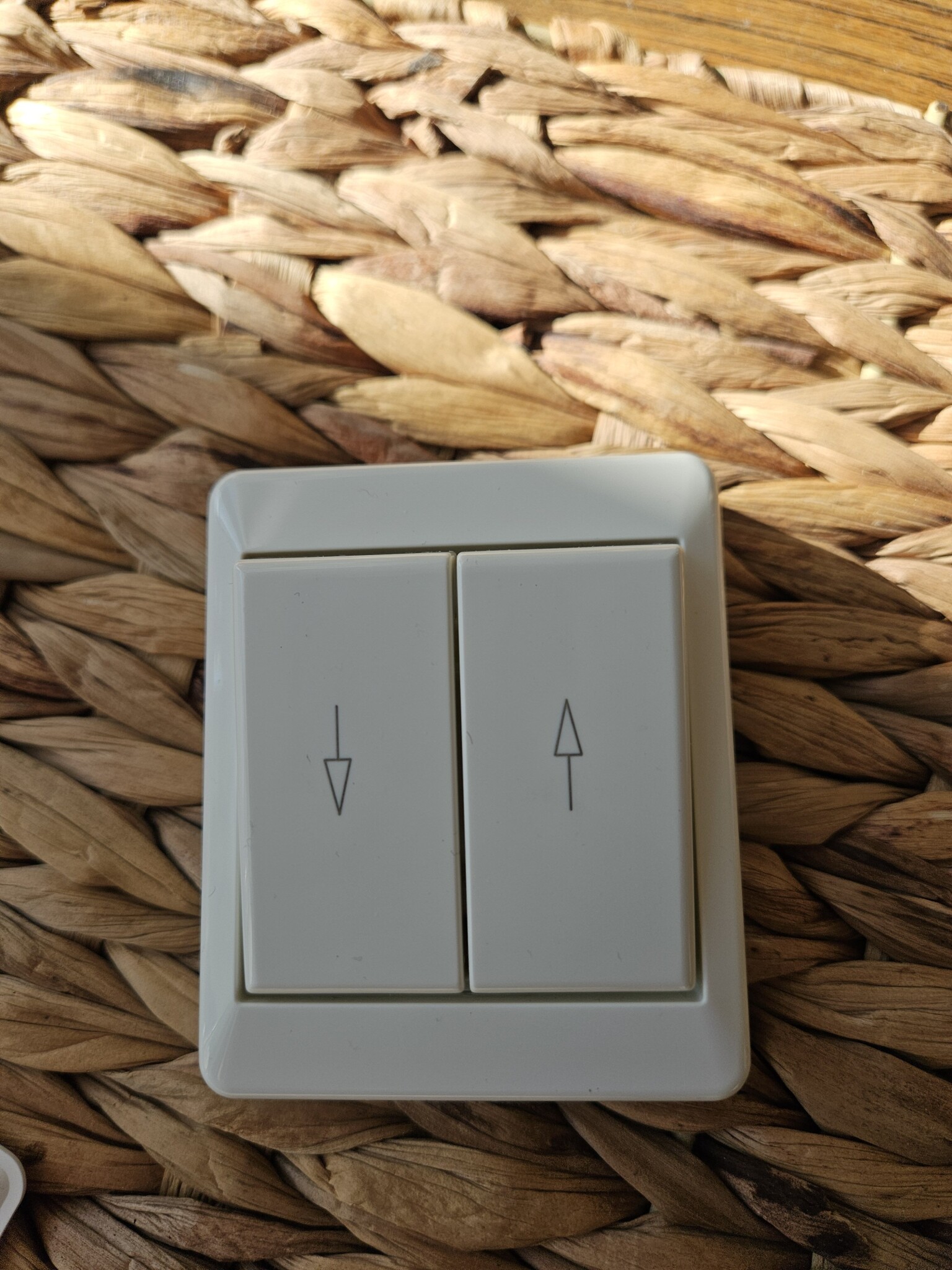

  • Väggmonterad strömbrytare med två knappar, pil upp och ner, för styrning av elektrisk markismotor.
  • Elko väggbrytare typ 14001 med kopplingsschemat synligt, placerad på en flätad yta.
Exakt vilken motor är det, modellbeteckning?
En arbetshypotes är att brun respektive svart tråd är in respektive ut, men vilken som är vilken går inte att säga. Blå tråd är neutralledare samt gulgrön är skyddsjord.
Bästa svaret
På undersidan ( foto ) Fas in på bygel i brytare, noll in på noll i brytaren, jordarna kopplas ihop. Ut till markisen, ovanför brytaren ( foto ) noll på pil mitten och svart och brun på respektive pil höger/vänster. Bilr det fel med gången ut/in så skifta svart- brun.
ska jordarna in var som helst (i samma kanal)eller ska dom kopplas ihop utanför plinten?

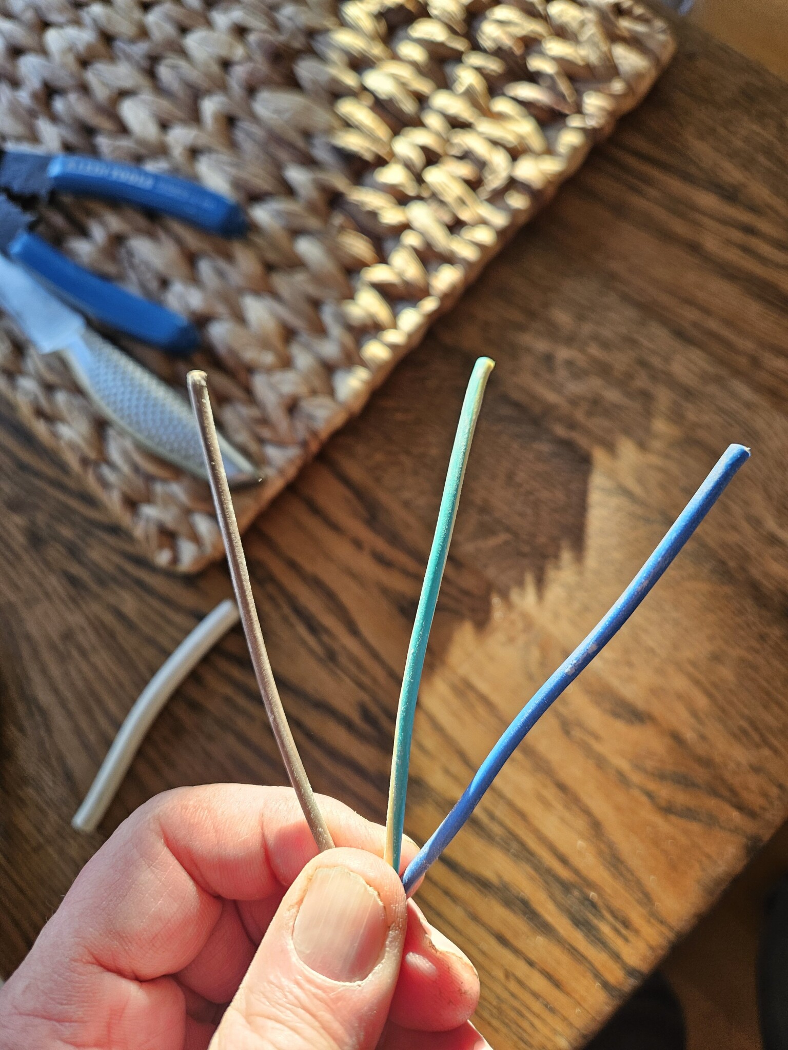

Har dui ingen dosa ( matning el och ut till markisen ) där det kommer ifrån så ska jordarna kopplas ihop i brytaren. Är det en dosa som ovanför brytaren och bara en 5 ledare till brytaren så kan du glömma jorden i brytaren. Likaså med om det är bara en kabel till brytaren och dosa finns, så kopplas även noll ( blå ) i dosan. Nu vet forumet inget hur det ser ut, så svaret kan verka luddigt.
  • Hand som håller tre olika färgade elkablar framför en flätad bordstablett och en tång på ett träbord.

stevo69
Nej ingen dosa emellan, utan enligt senaste bilderna denna matning brun , blå , jord, ska ihop med det andra...
stevo69
4a tåtar ihop med 3 så att säga ..
??? Du borde rita upp hur du tänkt koppla ihop allt. Som sagt behövs en kabel med minst 4 trådar exkl jord från brytaren till motorn/markisen.

Ok, misstänkte det, annars går det inte att få ihop gissar jag, alltså måste jag införskaffa en kabel med 4a ledare? Är det korrekt uppfattat?
Bara 3 ledare, om den ska gå till brytaren så fattas en ledare, det ska vara 1 fas brun in och 2 ut svart/blå och gulgrön får inte användas. Så minst 4 ledare till brytaren. Blå får användas om det är en 4 ledare med gulgrön, som ut/in manöver.
