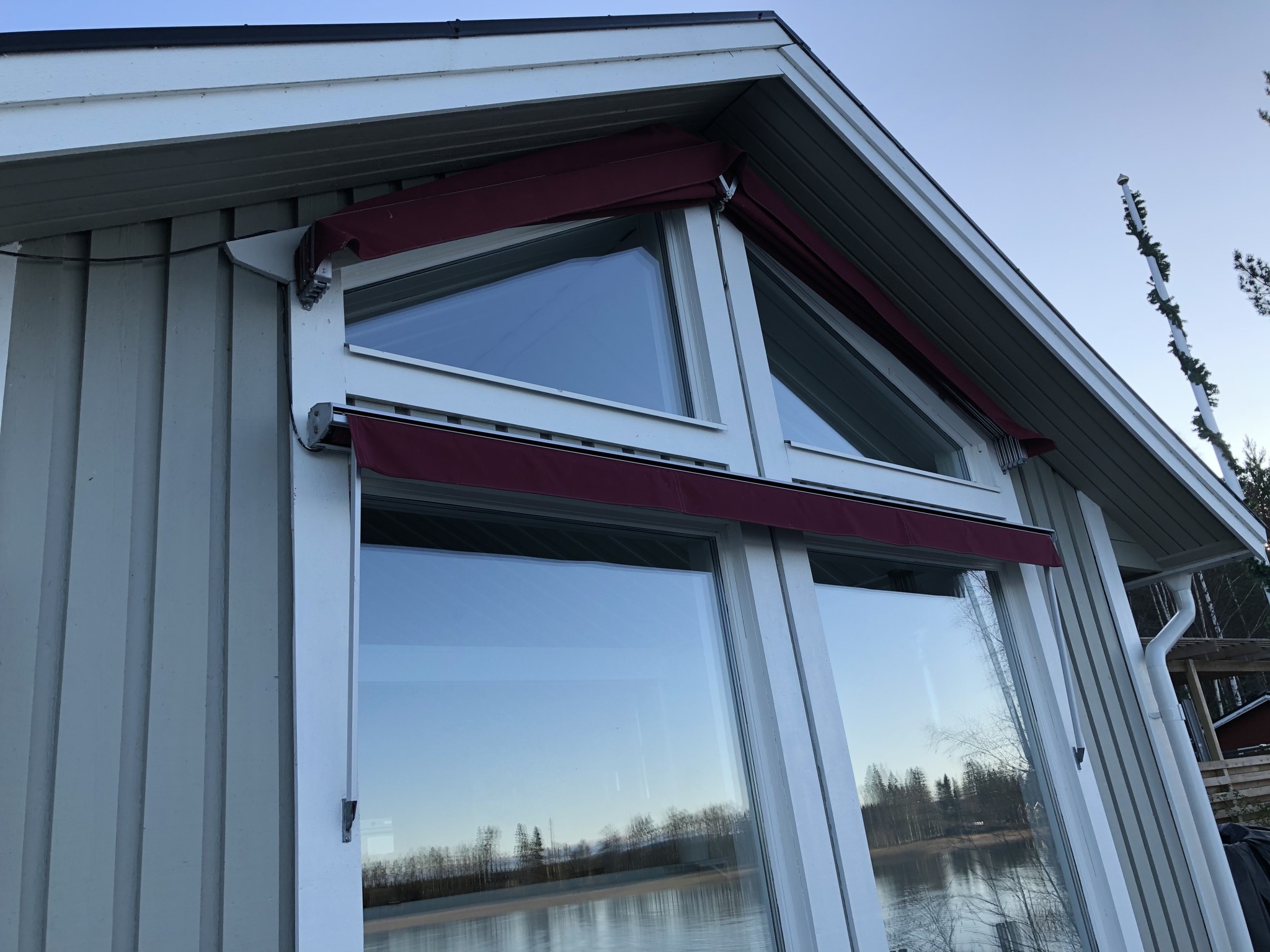

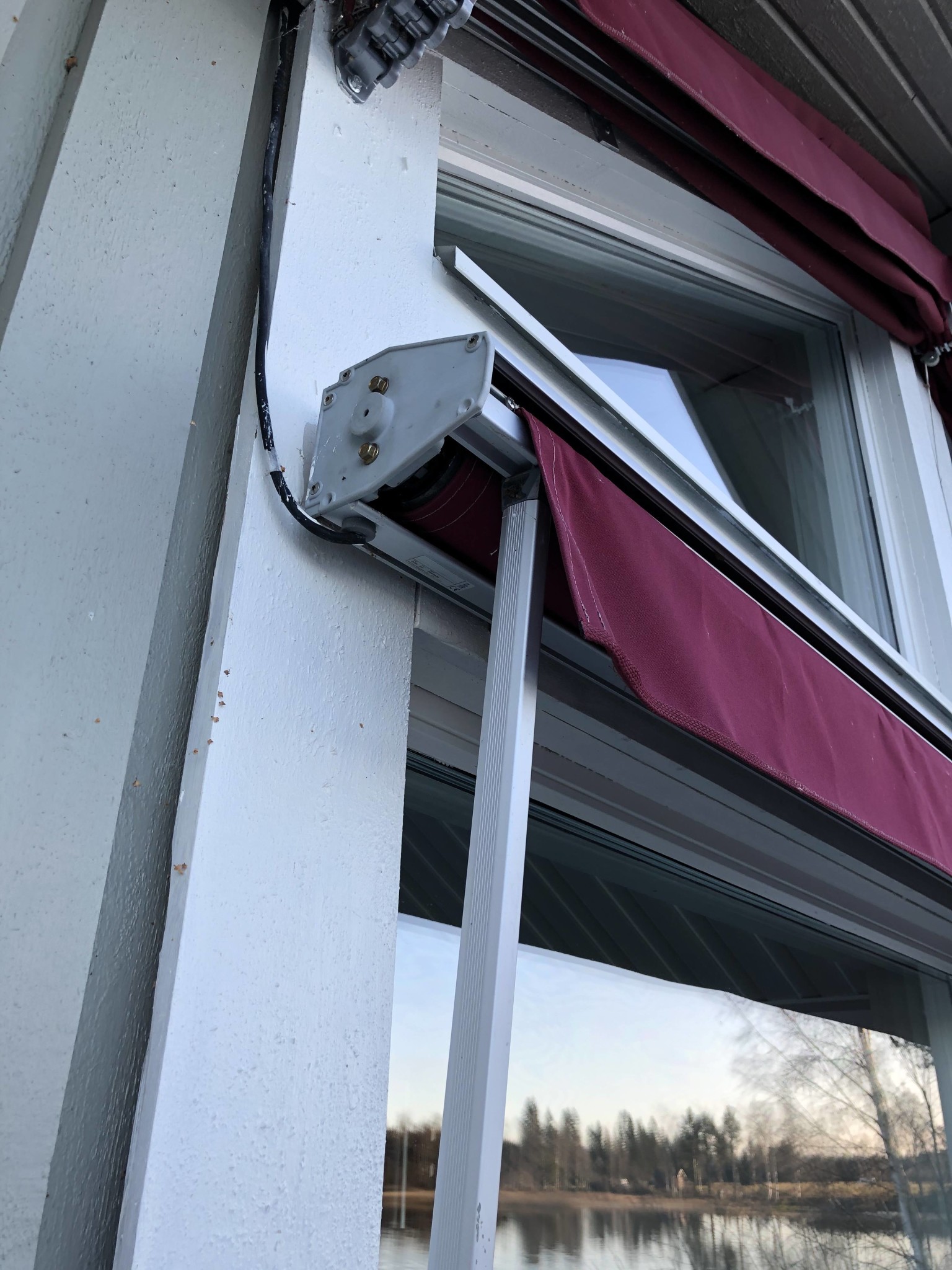

Jag har precis flyttat till ett hus som har två eldrivna markiser. Fungerade hur bra som helst när jag flyttade in men nu är det precis som en av dom har fastnat.
När jag trycker på fjärren så ”klickar” det bara i motorn men händer inget (hörs på filmen)?:cry:
Jag har varit i kontakt med Somfy i Sverige som bara hänvisar till min återförsäljare på orten. Jag har skrivit till dom också men inte fått något svar än. :rolleyes:
Är det någon av er som varit med om samma/lika och vad var felet då för er? Är det någon som kanske kan lista ut vad felet kan vara med hjälp av min beskrivning:thinking:

Det kan inte vara så enkelt som att duken har fryst fast? Hjälper lite handkraft?
Nä det verkar inte så. Jag tog en stege/pall och försökte dra men den satt som berget...:oops:

Du kan aldrig dra ut en markis med den utväxlingen som är mellan motor rullen, Med fjärstyrningar brukar det var en del underfundigheter för att ställa in max ut och max in, vad säger manualen till fjärren

De brukar ha ändlägesbrytare som ska förhindra att den går för långt åt fel håll. Men de ska inte kunna kasta om riktningen eller tappa synk. Men då du har en trådlös fjärrstyrning finns det kanske ett mer avancerat system. Det ska Somfy kunna svara på. Det är dessutom två markiser som jag antar styrs var för sig?

I mitt fall var det motorn som gett upp och de skulle ha över 2000 kr för en ny och då ingick inte bytet.... Tror till och med att det var närmare 3000!
Jag fick då min lokala markishandlare att plocka ihop en ny linrulle, spänn/låsmekanism och draglina som jag borrade hål i väggen och installerade själv.
