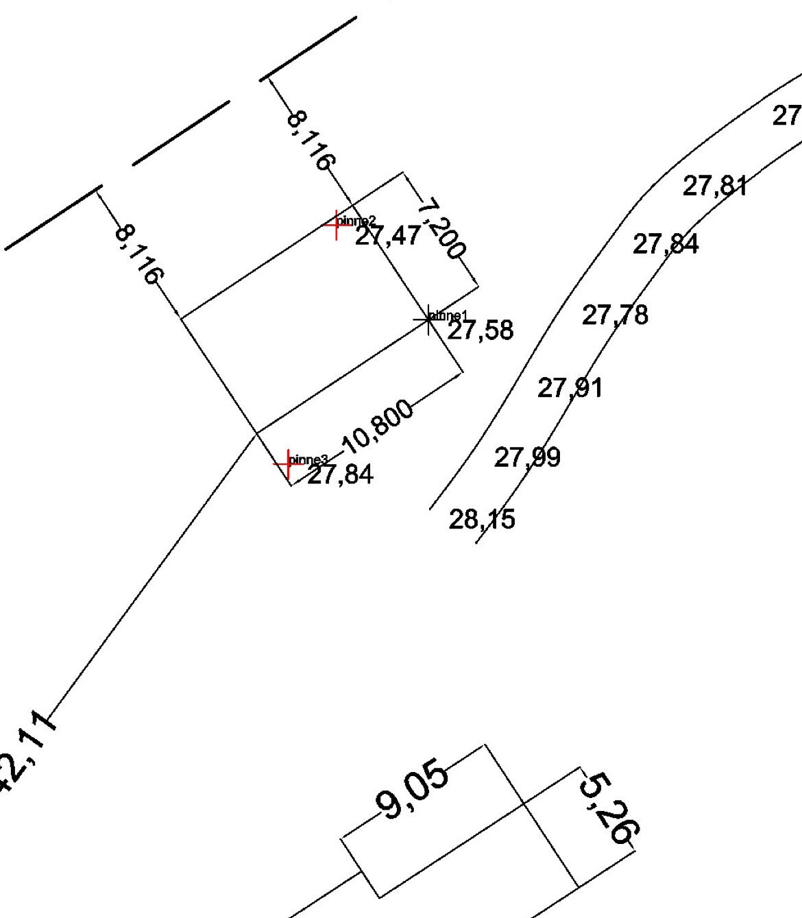

Jag är i färd med att söka bygglov för ett garage, men nu behöver jag bestämma vilken höjd jag ska lägga färdigt golv på.
Jag har fått bra mätningar av höjden när vi mätte in det.. jag tänker iom att vägen idag ligger en halvmeter högre än marken där garaget ska vara, antar att man helst vill höja marken lite så att det inte lutar in mot garaget? se bild. Vägen ligger på ca 28 meter idag, säg att man lägger färdigt golv på garaget på 28,3 eller 28,4, nåt sånt? Tänker jag rätt då? Vi gör grusplan från vägen upp mot garaget så då kan den luta svagt upp, och sen har man 8 meter att slänta av ner mot tomtgräns sen.
Detta är utanför detaljplan.
Ritning som visar höjdmätningar och mått för ett garage och dess omgivning inför bygglovsansökan.
