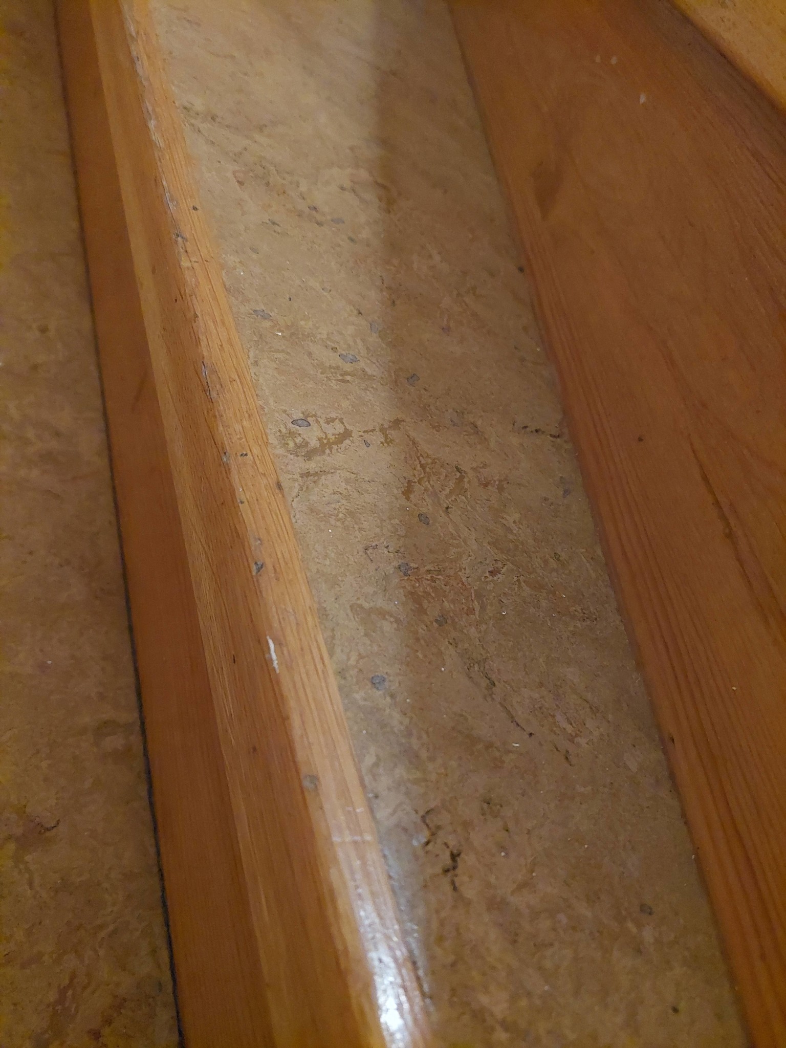

Nyligen köpt hus och ska nu måla om trappan.
Men det är ett stort frågetecken vad som ligger på själva trappstegen.
Tror att det kan vara linoleum men vill helst inte slita upp för att kolla. Tänker att jag använder häftgrund!
Men finns det någon själ som kan bekräfta eller neka vad det är på trappan?
Tack på förhand!

Ser så ut. Ta bort eller lägg nytt trä ovan.

Okej, men om jag bara vill måla borde det väl duga med lite häftgrund?

Det håller kanske något år eller så, kan bli halt också…

Hmm.. kanske inte blir en sån "quick fix" som jag tänkt! Men tror du det kan funka fint att då lägga plansteg på linoleumet? Eller är linoleum något man vill ta bort? :crysmile:

Det går nog har ovanpå, mindre jobb

Om det går att måla linoleum med bra resultat så kan man lägga trappstegsmatta som täcker bara den yta som man går på, ingen halkrisk och nöts inte lika mycket som målarfärg. T.ex. [länk]
Precis! Hade tänkt lägga något liknande om målningen lyckas bli bra
Kan vara svårt att måla för linoleum är vaxat på ytan skall du måla får du slipa ner ytan annars fäster det inte
