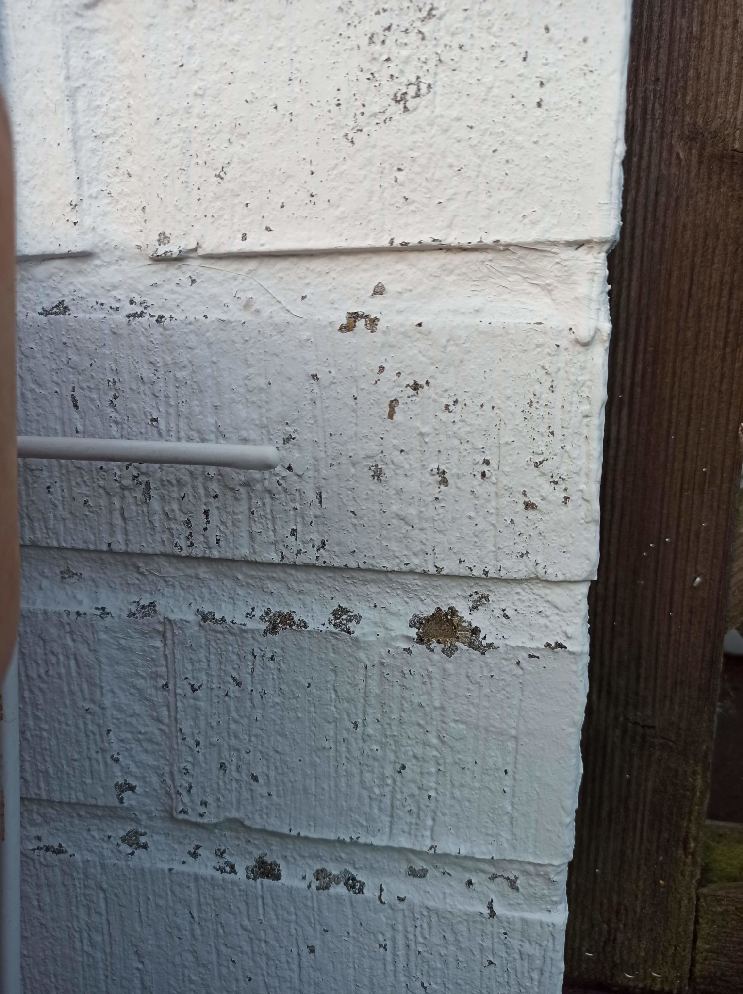

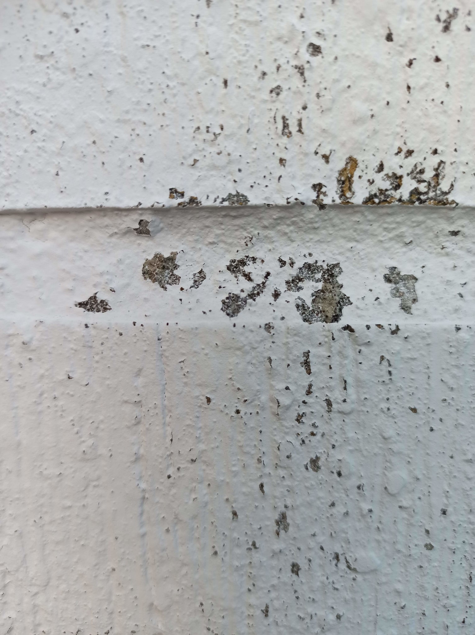

Jag lånar tråden lite. Vi har precis målat om vår gula tegelhus enligt konstens alla regler.
En primer, Beckers silikat färg i två lager.
Men nu upptäcker vi att färgen har lossnat på vissa ställen. Ser ut som det har blivit ett lager ovanpå fogarna som man lätt kan pilla bort.
Och vi har även upptäckt att färgen på påär väldigt ömtålig. Skrapar något emot så lossnar färgen och gula teglet lyser igenom.
Har målarna gjort något fel? För varmt? För kallt? För fuktigt? Fel på färgen?

Vet ej vad felet kan va men prova borsta av det som lossnar och stryk på ett till lager färg. Så har jag gjort på några utsatta ställen där det ofta stänker vatten.
Jag har två byggnader med målat tegel som gjordes för 3 respektive 1 år sen, och det är bara på två ställen på den ena byggnaden där jag har behövt göra det. Garaget som målades för 3 år sen ser fortfarande nymålat ut. Löser man vattnet/fukten så är det nog lugnt.xarfez skrev:
