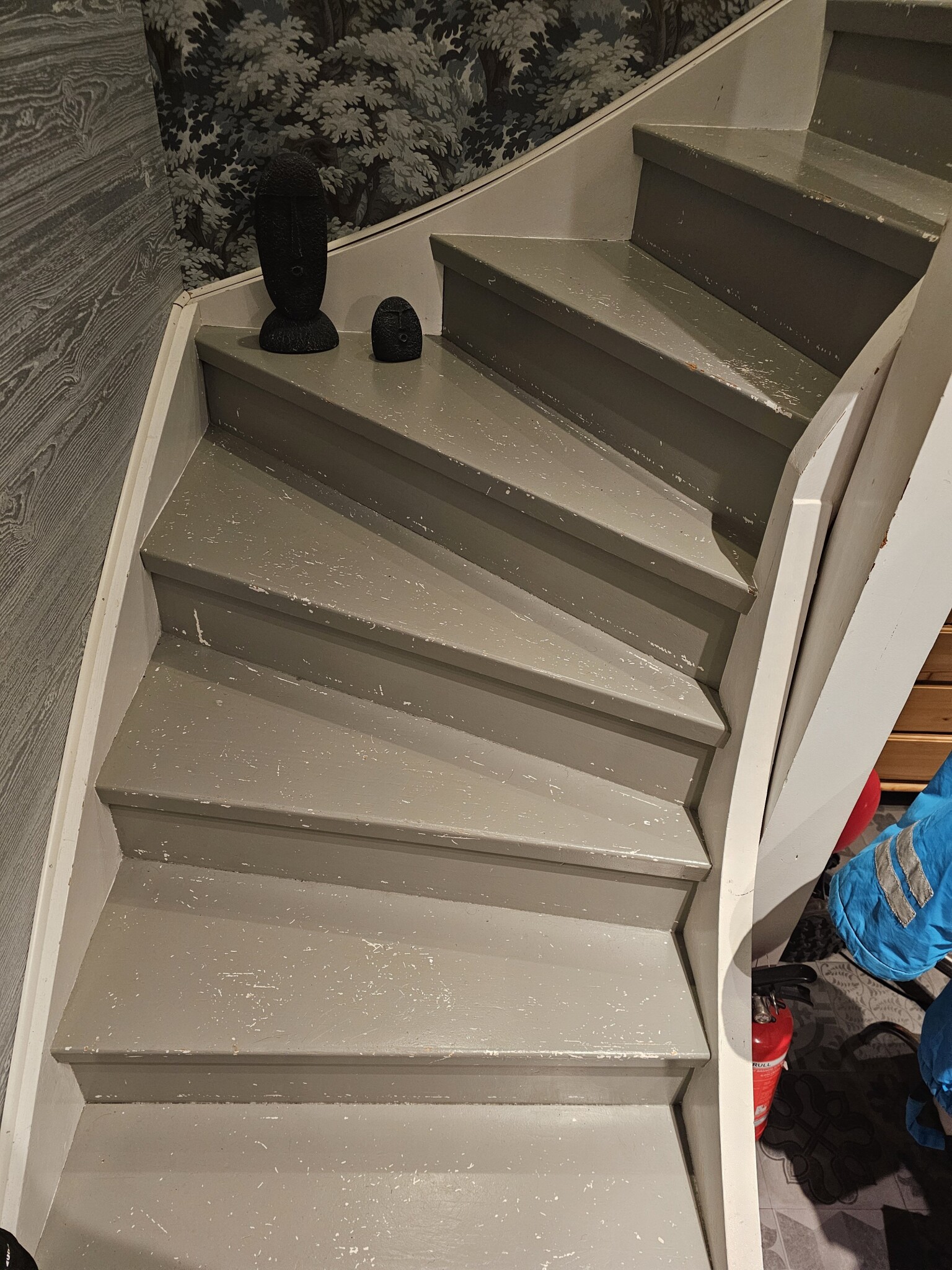

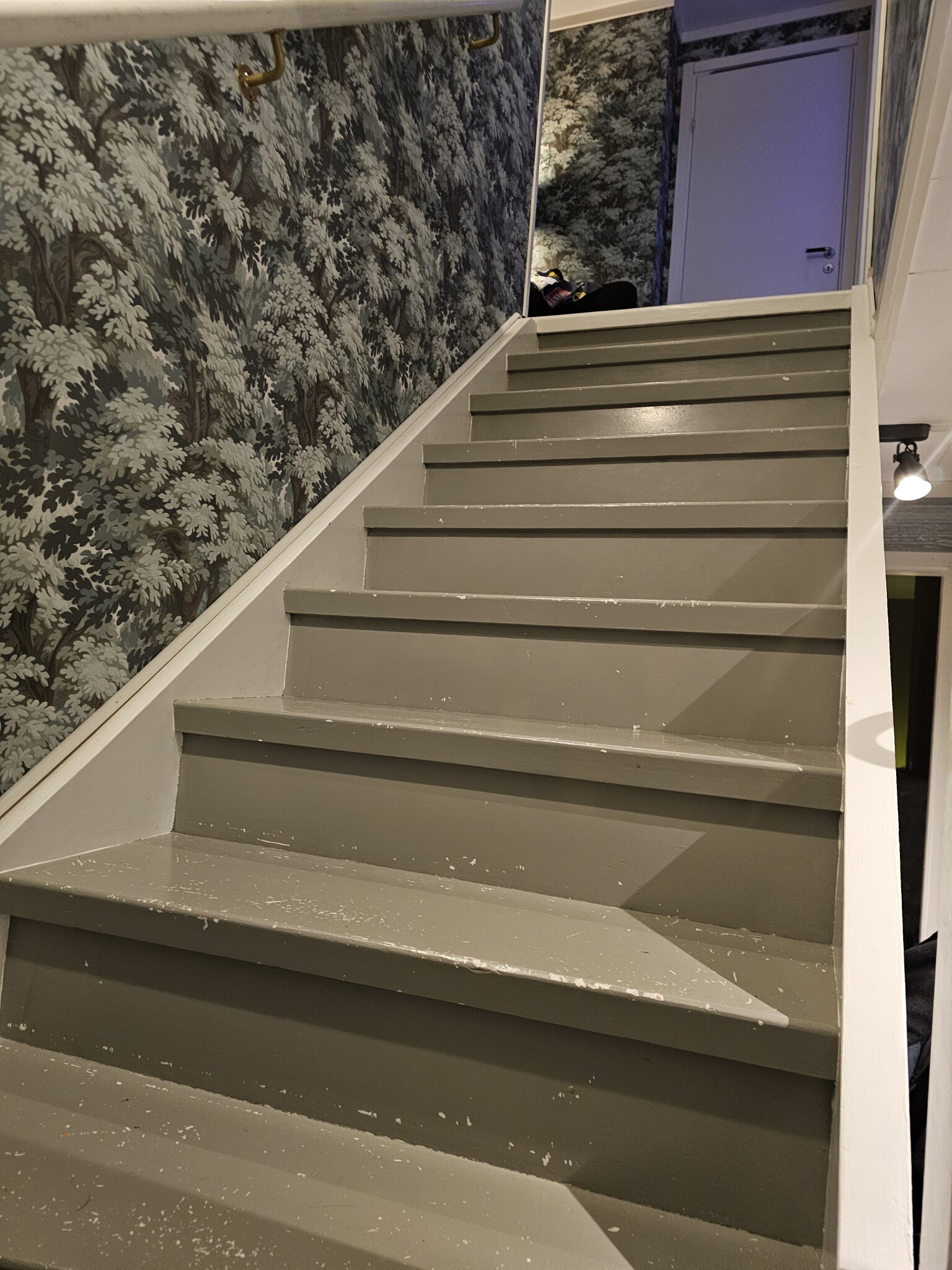

Vi funderar på att måla om vår trappa vi har. Den är grå och sliten nu, tänker måla den vit.
Med tanke på att den är grå så förmodar jag att man behöver köpa en grundfärg och måla med en annan färg sen.
Eller man behöver kanske slipa ner allt?
Frågan är, vilken färg rekommenderas? Snickerifärg eller golvfärg?
Vi kommer efteråt att lägga mörkgråa mattor på trappstegen.

Det går bra med nästan vilken modern snickeri/lackfärg som helst. Gärna med polyreutan. Alla stora leverantörer har detta.
Tvätta, slipa och på med lämplig häftgrund.
Tusen tack för svar.

Slipa lätt, tvätta med målartvätt och grundmåla med häftgrund. Måla sedan med slitstark golvfärg (vattenburen, polyuretanförstärkt) för bästa hållbarhet. Golvfärg passar hela trappan, även om ni lägger mattor, och ger bättre motstånd mot slitage än snickerifärg.

Jag har använt Trestjerner vit golvfärg med bra resultat. Var beredd på att man ser dammet otroligt mycket bättre bara.
