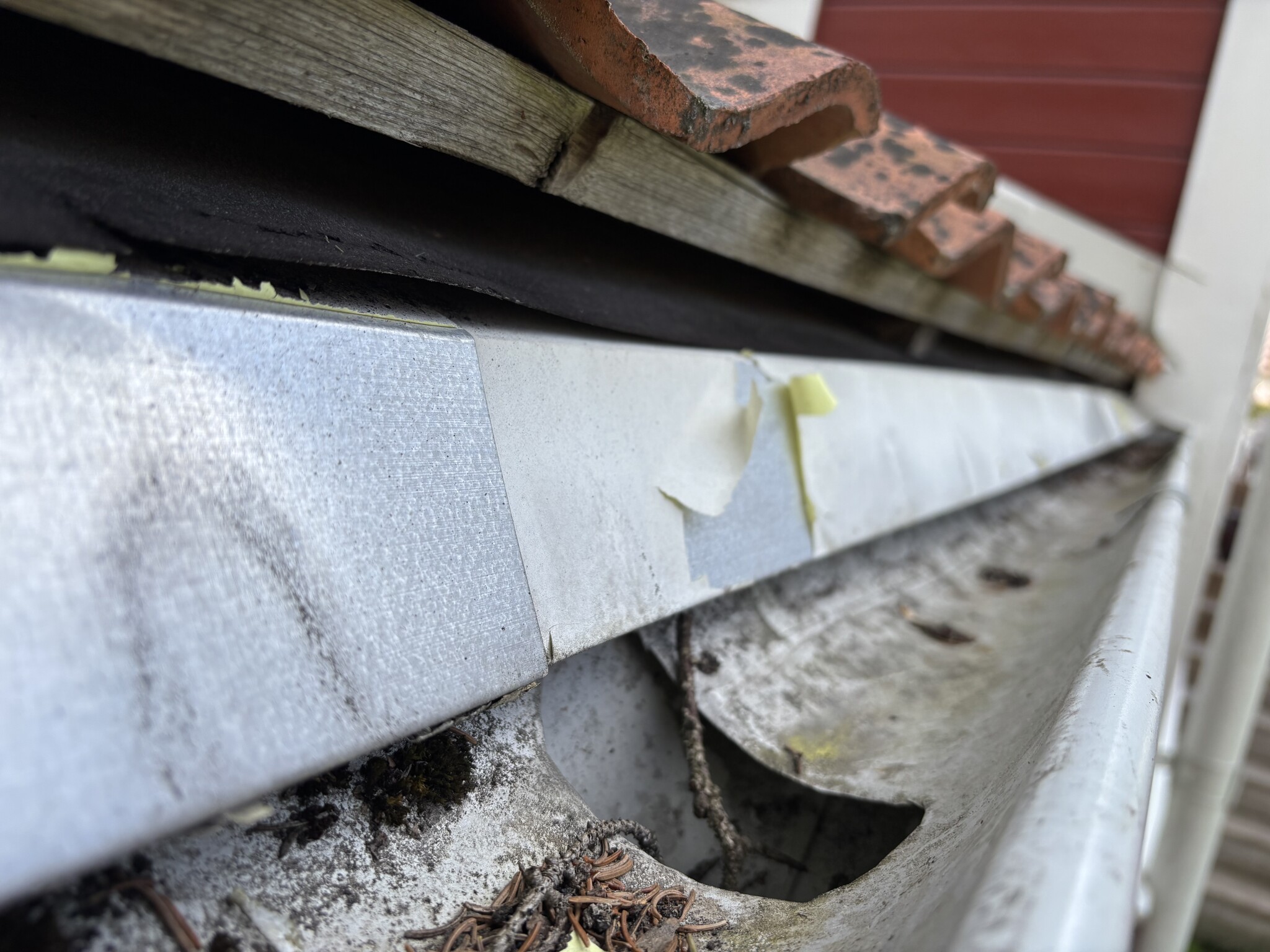

Har en hängränna som sitter relativt nära marken. Färgen har släppt på takfotsplåten vilket jag skulle vilja snygga till. Det verkar dock omständigt att helt byta plåten. Finns det något sätt att måla den som håller tror ni?
Närbild av en hängränna vid ett hus där färgen har släppt på takfotsplåten, visar skador och slitningar på ytan.

Nygalvat brukar vara lite svårt att måla och få färgen att sitta men annars finns det färger för galvaniserad plåt. Hammerite har t ex en specialfärg för just galvade ytor och andra tillverkare har ett system med särskild grundfärg för fäste och sen täckfärg på det.
