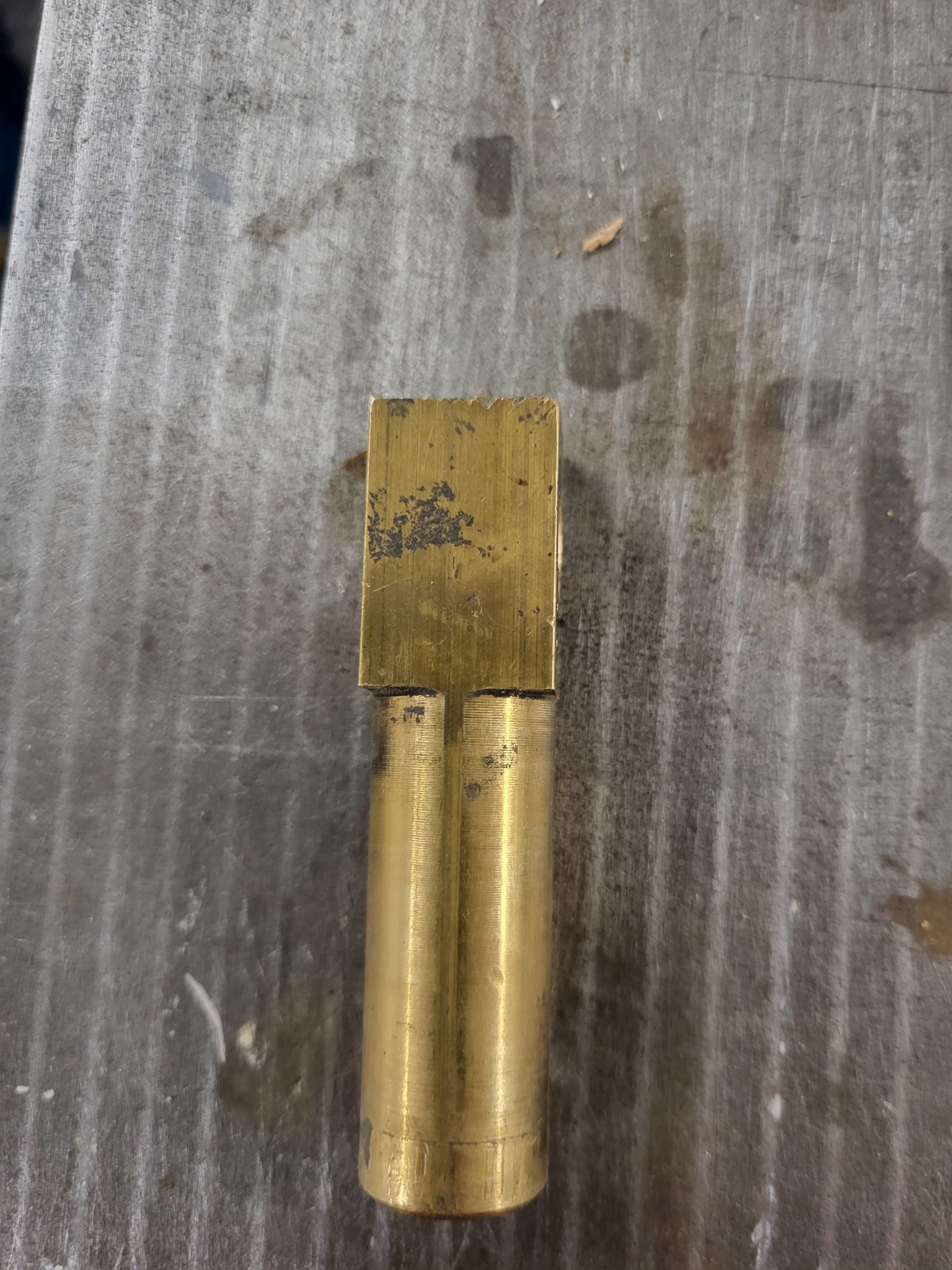

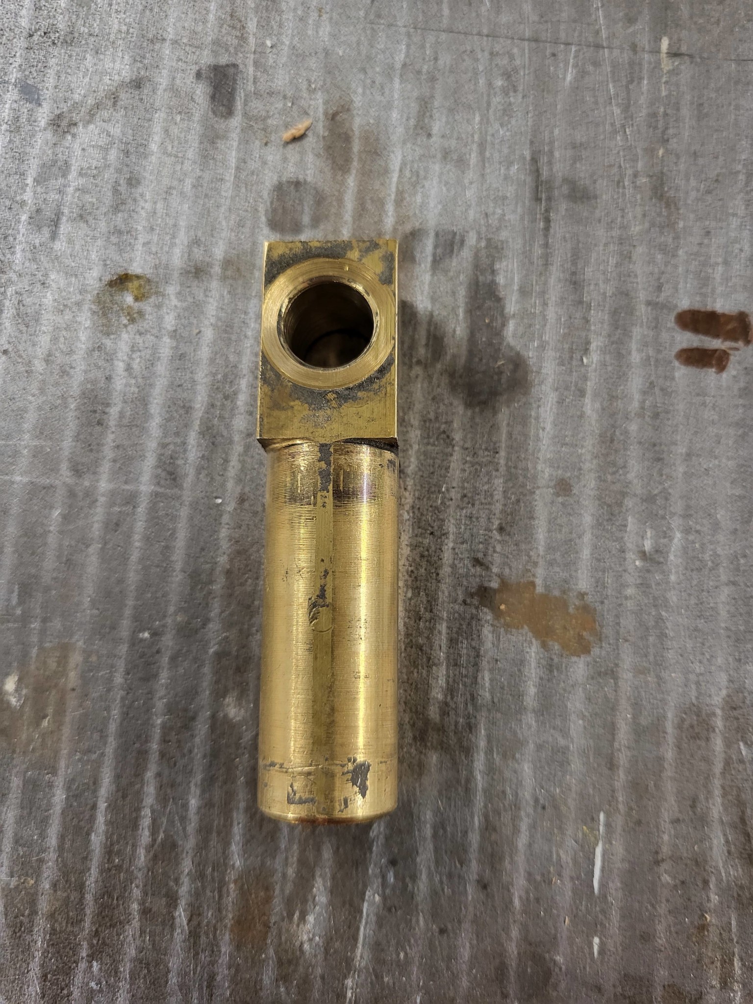

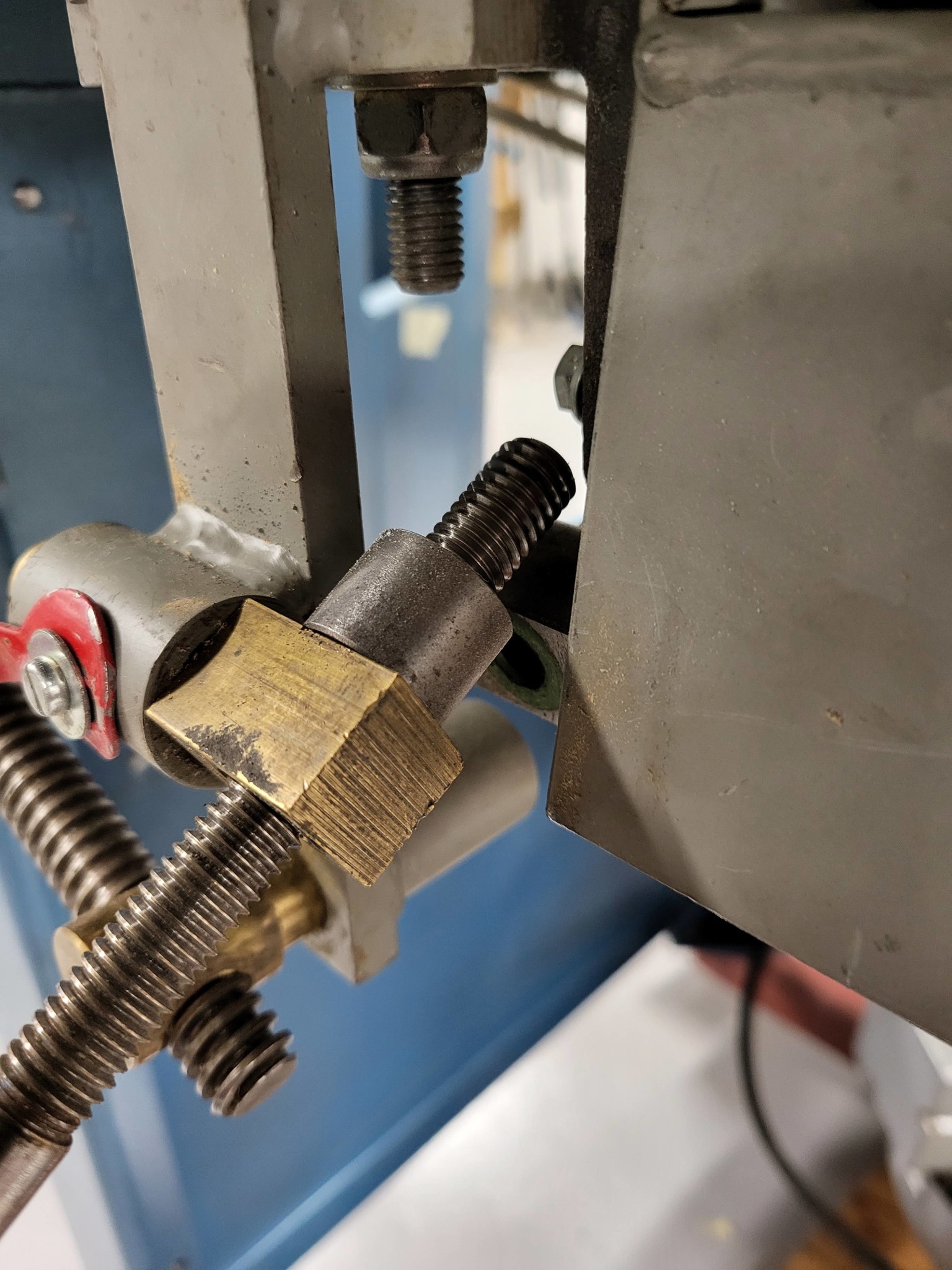

Jag har ärvt en Luna W59. Jag kan ej veva sågklingan upp och ner. Vet någon om denna mässing detalj skall vara gängad ? Vevaxel går igenom denna.. Eller hur fungerar det.Häls mats

Jag vet inte något om själva maskinen men något som kan vara bra att veta om man har en luna maskin är att lunas service och reparation sköts under firmanamnet Lindal och Nermark. Har haft en del kontakt om reservdelar till min lunabandsåg med dem och det har varit ganska smidigt. Jag skulle nog prova att maila dem en bild och fråga (de borde veta).

Nej den delen är ej gängad vevaxeln går fritt i denna .

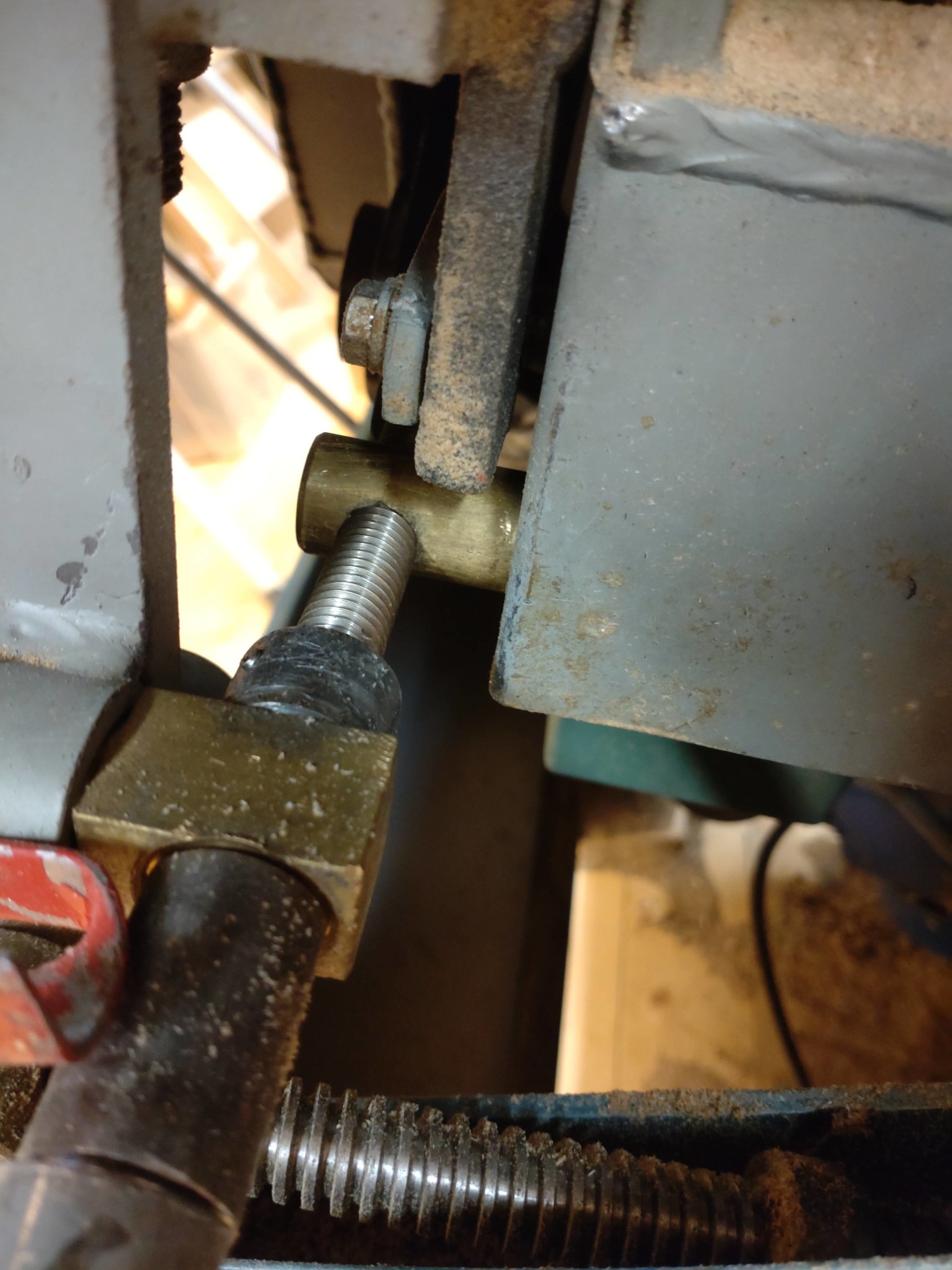

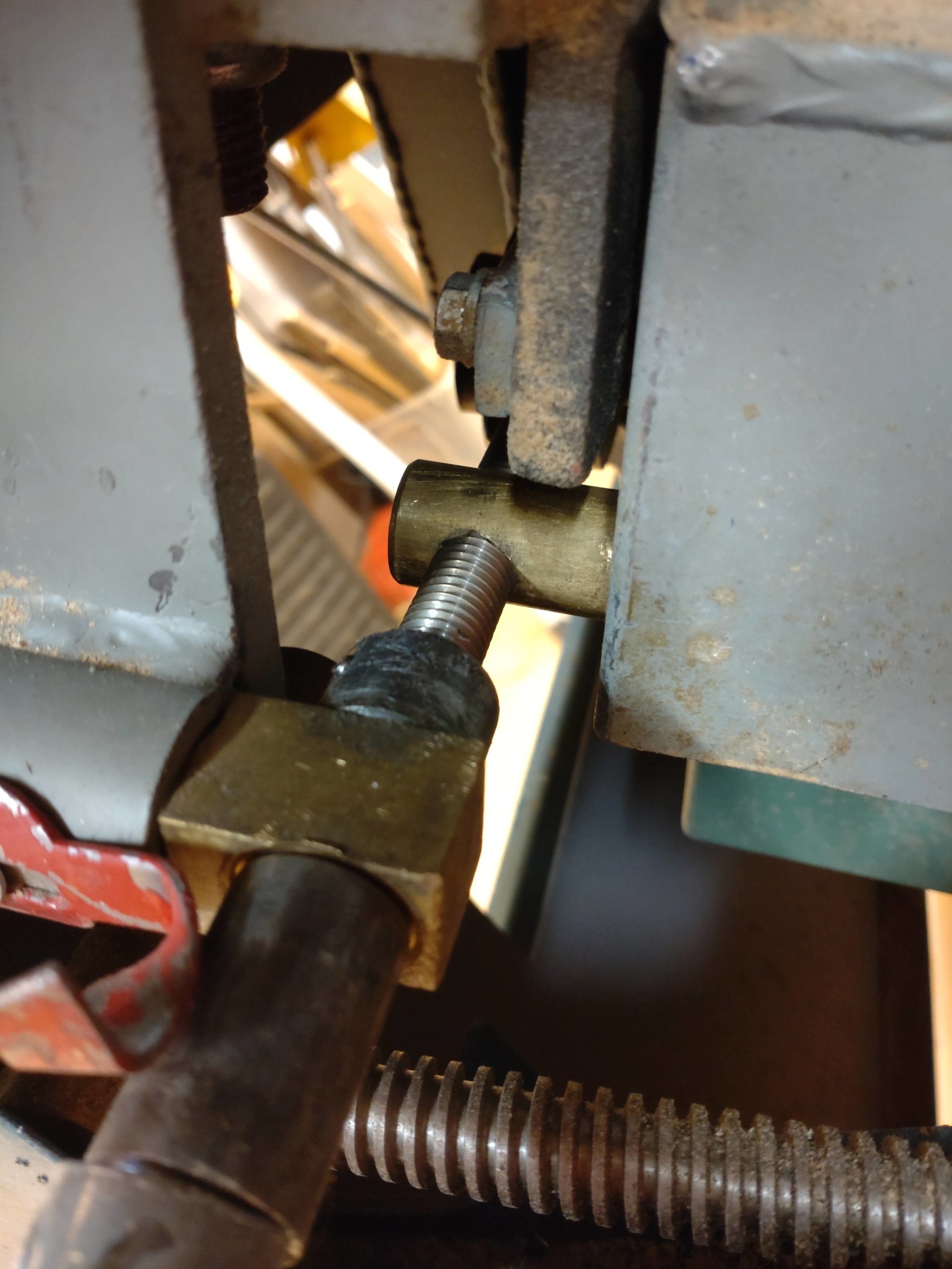

Sitter en låsring på vevaxeln innanför denna .sedan är det gängat i nästa del som sitter på sågvaggan .
Är en UNC 1/2 vänster gänga Närbild på en bult och mutter med tänger och metallkomponenter i en verkstadsmiljö.

Är en UNC 1/2 vänster gänga[bild] [bild] [bild]

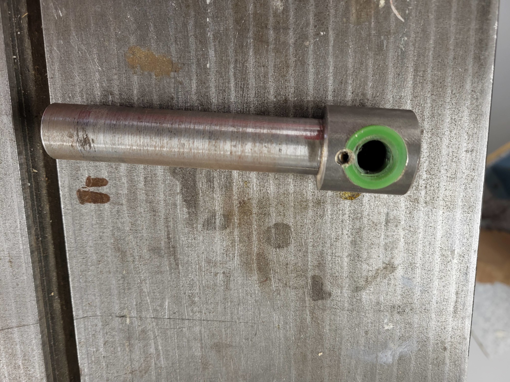

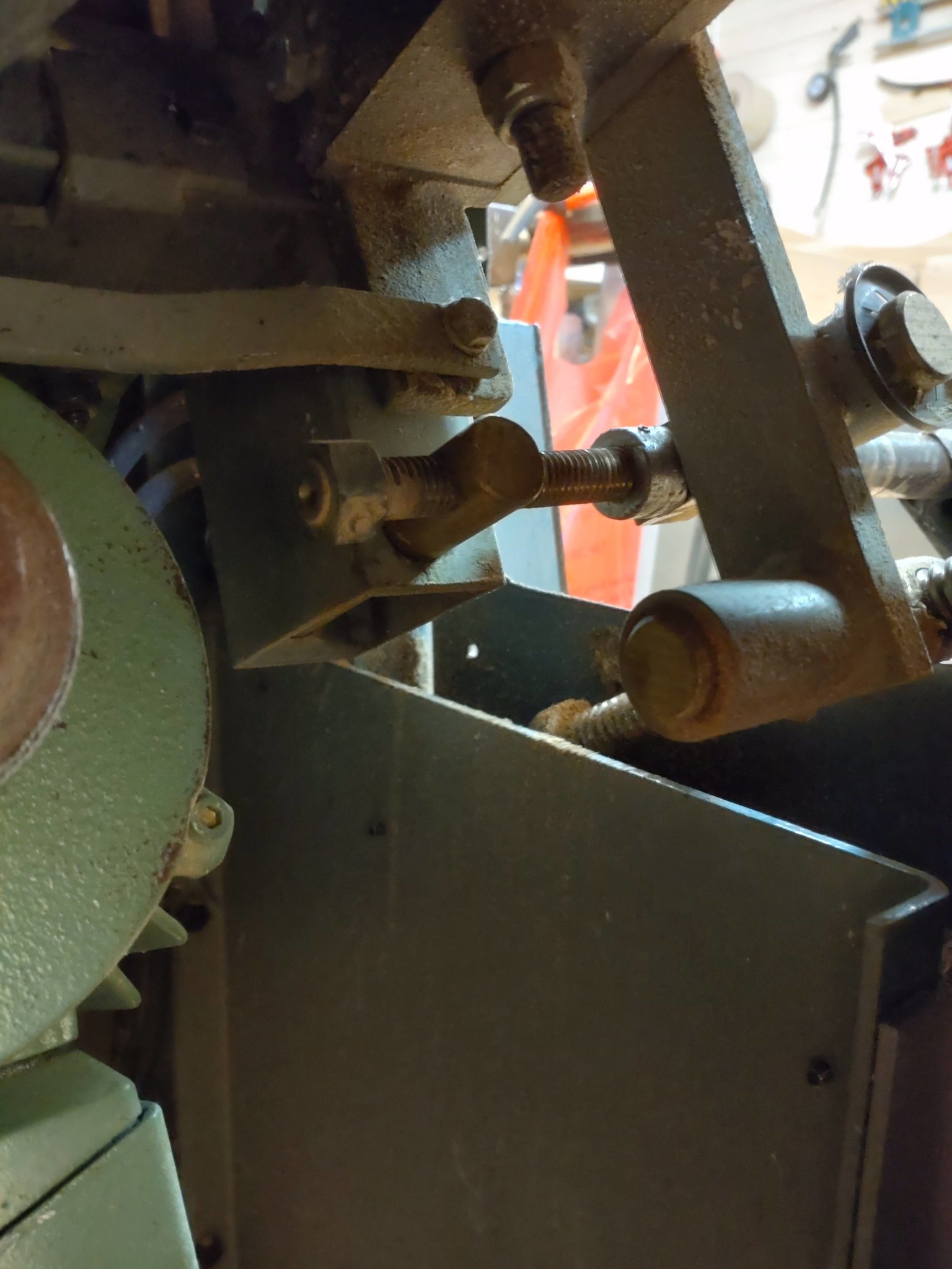

Hej Tack för info. Även om jag monterar enligt. Dina bilder så går varken klingan upp eller ner. Rödmarkerad detalj,se separat bild det är bara denna detalj som sitter på lyftenheten för klingan och har en grön plastgängad bussning. Jag har inte monterad motorn för sågen, Är det viktigt att den är monterad för lyftfunktionen ?Är det något som saknas? Mats

Har du monterat låsringen på spindeln innanför din första bit? När du vevar rör sig biten med plastgängan i ? Eller rör sig vevaxeln mot dig?
Om biten med plastgängan inte rör på sig så gissar jag att gängan i plasten är dålig.Skulle tro att Ejca.se har dessa det var de som tillverkade maskinen.
M
Tackar för ditt tips. Det är bustningen i plast som är utsliten. Jag har nu beställ denna från EJCA
