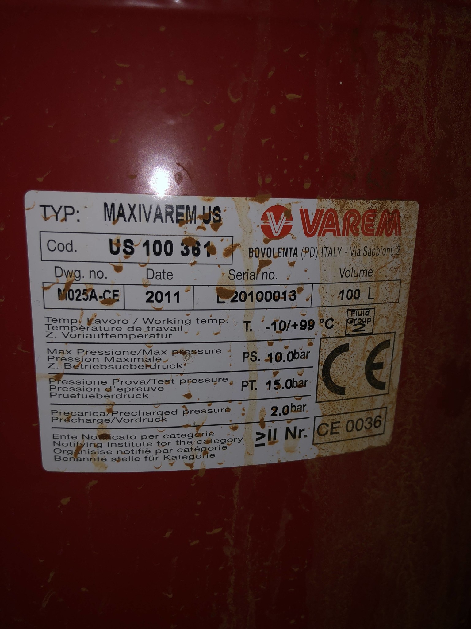

Hej! Jag har fått en sämre lukt på kranvattnet. Rörmockarna man ringer olika saker. Har beställt ett vattenprov som lär komma snart.
Är det någon som vart med om detta? Har det med hydrofortanken, beredaren eller något annat tro? Kör björnfilter(typ en rulle med nylonsnöre), kan det räcka med att byta till kolfilter? Svårt att säga hur vattnet luktar. Läst att vissa skriver om ruttna ägg osv.

För lite mindre än en månad sedan kanske. En Tesy 150L. Billigt skit från Jula. Jag tycker att det även luktar vid kallvatten, kan det ändå vara varmvattenberedaren? Misstänker att hydrofortanken spökar då pumpen slår igång vid nästan varje spolning med kran. Vi har borrad brunn ska tilläggas
Troligtvis har du lite svavelväte i vattnet och då tillsammans med offeranoden ( mgnesium ) så utvecklas en gas/odör som liknar lite av ruttna ägg , har fårr ta bort anoden på några stycken och då vart det bra
Det med start/stopp av pumpen vid spolning beror nog på att det är för lite luft i hydrofontanken , vad för sort är det , en galvaniserad stor tank eller ett blått/rätt hydropress
Om du har rätt mycket mangan i vattnet, och den nya varmvattenberedaren har en offeranod av magnesium, kan varmvattnet stinka. Manganet fräter på magnesium. I så fall går det att byta till en zinkanod,

Vattenprov är beställt men det gamla hade aningen lågt pH bara. Jag tycker inte vattnet är färgat i behållaren med björnfiltret. Skickar lite bilder ifall det underlättar. Uppskattar verkligen all hjälp/tips ni ger.

Du får se vad provet säger ,
Det är en hydropress du har , det sitter en ventil ( som en bilventil ) under något plastlock , tryck lite lätt på pinnen ska pysa till , inget vatten , sen stänger du av pumpen , tappar ur allt till noll , mät vad det är för tryck i kärlet , ska vara ca 2 - 2,5 bar ,
fyll på till 2 - 2,5 bar om det är mindre , starta pumpen och se när de stannar , normalt ca 4 - 4,5 bar , omställning görs i tryckströmbrytaren för start/stopp
Spola kallvattner ner i ett glas medans du luktar, luktar det är det syreaktivering som gäller. Luktar det bara på varmvatten så får du byta anod. Men avvakta analysen innan du syresätter så du vet mängden syreförbrukande ämnen. Kan bli otrevliga överaskningar annars.
Trycket har inget med hydropressen att göra, du får ställa ner tryckströmbrytaren. Töm sedan HP och fyll med 1,8 bar lufttryck i blåsan. Sen sätter du på pumpen. Tryckströmbrytaren ska oftast arbeta från 2 till 4bar.
