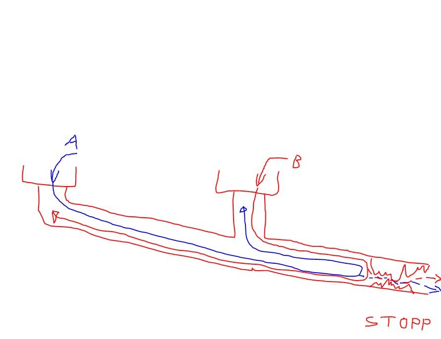

Har 2 golvbrunnar i tvättstugan. 1,5m avstånd.
När tvättmaskinen går och spolar i den ena, sipprar det ut äcklig lukt ur den andra.
Så problemet måste väl vara i den andra brunnen? Där det luktar från.
Har fyllt på med vatten för att utesluta det. Hjälper inte.
Spricka?
Andra fenomen?
Tar tacksamt emot tips / förslag på vad man kan göra...
Något halvstopp som gör att det trycks ut luft, alltså att rören fylls med vatten och luft trycks ut genom vattenlåset i brunnen, innan vatten rinner ut rätt väg.

Jag skulle prova med ett rensband innan jag blandade in utomstående.
Logiskt sett borde stoppet ligga efter att ledningarna gått samman.
Du får samma effekt oavsett om du tömmer i "A" eller "B".
Luft kommer att tryckas baklänges i det andra vattenlåset.
Kolla också att vattenlåset i brunnen sluter tätt.
Du kan testa om det kommer luft från brunnen med t.ex. utblåst ljus som ger rök, en god cigarr som ryker osv. Eller testa att försegla brunnen med silvertejp!
