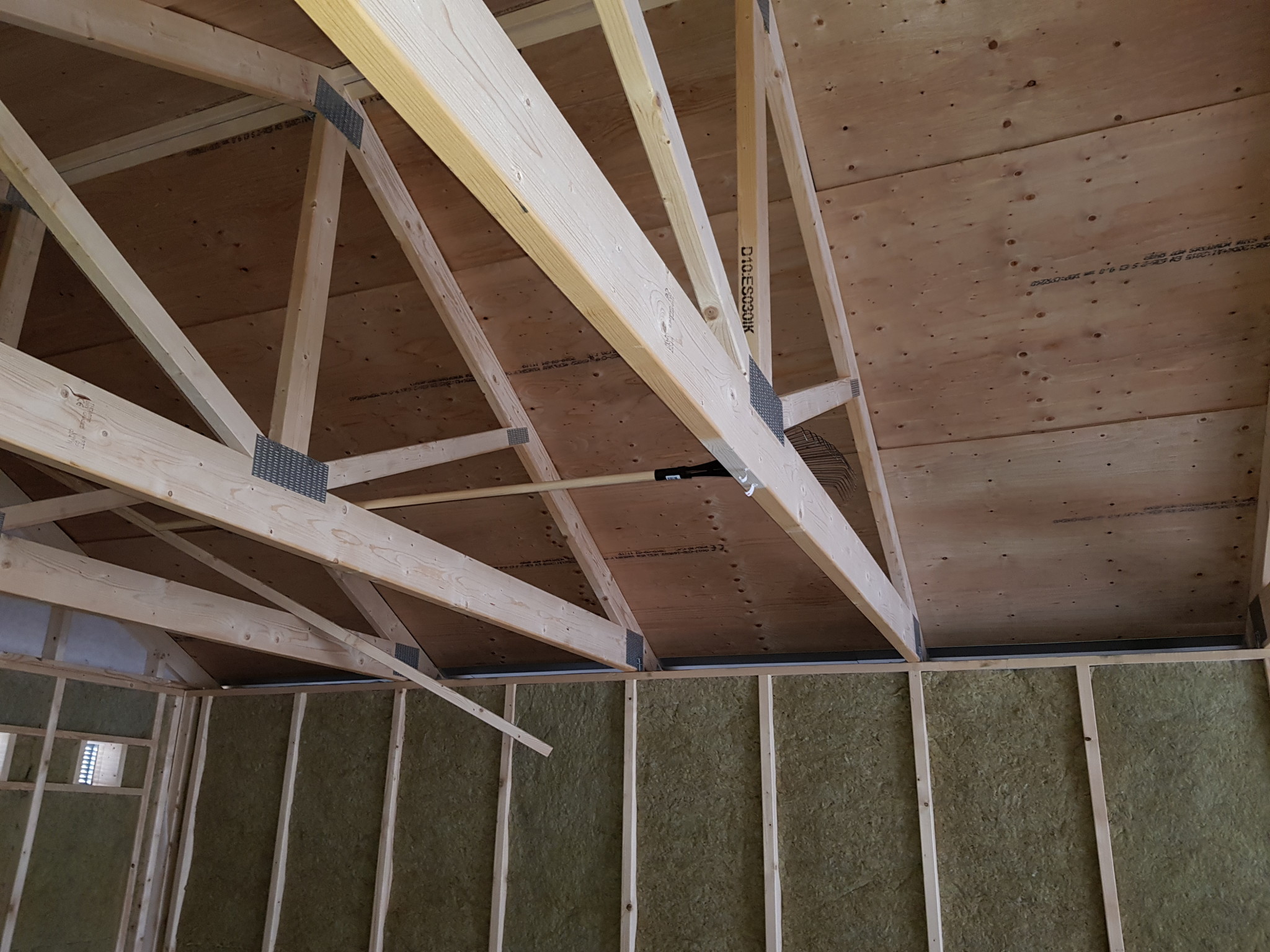

Jag skall isolera taket i mitt garage.
Det är snedtak. Kommer fästa plasten under reglarna och sätta läkt, sen gipsa. Som isolering kör jag med lösull.
Frågan är ifall det räcker med att bevara luftinflödet så det inte täcks med lösull, eller om jag måste sätta en luftspalt längst med hela taket?
  • Snedtak i ett garage med exponerade träreglar och isoleringsmattor mellan bjälklag.
Skippa ventilerad takfot, det riskerar bara att leda till problem. 2 gavelventiler är det som rekommenderas.
Glofinken

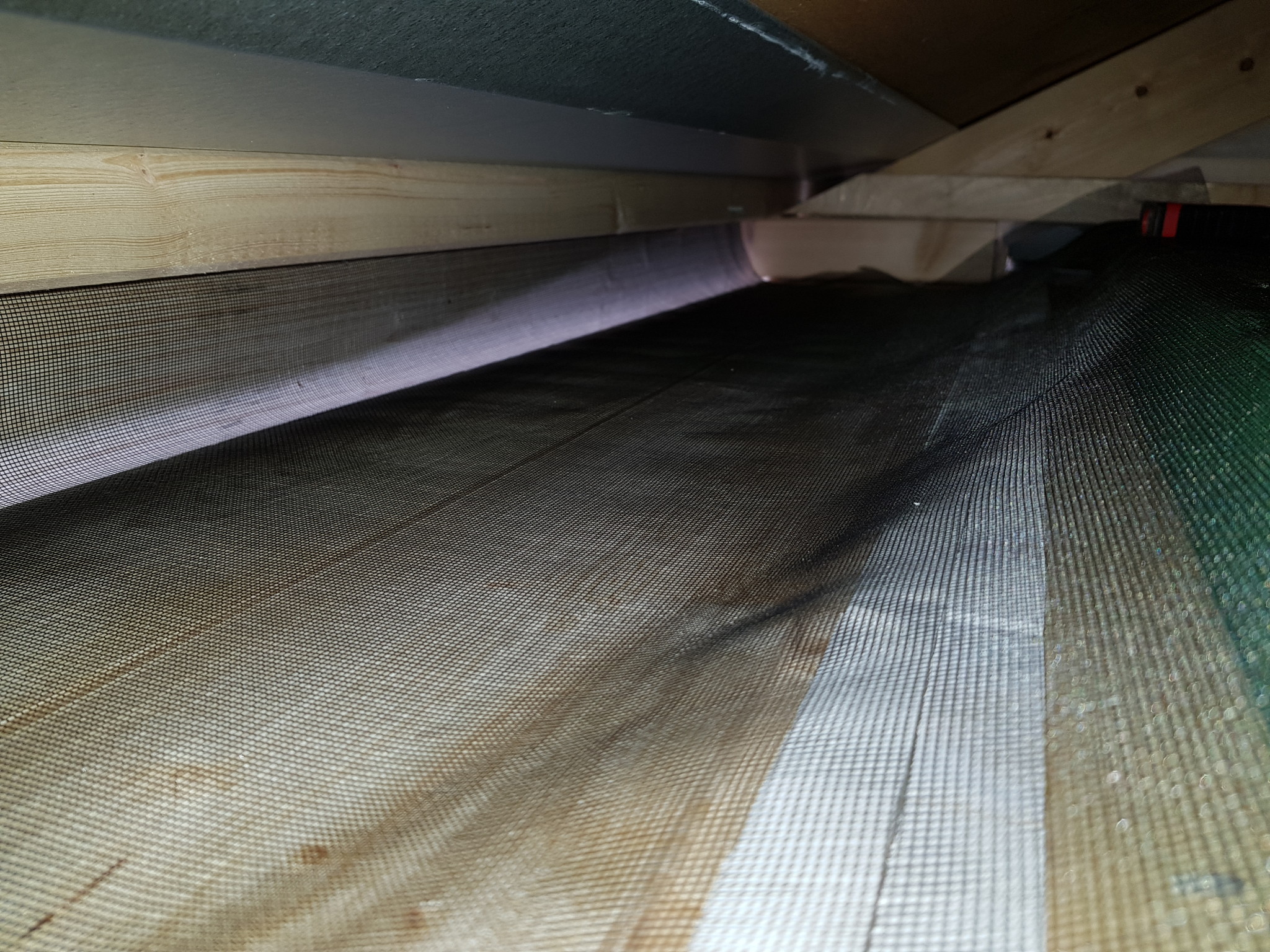

G
Synd att det redan finns öppning för luftinflöde.
  • Vy under trägolv visar tygliknande vindskydd med synlig öppning för luftinflöde nära träbjälkar.
