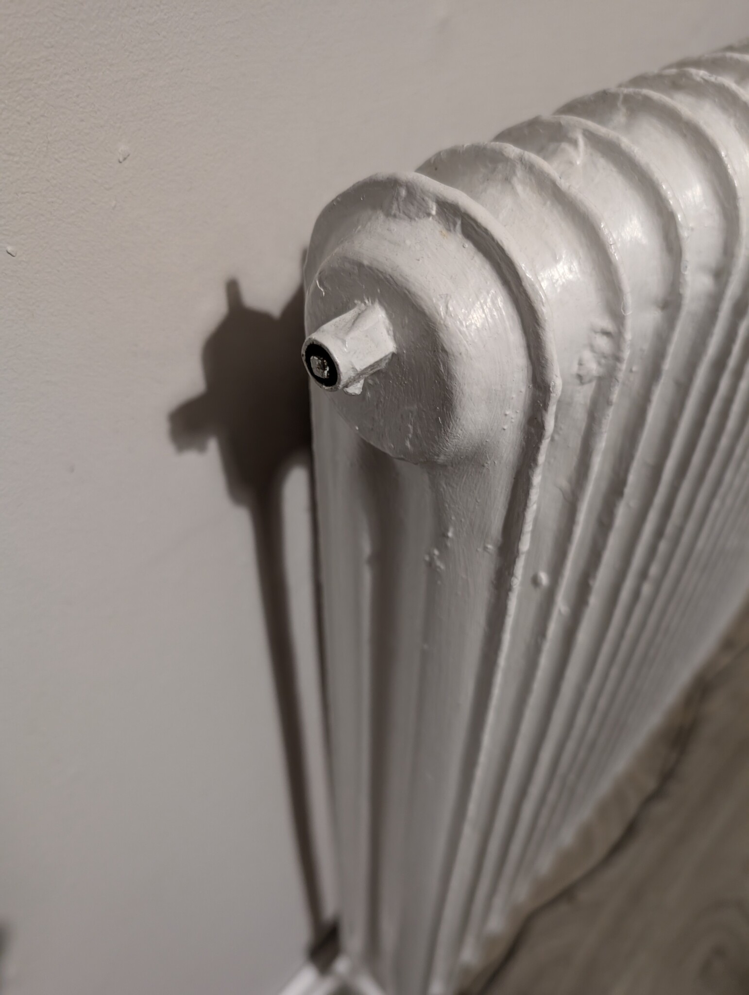

C Corsair #1 Medlem · 260 inlägg 26 dec 2024 16:05 Corsair Medlem 260 inlägg 26 dec 2024 16:05 #1 Jag luftade elementet och nu tätar inte nippeln även om den är inskruvad i botten. Är det standard mått på nipplarna eller måste man ta ut hela för att veta vad den ska ersättas med? Inloggade ser högupplösta bilder Logga in Skapa konto Gratis och tar endast 30 sekunder
Rickard. #2 Medlem · Riktiga Norrland · 7 533 inlägg 26 dec 2024 16:16 Rickard. Medlem Riktiga Norrland 7 533 inlägg 26 dec 2024 16:16 #2 Ja det är standard, R6 heter den men ser den bara liknande ut så kommer den nya passa. Annars kan du testa "jobba" luftskruven fram och tillbaka några gånger, dom brukar generellt bli täta om ingen våldsfört sig på dom.
H Hybro #3 Allvetare · Värmland · 6 432 inlägg 26 dec 2024 17:34 Hybro Allvetare Värmland 6 432 inlägg 26 dec 2024 17:34 #3 Och då måste Du engagera nån som sätter tummen för, när du åker till VVS:aren med den läckande ventilen😁
