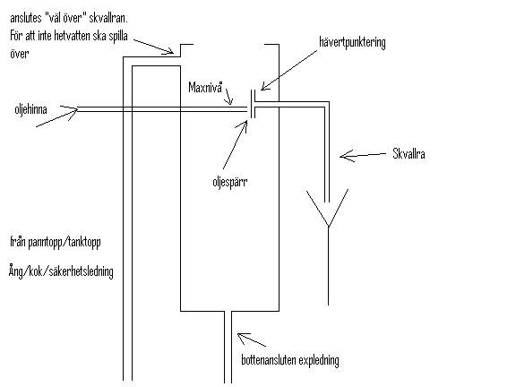

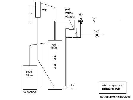

Jag bifogar ett par bilder på hur det kan göras.
Om du inte vill bottenansluta kärlet behöver du naturligtvis inte det (men du kan göra det om du vill minimera eventuella värmeförluster från kärlet)
Men det är bra om du på nåt sätt, oavsett hur du kopplar kärlet, kan få ut luften från toppen av tanken.
Om acktanken ska luftas so det är kopplat på TS egen bild så ska anslutningen till tanken ske från tanktoppen med öppet exp.
Sen vad gäller värmeförlust ut öppet exp. Sitter den i ett kallt eller ett uppvärmt utrymme? Sitter den där värme ändå tillförs så är det ju ingen förlust. Dessutom, ett öppet exp med varmt vatten är mindre benägen att dra i sig syre som får järnrör att rosta än ett kallt expkärl. (olje spärr som i rokes bild är förstås bäst).

Det är ett liggande 200l kärl jag har så det blir svårt att få till det enligt roke's första bild. Det "försvinner" så många liter expansion för varje cm jag måste flytta ner svallerröret.
Kärlet är placerat på en kallvind som inte är så kall längre för att taket är tilläggsisolerat på utsidan med cellplast.
