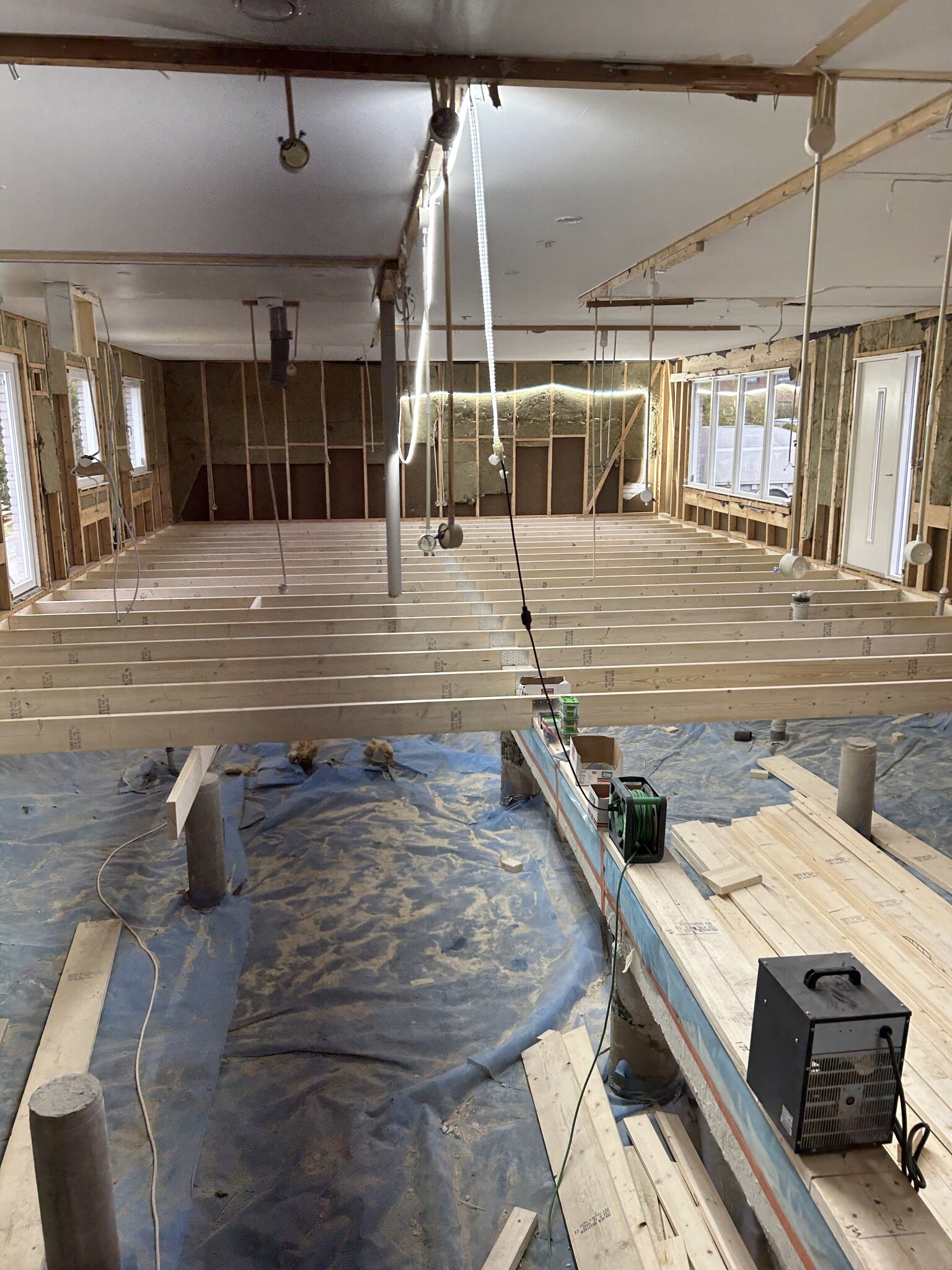

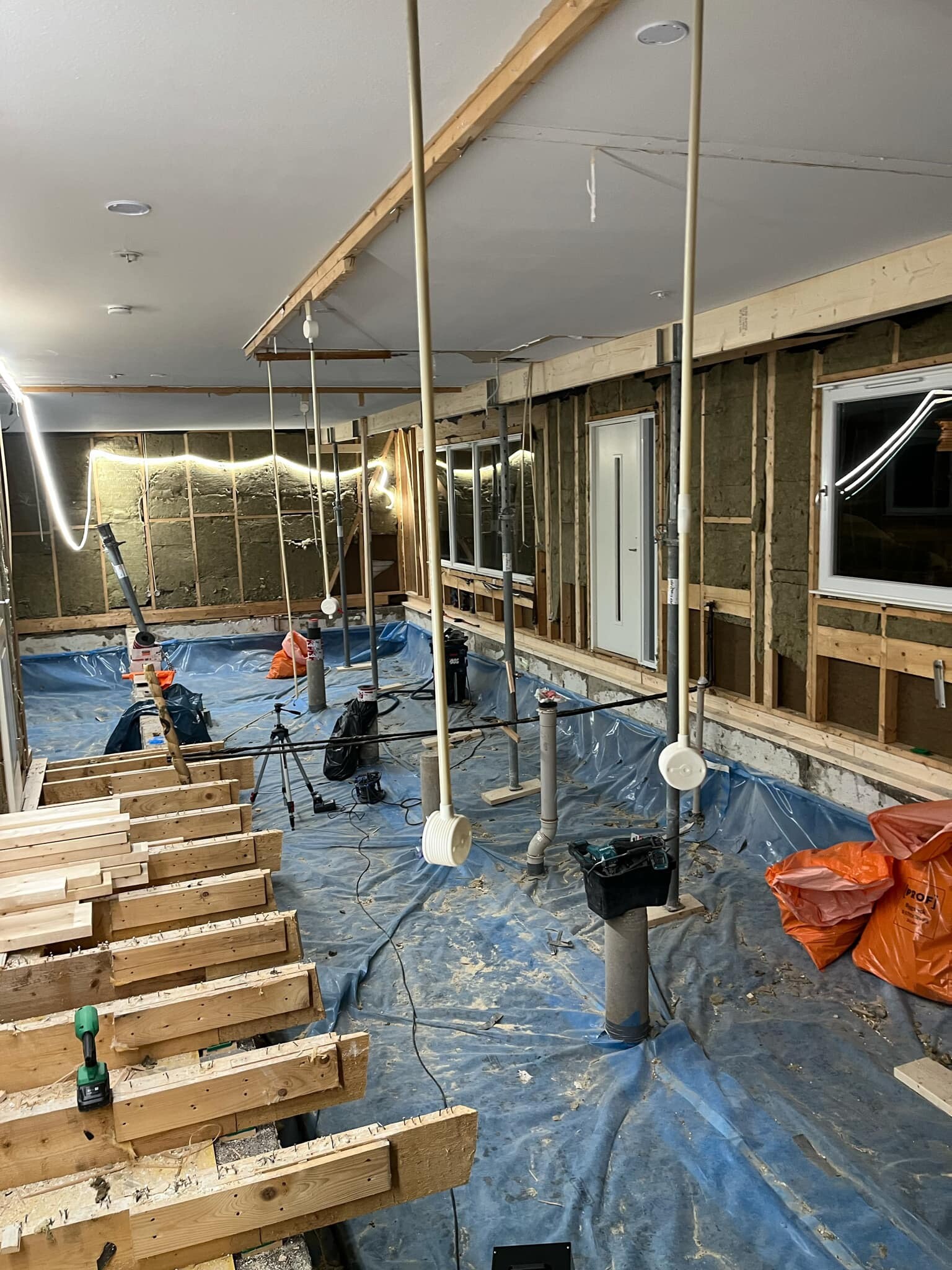

Hej! Vi har också haft problem med dålig lukt i vårt 70-talshus. Innan vi köpte huset hade man gjort en hel del åtgärder i förhoppning att bli av med lukten. Det fanns en avfuktare installerad, syllarna var utbytta, trossbotten och all isolering i bjälklaget var utbytt osv. Trots detta fanns lukten kvar.
Vill inte skrämma upp dig men för att bli av med lukt orsakad av tryckimpregnerat virke kan man behöva göra huset stomrent, så var det för oss i alla fall… All lukt är nu sedan ett år tillbaka borta men vi behövde riva hela bjälklaget inkl kantbjälkarna, byta syllarna på nytt, byta syllpapp, byta bärlinor i trä, byta all isolering både i väggar och bjälklag. Vi behövde med andra ord bygga upp hela huset invändigt på nytt. Vi har även installerat FTX. Lukten försvann direkt när alla källor och allt luktsmittat var borta. I vårt fall var det så illa men förhoppningsvis inte för er.
Något vi lärt oss under resans gång är att om lukten är så stark att den sätter sig i kläder osv finns det källor till lukt kvar. För att bli av med lukten måste alla källor tas bort, sen måste även allt som blivit luktsmittat bytas ut. Lukt orsakad av kloranisoler sätter sig tyvärr i allt…
Det ni kan göra är att ta egna luktprover, dvs ta del av syll, bjälkar, syllpapp, bärlinor osv och sätt förslutet i en plastpåse och låt ligga ett tag och sen lukta på materialet. Detta kan vara till hjälp för att fastställa vilka källor ni har kvar. Våra bärlinor exempelvis luktade så starkt att de luktade igenom tre plastpåsar på några minuter… Ta en ganska stor bit av de ni ska lukta på, vi gjorde misstaget en gång att ta en för liten bit och kände då ingen lukt men när vi tog en större bit luktade det fruktansvärt. Tidigare ägare hade haft flera besiktningsmän på besök innan som gjort utredningar och ingen av dessa anmärkte på bärlinorna. Ytterligare ett tips är att be någon utomstående lukta på materialet då ni som bor i huset är så vana med lukten att ni kan ha svårt att känna att det luktar. Ta alltså med luktproverna till en annan plats än huset och låt någon utomstående lukta på dessa.
Läste din andra tråd du skrivit om att syllarna inte är tryckimpregnerade. Är dessa utbytta av tidigare ägare? I så fall kan det vara liknade vårt fall, syllarna var utbytta men lukten fanns kvar då man inte bytt ut allt luktsmittat. Sen hade vi som jag skrev innan källor kvar i form av bärlinor, några syllar som inte var fullständigt utbytta samt några kantbjälkar som var penslade. Tidigare ägare hade även låtit den gamla syllpappen ligga kvar. Det behöver alltså inte vara mycket som är impregnerat för att lukten ska finnas kvar.
Håller tummarna att ni lyckas bli av med lukten med mindre åtgärder än vi behövde. Det som är positivt är att det faktiskt går att bli av med lukt orsakad av kloranisoler, problemet är bara att det kan vara oerhört kostsamt.
Bifogat två bilder, ena från när vi höll på att riva ner bjälklaget och den andra är från när vi påbörjat återställandet.

Fyfan vilket jobb! Nej då kan jag säga att vi flyttar hellre och satsar på ett annat hus även om det skulle vara så att vi skulle behöva gå lite back i priset, än att behöva göra ett sånt jäkla jobb. Syllarna hos oss är obehandlade och luktfria. Det enda som har avvikit har varit blindbotten som är bytt, och råsponten på vinden som fortfarande är kvar. Vi får kika lite närmare på bjälklaget, men utifrån det vi sett så är det inga konstigheter där. Men vi får nog ta lite prover och försöka lukta oss fram. Vi känner inte av någon doft i krypgrunden, så jag vet inte om det är obalans i ventilationen/trycket eller om det är något annat material som luktar.D Direktör skrev:Hej! Vi har också haft problem med dålig lukt i vårt 70-talshus. Innan vi köpte huset hade man gjort en hel del åtgärder i förhoppning att bli av med lukten. Det fanns en avfuktare installerad, syllarna var utbytta, trossbotten och all isolering i bjälklaget var utbytt osv. Trots detta fanns lukten kvar.
