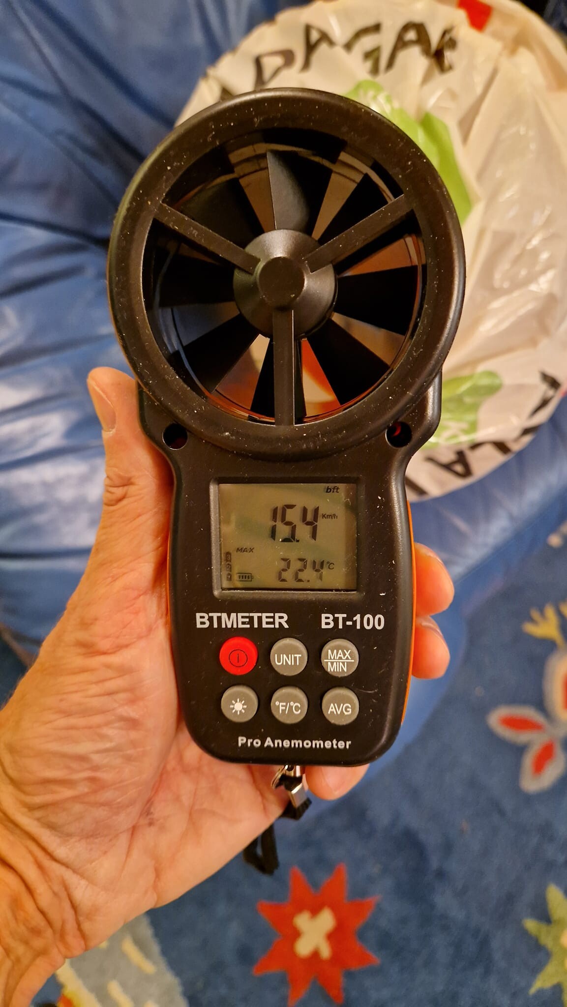

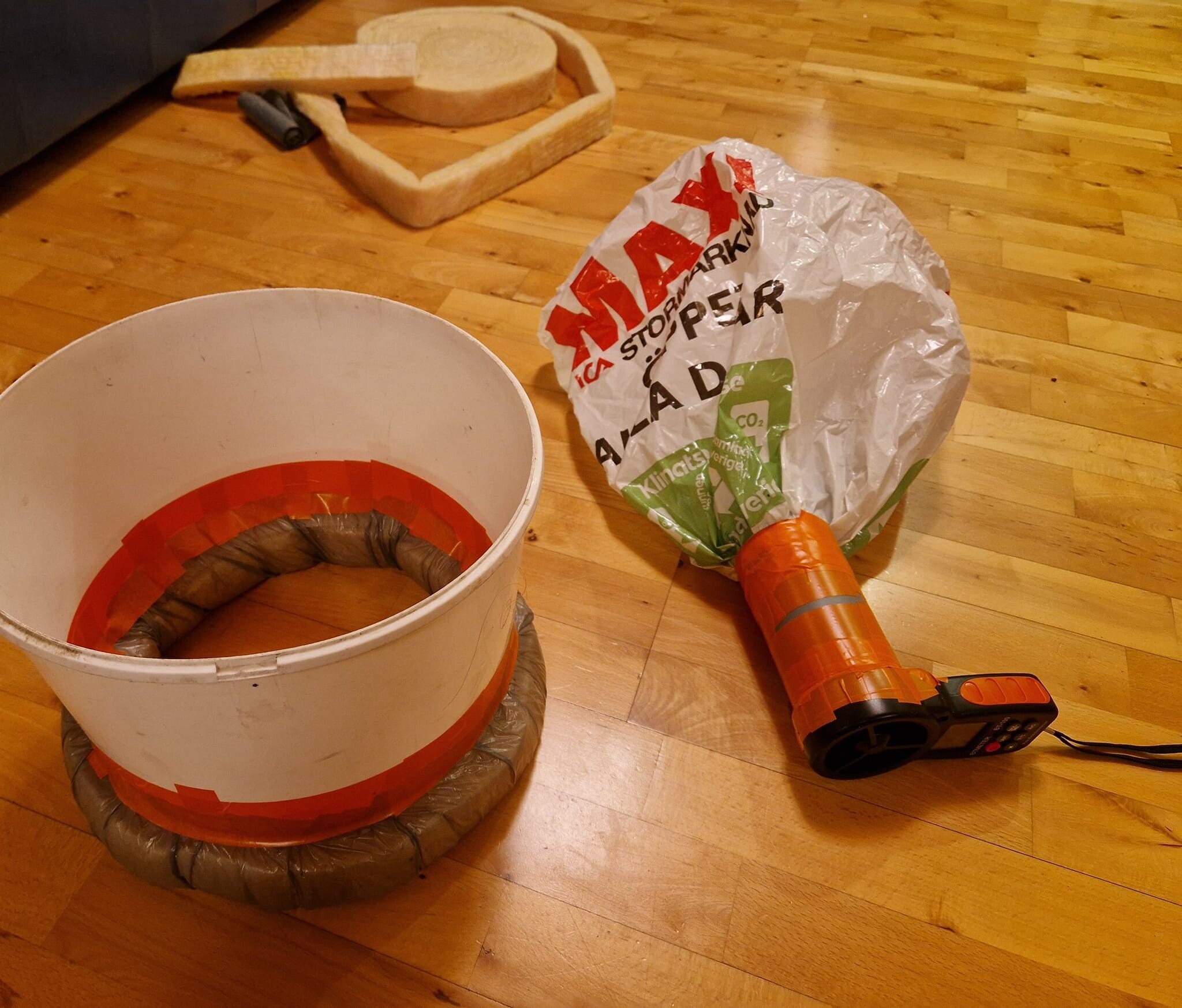

Gammal tråd, men jag gjorde ett snikbygge av en billig anemometer, en tom målarhink, en bit 75mm avloppsrör, några plastpåsar samt lite gullfiber (som fluffig taktätning). Funkar bra, och efter lite beräkningar visar det sig dessutom att om jag ställer in km/h så motsvarar det ganska exakt liter/sekund.
Plastpåsen spänns runt hinken med ett resårband, sen är det bara att trycka hinken mot tak eller vägg. Jag ställer in "Visa MAX-värde" på anemometern, så slipper jag kolla mätvärdet när jag balanserar på stolen, utan kan kolla det efter mätningen. Om donet sitter direkt på röravstick (som i vår källare) har jag ett kortare resårband som spänner plastpåsen direkt runt spiroröret. För frånluften får man hålla plastpåsen lagom spänd så att den inte sugs ihop och minskar flödet.
