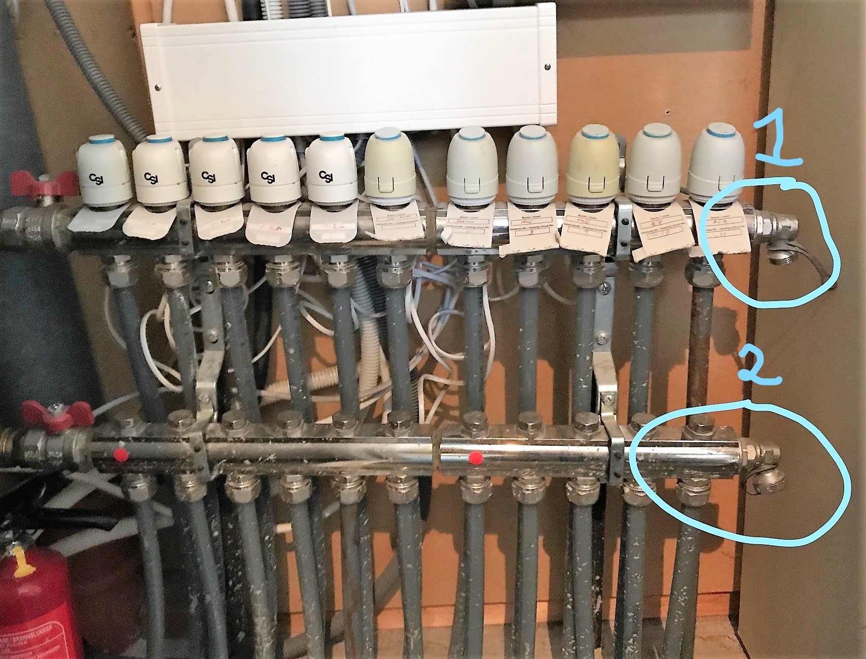

Är relativt nyinflyttad i ett hus med bergvärme samt golvvärme. Tycker mig få ut sämre värme ut i slingorna än förra vintern. (Flyttade in i jan 2018) och misstänker att jag kanske behöver lufta systemet.
Systemet på bottenvåningen ser ut såhär:
Golvvärmefördelare med termostater, märkta för avluftning vid punkt 1 och 2, en med fyrkantsbit.
Jag tänker att avluftning isf borde ske vid markering 1 och 2. på markering två (2) sitter det är lock med en fyrkantsbits på. Det som gör mig fundersam är just markering ett (1). Denna har inget lock alls.
Någon som kan guida mig hur jag går vidare för att lufta systemet?

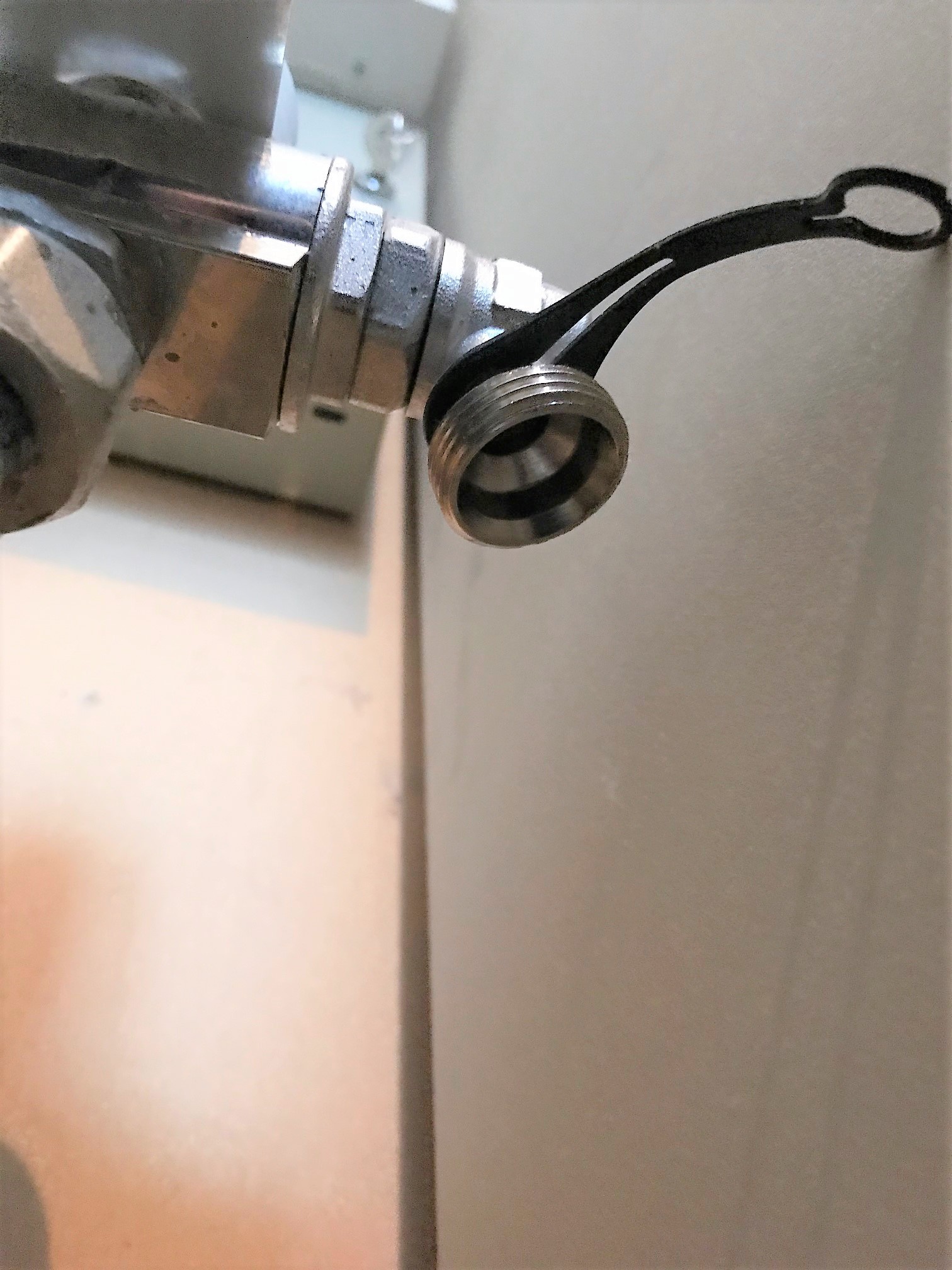

Närbild på markering nr 1
Närbild på avluftningsventil för golvvärmesystem utan lock.

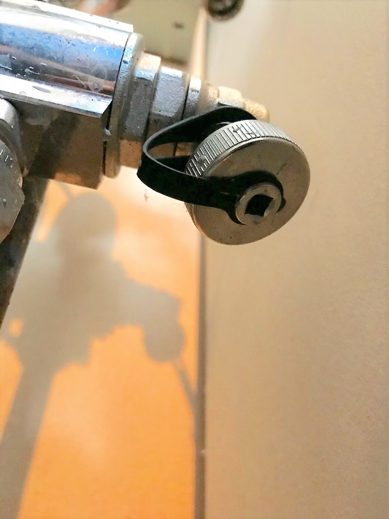

Närbild på markering nr 2
Närbild på en avluftningsventil för golvvärmesystem med fyrkantshål för avluftning.

Om du vill lufta av slingorna till max
01 Stäng av cirkulationspumpen
1 Stäng dom röda ventilerna
2 Ställ ner alla termostater i rummen på 0 , då ska dom små indekeringarna på ställdonen gå ner , är då stänga
3 Koppla en slang till koppling 1 som sedan går till en vattenkran Gardena eller lika går bra
4 Koppla en slang till 2 som går lägges till avloppet Gardena eller lika går bra
5 Ta bort ett ställdon närmast ventilerna , då blir den fullt öppen
6 Sitter nog någon fyrkant eller skruv på höger sida om kopplingarna
7 Öppna den som går till avloppet
8 Öppna vattenkranen
9 Öppna sakta den som sägs under 6
10 Nu strömmar vattnet genom den första slingan och det kan ta ett litet tag innan ev luft är ute
11 Vänta tills det ser bra ut
12 Stäng den som markerats under 6 inget tryck (går bra att stänga av vattnet ) och sätt tillbaka ställdonet
13 Sen tar du i tur och ordning slingorna från vänster enligt 5 till 12 på samma vis
14 Starta crkulationspumpen
15 Ställ upp termostaterna på rätt temp

Oj vilket svar! Detta ska testas. tack! Hur är sedan bästa sätt för att "trimma" in systemet för att hitta bästa kurva?
J
Vad du menar med kurva är väl utgående värme från panna/värmepump/shunt ställes så det mallar med utetempen , under dom sexkanter som sitter på den undre fördelaren finns det skruv/insex som flödet ställs med , som tumregel mäter man in och ut på en slinga , en diff ( Delta -T ) på ca 4 C och ställes flödet efter det , men för varje justering på en slinga så förändras dom andra Det blir många varv att gå , samt att det kan ta ett dygn innan systemet har hamnat i rätt läge .

Som om det skiljer mer än 4C på in/ut, ska man dra åt (stänga) lite på "ut" slingan, är det så du menar?
J
Det med 4 C är en tumregel , ju mer flöde desto snabbare kommer returen tillbaka och diff blir mindre , vattnet hinner inte kallna , om du har 5 C så låt det vara och avvakta vad värmen blir
