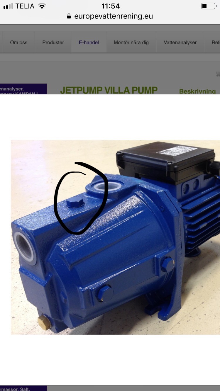

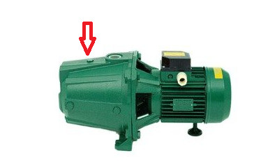

Har du fyllt pumpen med vatten?
Vi hade tidigare en likadan lösning som du har. (Verkar det som.) Ibland tömdes brunnen av olika anledningar.
Då var jag tvungen att skruva bort en liten täckskruv ovanpå pumpen och fylla i vatten tills det blev fullt. Alltså fylla både slang och pump.
Fylldes det inte tillräckligt så blev det som du beskriver, luft i vattnet.

Du tänker på skruven som sitter typ här? Nej den har jag inte tagit bort helt. Jag släppte lite på den men då kom vatten från den så jag antog att det då måste finnas tillräckligt... Kanske borde undersöka det mer noggrant.K knipo skrev:Har du fyllt pumpen med vatten?

Jag vet att det var ganska klyddigt att fylla vatten.
Jag var tvungen att fylla i vatten, skruva i skruven, starta pumpen o låta den gå en korr stund, stänga av pumpen, skruva bort skruven, fylla på mer vatten, skruva på skruven, starta pumpen, osv ett flertal gånger. Till sist var det ingen luft kvar.
Om jag bara fyllde på vatten utan att starta pumpen mellan gångerna så blev det luft kvar i systemet.
