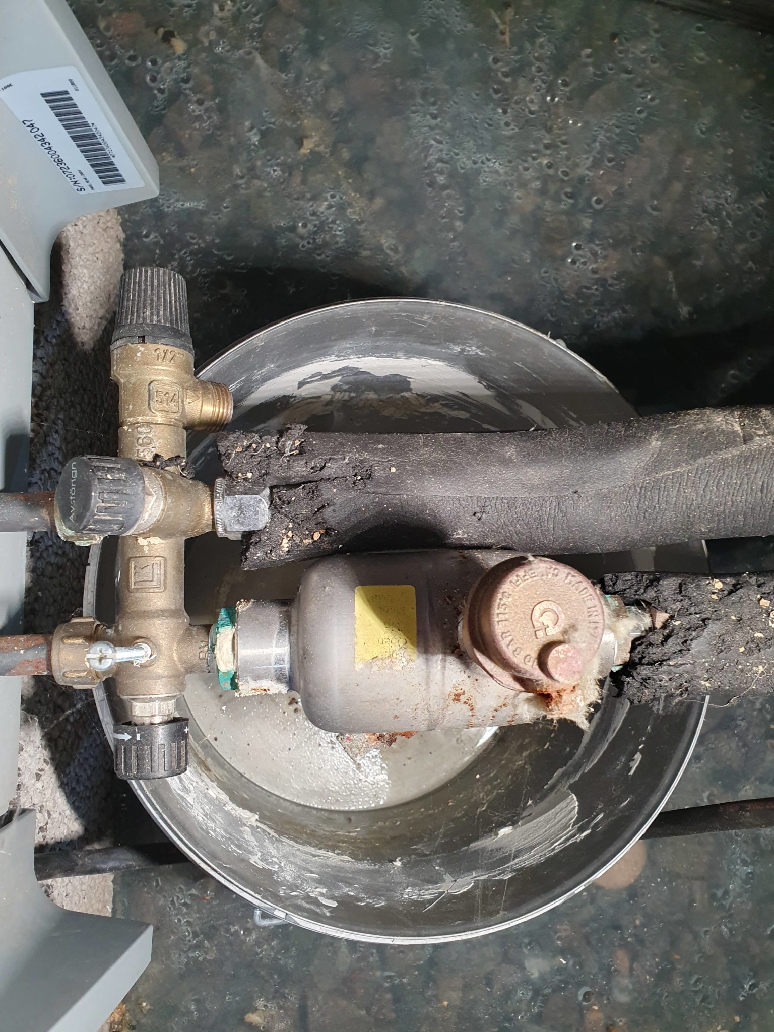

Någon som vet om man behöver avlufta sin varmvattenberedare?
Är hyfsat nyinflyttad i hus med egen brunn, avlopp och allt sånt där skoj. Har dålig erfarenhet gällande allt som rör husägandet. Vi lär oss nya saker varje dag med andra ord.
Nu när vi spolar varmvatten har det börjat komma luftpuffar och det låter en del i rören, precis som om det vore luft i varmvattnet. Kallvattnet är det inga problem med. Luften försvinner när man spolar ett tag men kommer tillbaka.
Är detta något man kan åtgärda själv eller behöver vi ringa hit någon?
Om någon har några andra tips på hur man bäst underhåller sin varmvattenberedare är det välkommet :)
En annan sak - varmvattenberedaren är placerad i krypgrunden, är det vanligt? Någon annan som har det så? Vad gör man om den går sönder? Går ju inte att få ut eller in någon ny då denna placerades där när huset byggdes.
NIBE Eminent EVH-16-100-E
Värmepump eller beredare med mässingskopplingar, etiketter, tekniska specifikationer, rostfläckar och en död insekt.
Värmeväxlare med korrosion och isoleringsskada, står på hink för att fånga upp läckage. Slitage synligt.
Rörsystem med ventil och isolering, ovanifrån, möjlig korrosion, industriell miljö, teknisk utrustning.
Egen brunn och en hydrofon/hydropress kn ge luft i kranarna. kolla in hur det är med luft i dessa. Det ska inte komma in luft i dessa, gör det det så kan pumpen suga in luft, vad för brunn borrad eller grävd
