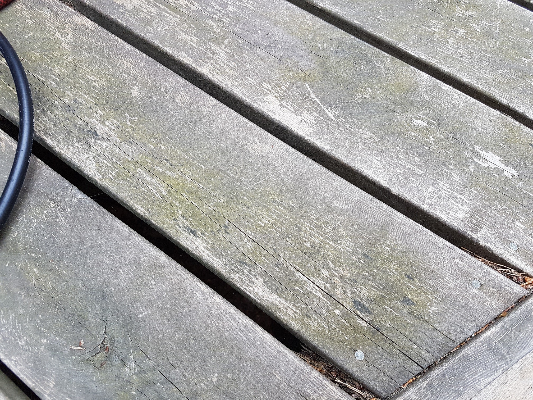

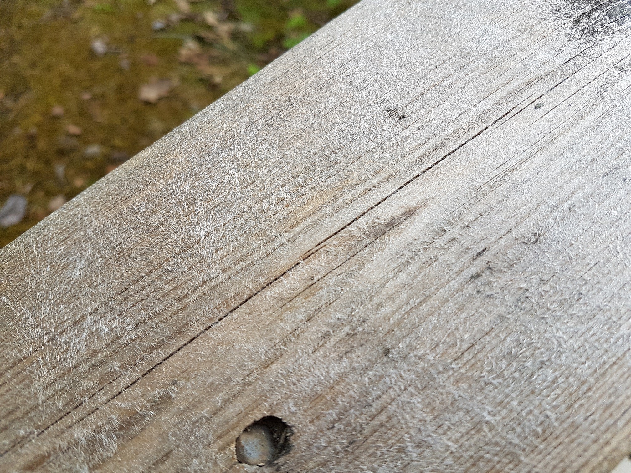

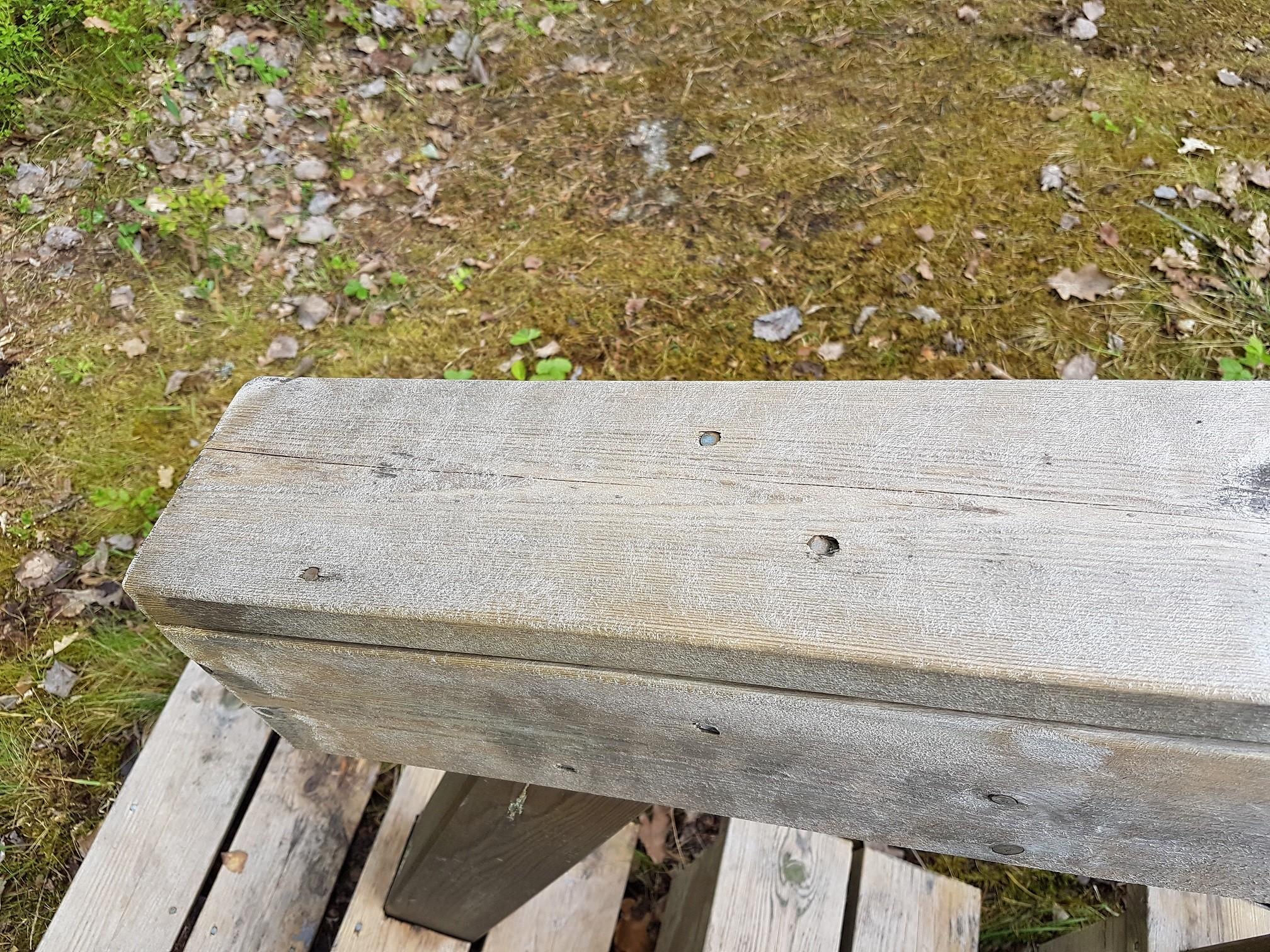

Köpte fritidshus förra året. Rengjorde för ett par timmar sedan den mycket smutsiga altanen, som säkert inte gjorts på många år, med grön såpa och Nilfisks terass-tvätt inställd på lägsta styrka. Det tvättade träet är superfint blött men när det torkar är det luddigt, inga flisor men just ludd som är mjukt.
Vet att flera varnat för högtryckstvätt, provade därför att tvätta några plankor med enbart skurborste och såpa men det blev nästan exakt samma resultat, dvs. vitt ludd ovanpå.
Vad är det och vad gör jag?
Första bilden är före tvätt.

Vi rengör bara altanen med såpa, skurborst & vatten ur trädgårdsslangen, efter att den är rengjord så lägger jag på lite såpa till och ”skurar ut det”.
Vad som är fint är upp till var och en.
Med såpa blir trallen gråvit med tiden.
Med olja blir trallen mörkare och mörkare för varje inoljning. Oljan binder bla smutsen till sig.
Ca fyra år gammal, bara kört med såpa
Den delen som är under tak (inget direkt solljus) är gulare.

Hej, lyfter denna gamla tråden.
Har precis samma fenomen. Köpte huset i höstas och skulle nu ge lite kärlek till altanen. Kör med terrasstvätt-medel från Jula och skurborste. Resultatet blir fint med ser nu att altanen är fjunig/luddig. Både där jag tvättat och även där jag inte gått på än. Men syns tydligare där jag tvättat. Är det 50/50 spåpa som rekommenderas som avslut? Och de får torka in. Ska man gå på med lite fint sandpapper eller räcker det kanske gå på med torr skurborste sen när altanen fått torka till sig?

Att trallen är luddig beror nog på att tidigare ägare har spolat med högtryckstvätt.
Jag hade nog gått över med fint slippapper, eventuellt hade jag hyrt en golvslipmaskin eller en ”giraff”.
Därefter skura ut såpa.

Vi har kört med halvmjuka borst likt denna,
https://www.p-lindberg.se/varor/hus-och-fritid/tvatt-och-rengoering/skurborste-med-skaft, ju hårdare borsten är ju luddigare blir trallen.
