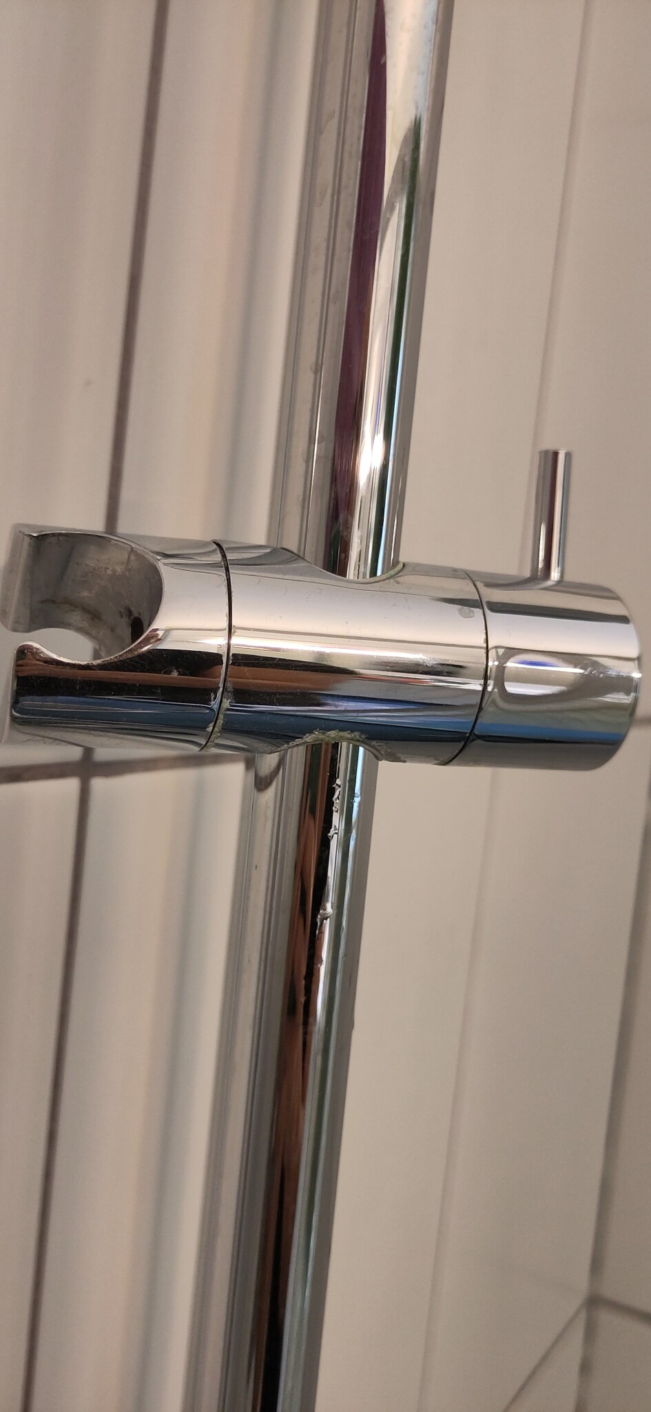

Gliddelen glider ner på stången trots att vi tajtar till den. Hur gör man den tajtare?
Gliddelen på en duschstång som glider ner trots åtdragning.
Är säkert någon form av gummipackning eller liknade som trycker på röret via spännvredet.
Lossa den helt och kika i hålet, kan gå att lägga i en bit gummi ( nästan vad som helst ) så det klämmer bättre. Nu räcker inte skruven att trycka ner ordentligt.

Hade stora problem att få isär den. Lyckades få loss delen som håller i duschen (en skruv) men inte delen som håller i röret.
