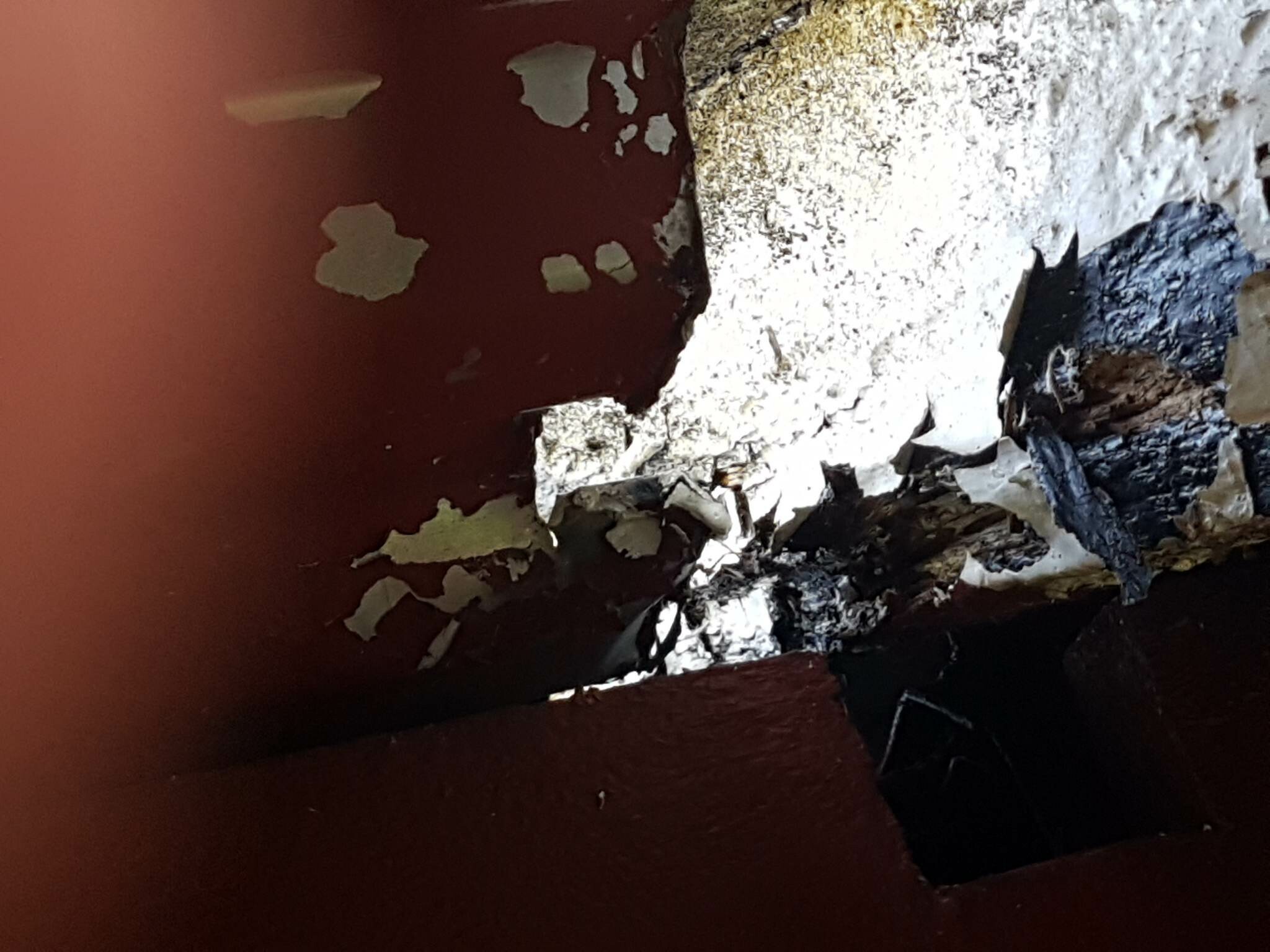

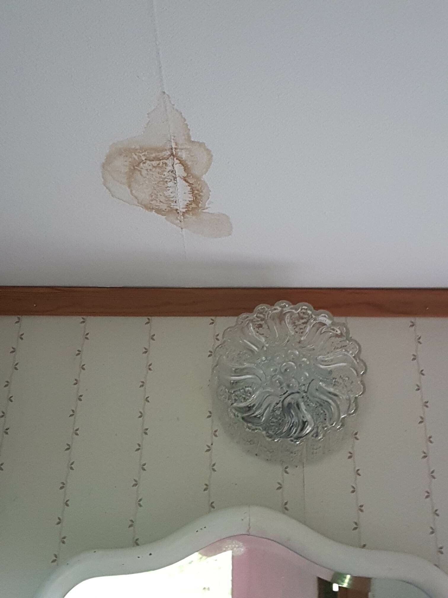

Har inte varit i stugan på en månad och när jag kom dit såg jag denna fläck på badrummet, som jag antar är en vattenskada. Det har varit varmt så allt verkar torrt, har kollat med fuktmätare. Imorgon skall jag försöka lokalisera vattenläckan och krypa upp på taket.. Har tyvärr dåliga bilder som jag tog när jag tog en snabbkoll av taket. Jag ser inget tydligt fel, men så kan jag ju inte tak. Undrar om det finns några tips eller idéer på hur jag kan finna läckan? Förra ägaren hade haft en läcka i badrummet som han lagat genom att täta bultarna/ skruvarna i plåten. Kan en skruva åt dessa bultar med en vanlig blocknyckel eller bör något annat göras ifall de sitter löst? Av det jag sett har jag oavsett svårt att se att det är här problemet finns, utan misstänker att vatten läckt in någonstans från sidan och kommit under plåten. Tacksam för tips! Jag hoppas kunna göra en temporär lagning ( eller permanent såklart) imorgon och sedan ev ta in en takläggare.

Det ser ut som att plåten i princip är helt platt så det kan nog komma in lite var som helst, minsta lilla defekt på skruv eller att snö och is som dämmer upp så är det stor risk för läckage genom plåten.
Regel nr 1 när det gäller läckage är tyvärr att det ALDRIG uppstått där man upptäcker det, utan har vandrat de mest obegripliga sträckor.
Regel nr 2 är att börjar det läcka på ett ställe så måste man se till att det inte kommer att läcka på fler.
Skruvarna som man använder för plåttak har en liten gummi- eller silikonring runt skaftet, så att det ska täta mellan skruvskalle och plåt. Tyvärr är det inte svårt att råka dra i en sån skruv lite snett, så att det inte tätar, och tätningen kan dessutom dö av åldersomssvaghet.
Andra orsaker kan vara dålig tätning mellan plåt och plåt längs kanterna, eller att det rostat hål vid någon skada.
Hur motbjudande det än känns tycker jag att du skulle passa på i försommarsolen och skruva loss hela plåttaket och titta efter hur där ser ut, samt åtgärda felen. Det är det enda sättet att vara riktigt säker.

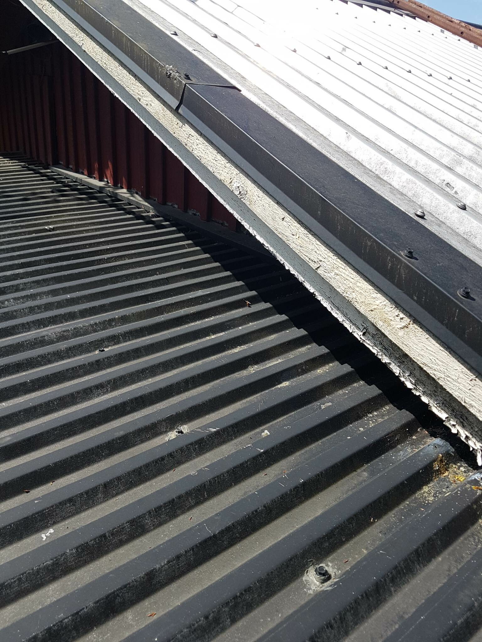

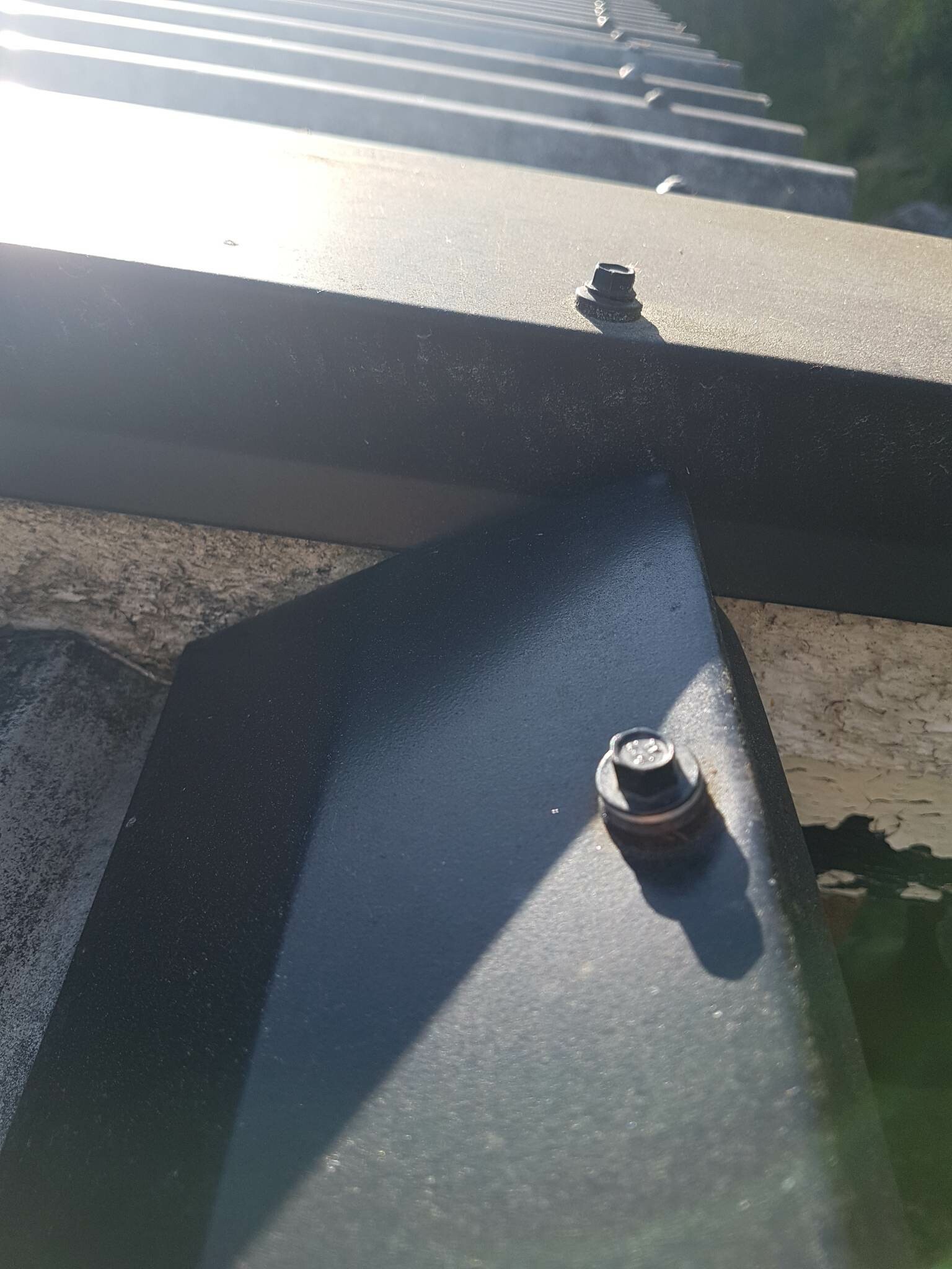

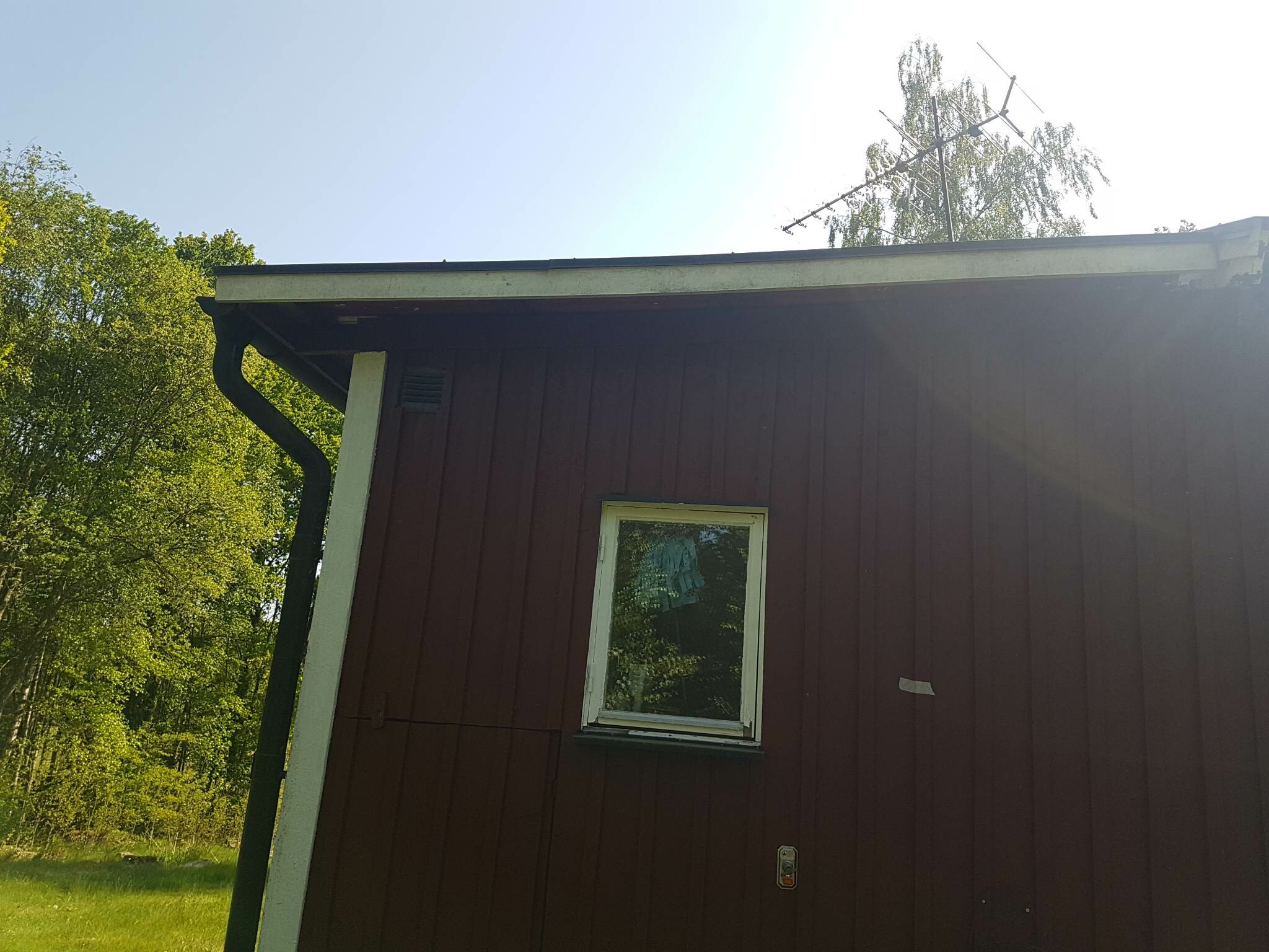

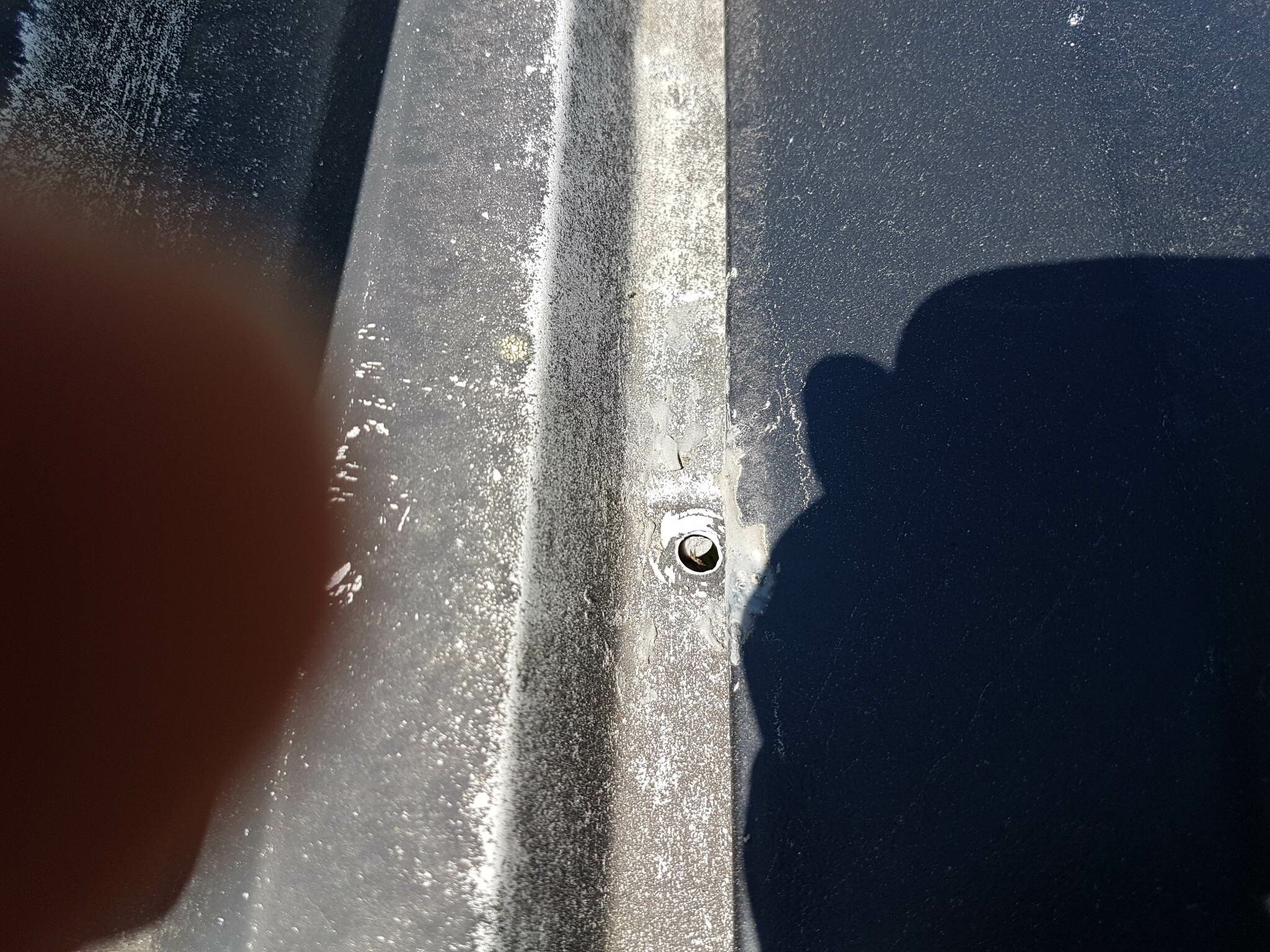

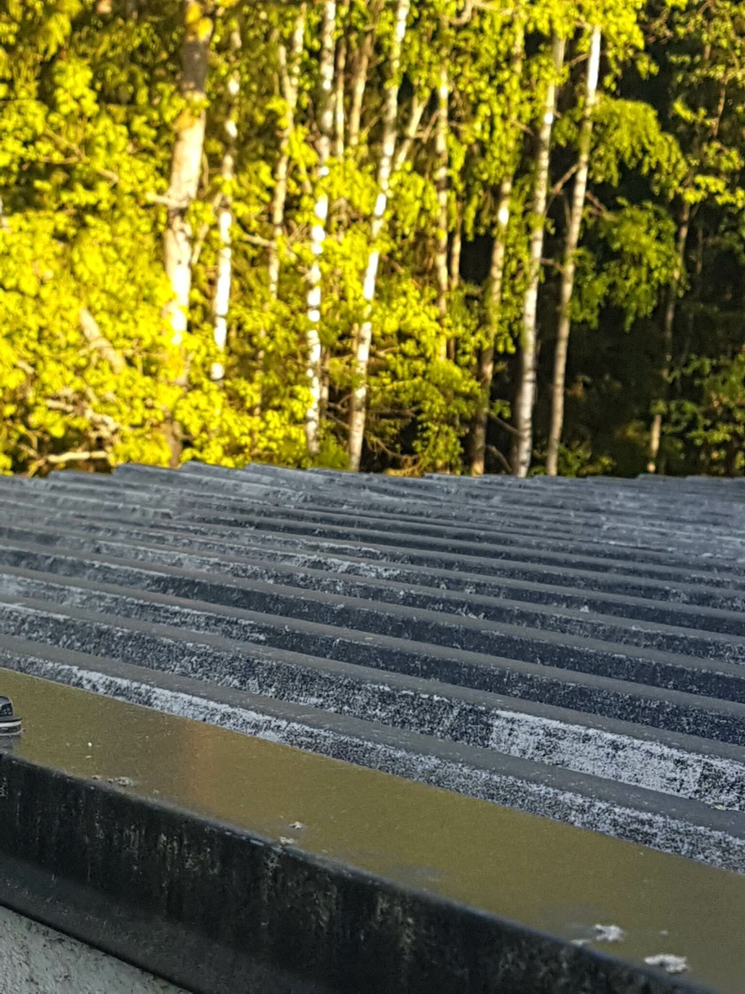

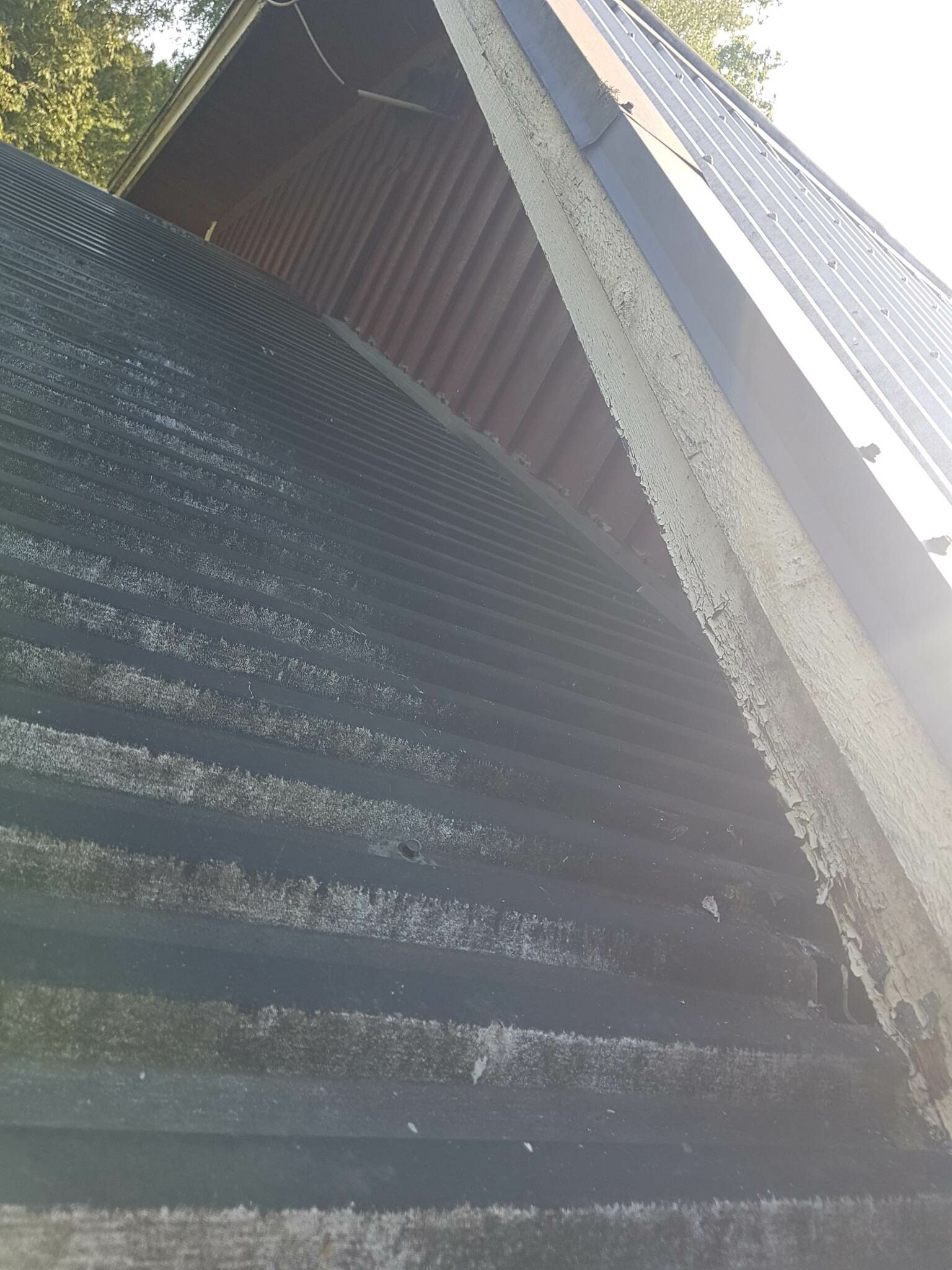

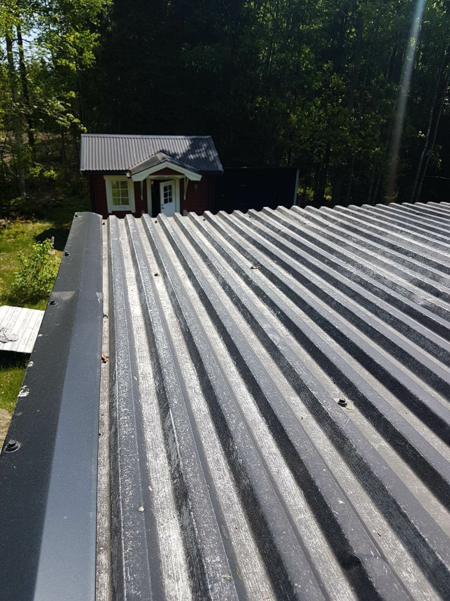

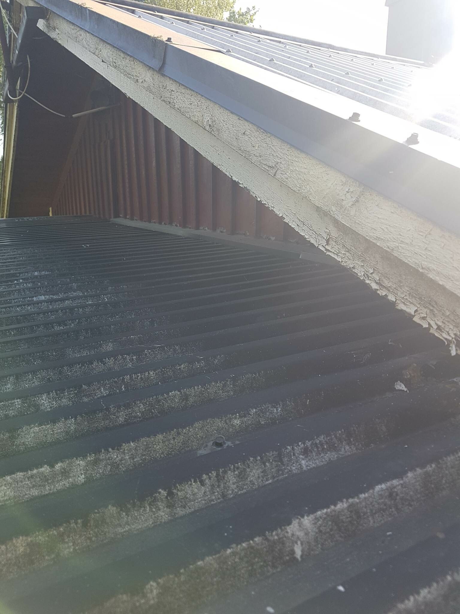

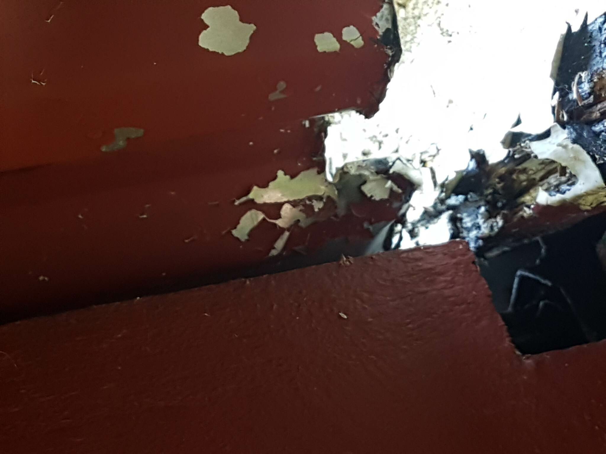

Har nu kollat närmare på taket. Har dock inte öppnat upp för att kolla under. Jag funderar ändå på att hela taket måste läggas om inför vintern. Men tänker mig en temporär lagning nu och fundera under sommaren sen hur jag skall göra. Skall tilläga att läckan är på ett platt tak på max 10 kvm som är ett utbyggt badrum i anslutning till själva huvudstugan. Jag skruvade lite på ett par farmarskruvar och de satt väldigt löst, alltså de var lätta att skruva till. Jag vet att de inte skall skruvas för hårt, men kan de ändå sitta för löst kanske?
Tacksam för reflektioner !
Bild 1 : borde det inte vara en hängränna här? Det finns runt resten av huset, men inte här.
Bild 2: Här kan man se att plåten böjt sig uppåt där vattnet egentligen skall rinna ner. Går det att böja tillbaka tro
Bild 3,4: I anslutning till huvudstugan kan en se att plåten har rostat eller skadats.
Bild 5: Här kan jag se att skruvarna är lagade med silikon
Bild 6: Här fan jag ett hål från en saknad skruv
Bild 7: Lite översikt

Ja, nä, vänta inte på att mer vatten ska läcka in i alla otätheter som verkar finnas — och ställa till med ännu allvarligare och dyrare skador. Lägg om taket nu medan solen skiner, annars blir det bara besvärligt.
Att skruvar hoppat dän (för att träet de skruvats i under plåten har ruttnat?) och att någon redan försökt laga med silikon visar bara att det taket har gjort sitt. Ryck plåstret med en gång, så kan du sova lugnt sen nästa gång det regnar.
