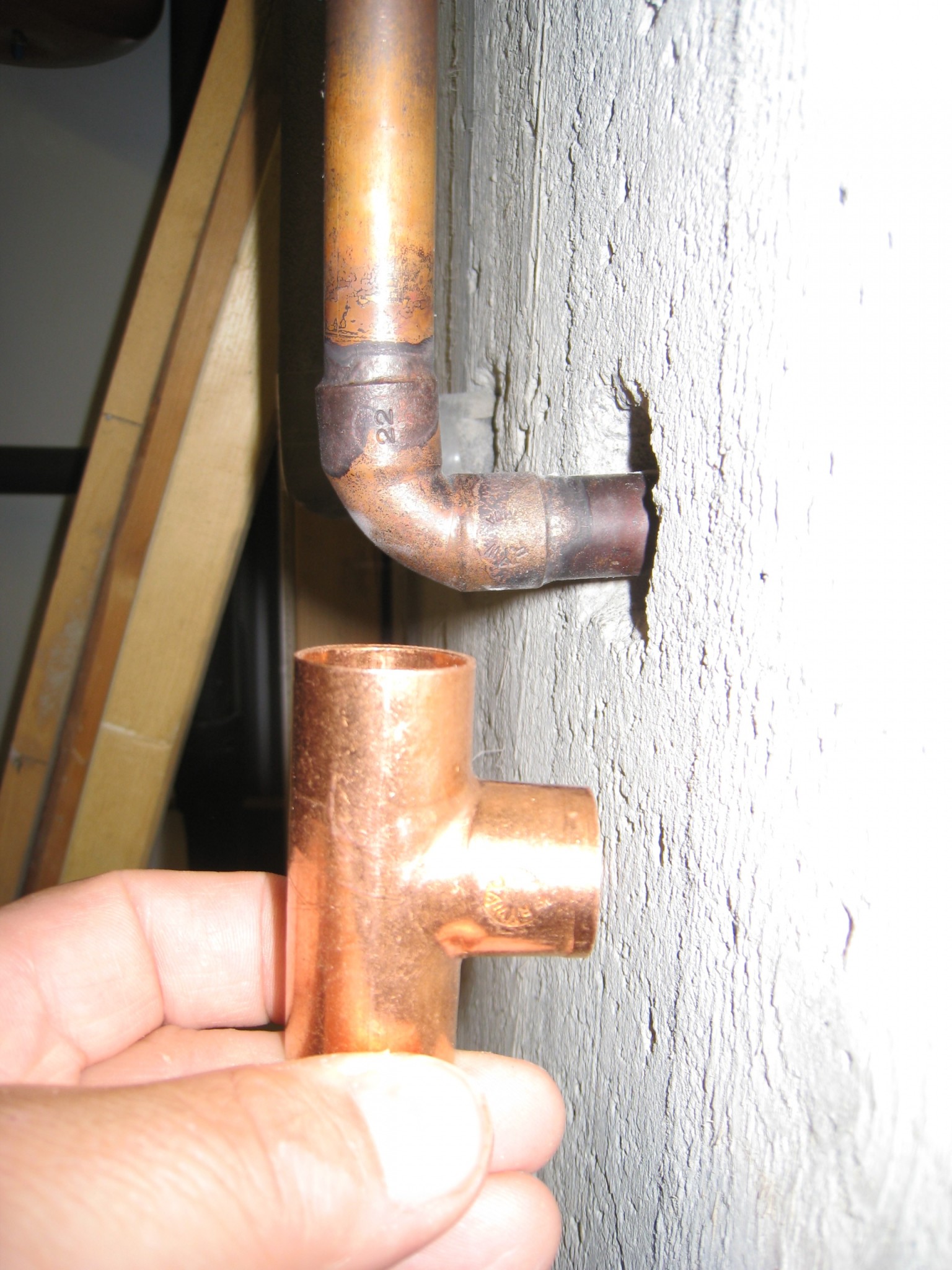

Hejsan jag har ett rör i källaren som skulle behövas ändra lite , det sitter en 90 gr vinkel som skulle behövas till ett T-rör så nu undrar jag om det går att löda loss 90 gr vinkeln och helt enkelt löda dit T-röret utan att koppar rören blir sämre kvalite ?
johanpelle
Går bra, men hur ser det ut i väggen? Tänker på ev brandrisk om det finns brännbara material.
ok , det är ren betong raktigenom så det går nog bra med det
Har du gassvets? Det är hårdlödat så du behöver kralligare grejer än primusbrännare.
jodå svets finns
