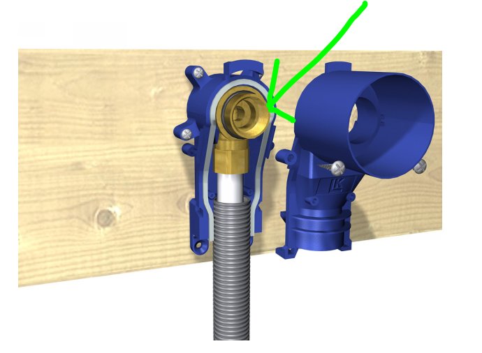

Hej.
Har loctite 577 och biltemas motsvarighet hemma.
Är sånt OK att använda i tappvatteninstallationer ?
Har 0 erfarenhet av lin och pasta och gängtejp ska man tydligen inte använda.
Det är några LK väggdosor till handfat, duschblandargrejer och övergångar från Pex till kopparrör + lite annat smått därefter som ska skruvas ihop (och blir tätt)

Loctite 577 är livsmedelsgodkänd, den kan du använda på alla metall-gängor.
Även fast jag anser att lin+locher är bättre.
Här måste man använda gängtätning i väggdosan.
Köp den anslutningskoppling som passar din installation:
https://www.lksystems.se/sv/produkt...r/montage-med-vaggdosa/anslutningskopplingar/

Ja, precis, Då kör jag med min loctite : )
Har beställt såna på Rinkaby, kommer nog imorn...]
