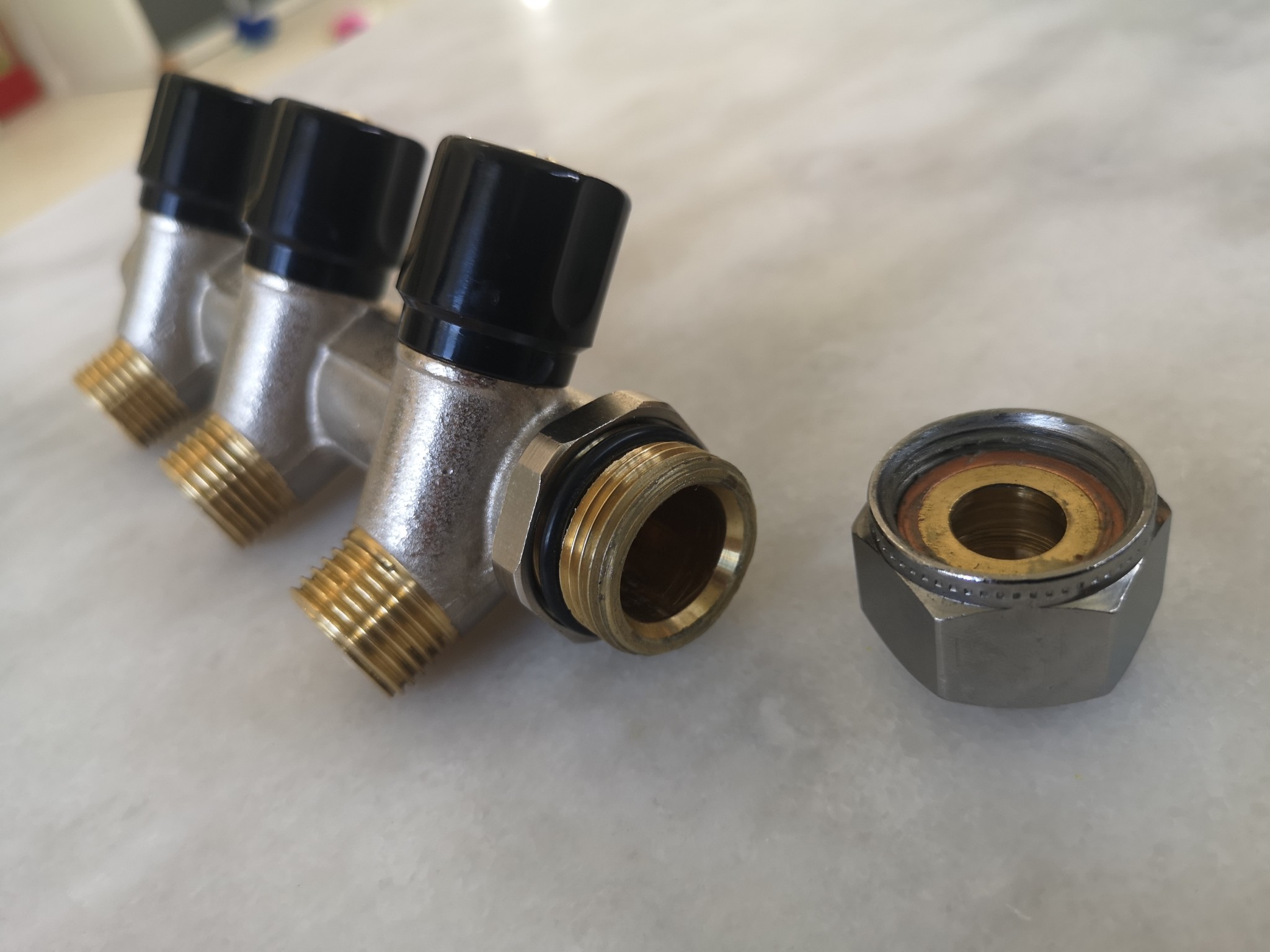

Håller på att montera LK Fördelarskåp i badrum och funderar kring anslutning till fördelare.
Jag har 15mm kopparrör ifrån källare och behöver ansluta till fördelare som har G20 utvändig gänga. Hittar inga bra Avsedda produkter ifrån LK..
Fungerar detta enligt bild?
LK fördelarskåp och halvkoppling Ezze krk G20 x 15 på vit yta, diskussionsunderlag för anslutning.
En halvkoppling Ezze krk G20 x 15 som tätar med plan koppar mot plan mässing på fördelare.
Fördelare är konisk invändigt och vanlig 18x15 förminskning passar men 18mm mutter finns ej som G20 vad jag kan se?
LK har annars en planadapter med o-ring invändigt men mot min ezzekoppling blir det få gängor kvar.
tommib
Nej, det blir inte bra. Rätt sätt att göra är väl att sätta en stump LK universalrör mellan och använda en Conex rakskarv Cu 15. Det tar dock en del plats. Måste du använda LKs fördelare om du ändå har Cu från källare? Om det bara är ett kopparrör kanske du kan sätta den på änden av fördelaren, där har du G20 slätände så en G20x15 vinkelkoppling skulle lösa problemet. Detta fungerar dock bara om du har ett rör och det kommer upp på rätt ställe.
