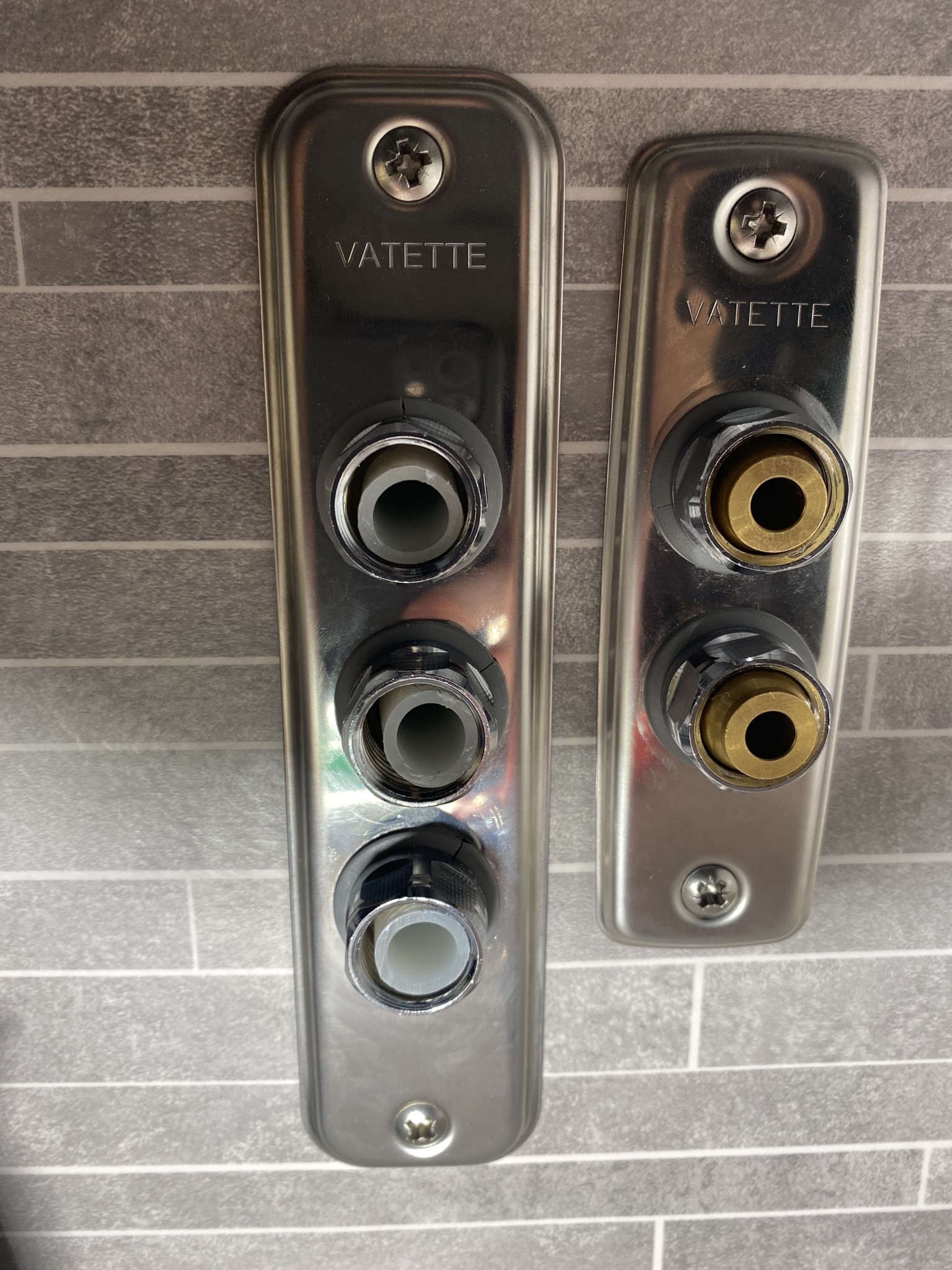

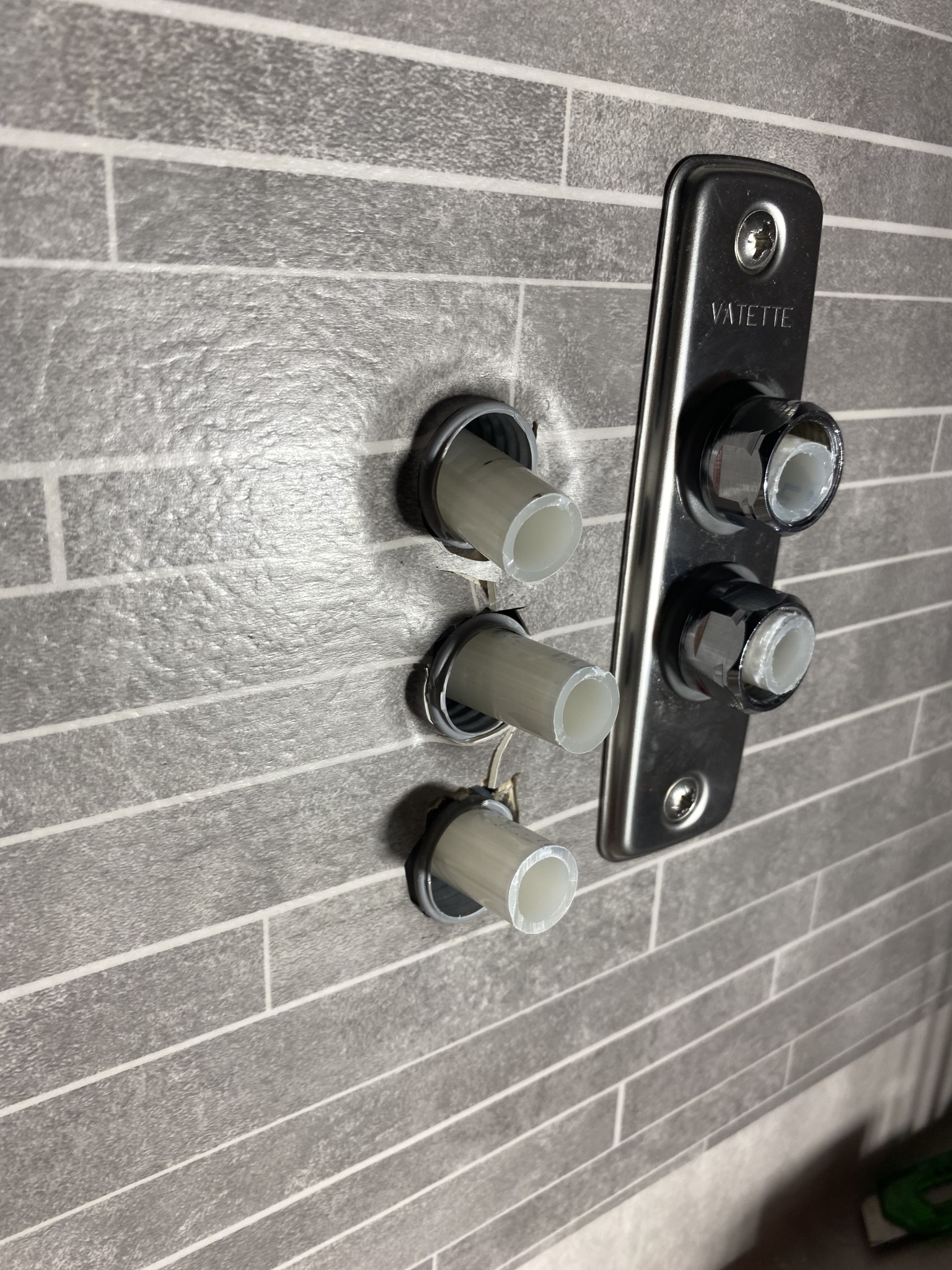

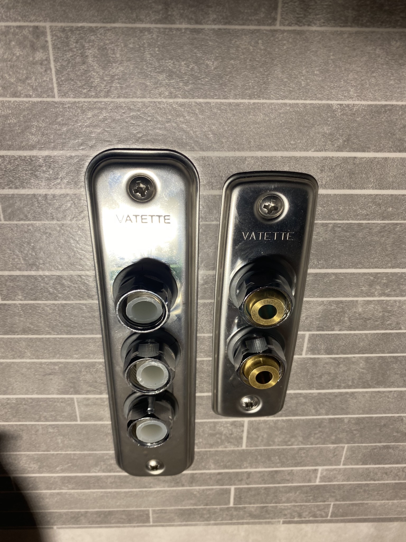

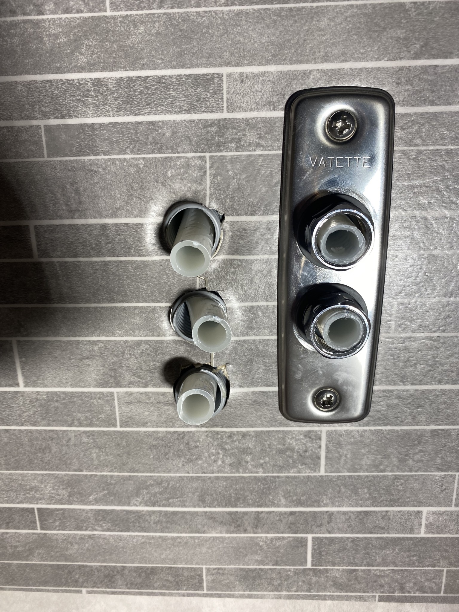

Håller på att färdigställa ett badrum (Tråd här).
Har använt mig av LK Rör-i-Rör och deras bockfixtur Grip samt säkervattenväggen, dvs 15 mm plywood och gips, följt av väggplastmatta. Fixturen är skruvad i plywood och således vinkelrät.
Nu är väggmattan på plats och det är dags att montera väggbrickor. Enligt instruktion ska rören kapas 17 mm från färdig vägg, vilket görs. Jag har nu svårigheter att få rören vinkelräta och får forcera väggbrickorna för att få dem på plats.
Jag ska montera badrumsfördelare från Vattete, men det är omöjligt att få den att nå samtliga muttrar.
Några tips?

Jobbigt läge, känner igen det :(.
Ett tips är att skruva på en rak koppling på varje utstick först. Då tvingar du klämhylsan i rätt läge och då blir det enklare att få på fördelarna.

Du har böjd ytterröret i 90 grader men slangen inuti röret lever sitt eget liv. Det lilla utrymmet som finns mellan ytterröret och slangen ger slangen chansen att inte ha 90 graders böj.

Du har så klart rätt.
Detta borde framgå tydligare i instruktion.
Nåväl, jag kommer troligen att köra rundstav på ett par decimeter inifrån rör för att styra brickorna rätt.

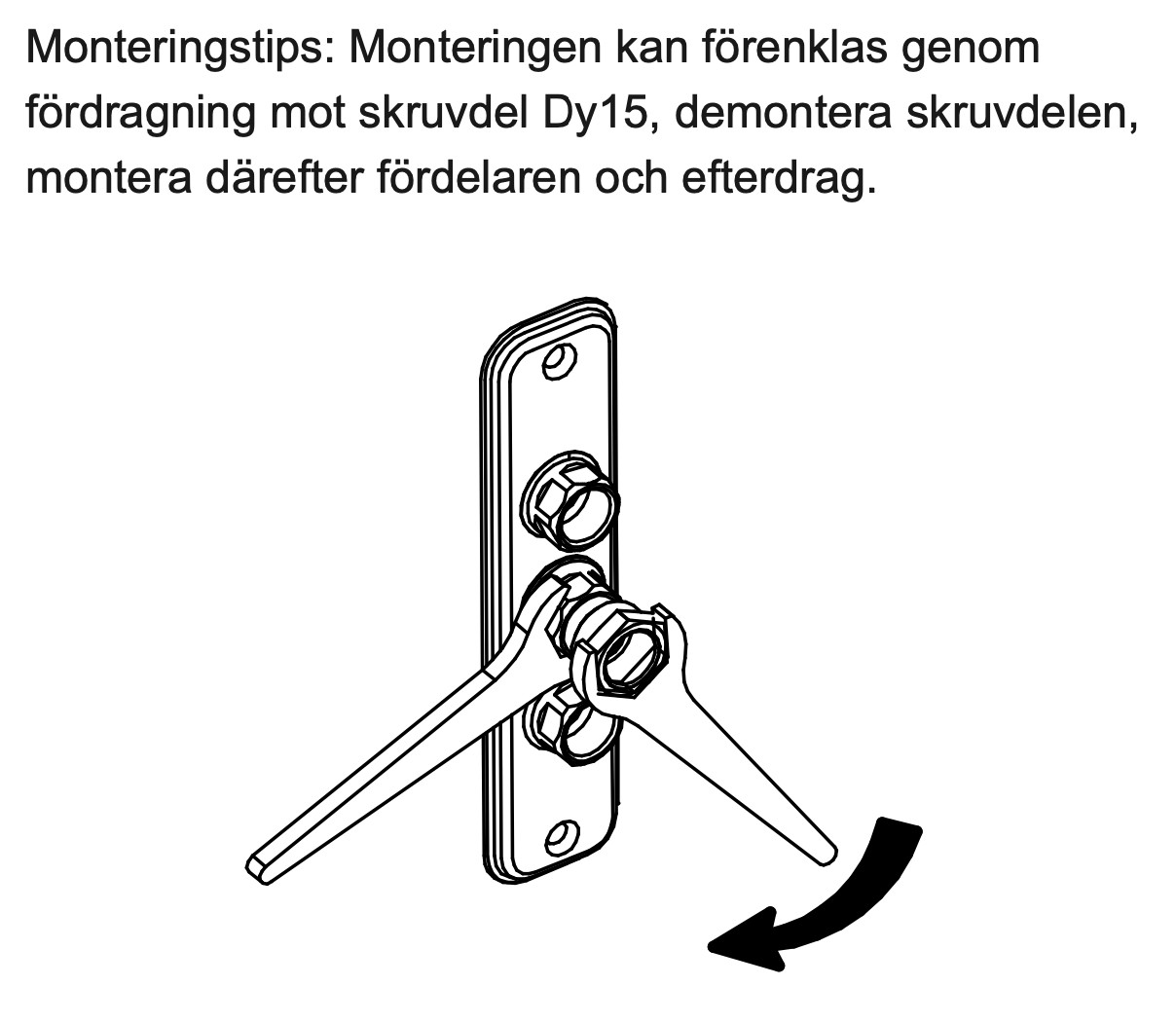

Hej igen,
Nu är väggbrickorna på plats, men jag lyckas inte forcera in fördelarna och kunna dra muttrarna. Ser i monteringsanvisningen att de har ett tips på att fördra innan monteringen av själva fördelaren. Demontera och sedan montera fördelare. Kan det vara en framgångsrikt koncept?
Monteringstips med illustration av väggbricka, skruvdelar och verktyg med pil som indikerar riktning för åtdragning.
PS. Var det detta du menade @J Vos ? Tänkte att du menade att man skulle låta den raka kopplingen sitta kvar. Vilket ju även det skulle fungera.

Jo det var det jag menade. (y)
