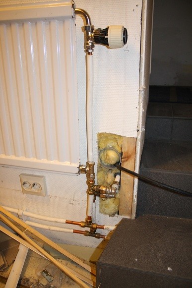

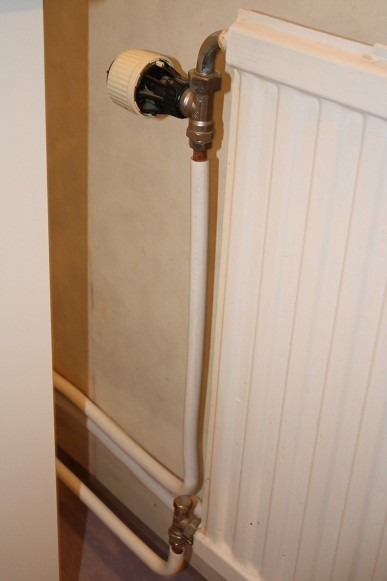

Bild 1
Koppling från VP till grovt rör som går vidare.
Anslutningarna från det grova till 12mmrör i källaren är inbyggda och helt dolda.

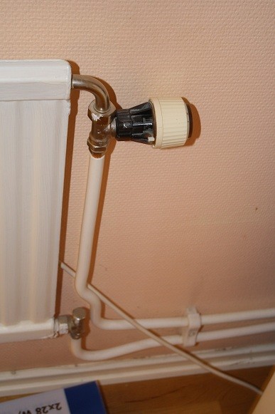

Bild 2 Tvättstuga

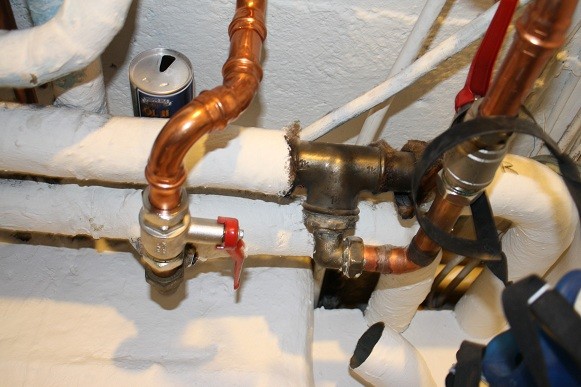

Bild 3 Pentry

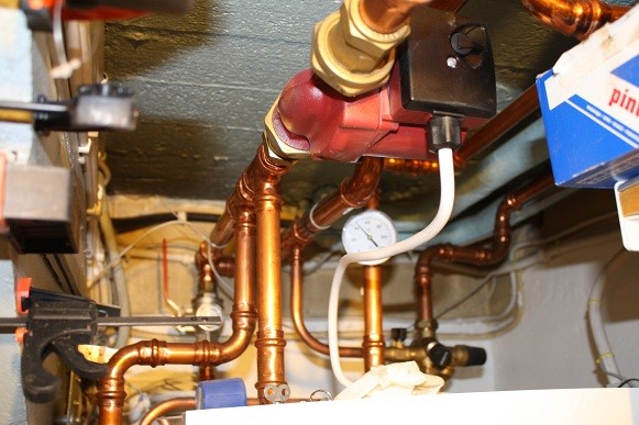

Bild 4 Badrum

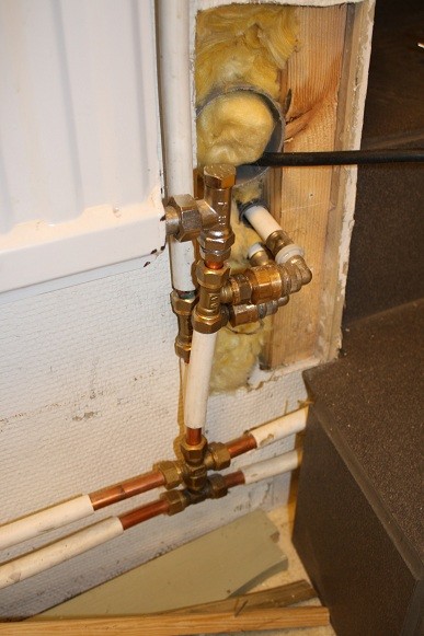

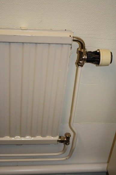

Bild 5 och 6 koppling mellan allrummets två radiatorer uppåt och rakt höger samt rör mot garagets fläktkonvektor snett uppåt höger. Inkommande från vänster med ca 8 meter 12mm rör innan de ansluter mot grövre rör.
Bild 7 rören vid VP
Bild 2 Tvättstuga
Bild 3 Pentry
Bild 4 Badrum
Bild 7 rören vid VP
Som ren amatör tycker jag det låter extremt klent med 12mm rör 8m längd som ska mata 5 element
Om du känner på 12mm rören där du har första förgreningen till element är framledningen då lika varma (nästan) som det grova framledningsröret ?
Sen likadant vid nästa avgrening....
Om tempen har sjunkit redan på din framledning kan du öka hastigheten på din cirkpump? Vad jag tycker mig se så står den i läget för låg hastighet. Hjälper det dig att öka hastigheten skulle ett byte av rör från 12-18 (hellre22)mm fram till där du grenar till 3 element göra ännu större skillnad även med lägre hastighet på pumpen.
När vi drog in vattenburen värme var rörkrökarns tumregel 12mm till ett element, 15mm till två och 18mm om tre-fyra element skulle dela på den ledningen. Givetvis påverkat av om nått gigantelement var med i bilden eller inte.

Tycker du ska åka till ClasOhlsson eller annan teknikaffär och unna dig en IR-termometerpistol.
Sen ett papper och en penna. Så går du till varje radiator. Mäter uppe och nere på den sida av panelen som rören går in. Pannan ska ha jobbat en stund så du har en balanserad värme som skickas ut. Och sen beror det på vad du har för värmeanläggning men hade det varit bergvärme eller fjärrvärme så ska du ha sisådär 8-10 graders skillnad uppe och nere.. eller ja, fram/retur.
Efter detta så får du en överblick vilka radiatorer som arbetar bäst respektive sämst.
- Ifall någon är varmare upptill så är den kanske felinkopplad och kortsluter flödet till viss del.
Jag brukar; mäta, skriva, lossa termostat, kontrollera piggen samt om det är luft. låta termostat vara av. Kolla alla mätvärden på pappret. Dom som är avvikande dåliga går jag och ventilerar kopplet på, dvs stänger av och på några gånger (varning, vissa kan skruven lossa på och spruta vatten). Det kan sätta sig skit och stänga av och på kopplet kan göra så skiten flyttar sig.
Sen mäta alla igen. Där värmen har stigit på dom som inte haft termostaten på sig, där kan man ju ana att termostaten är kass (såvida det inte var pigg, luft mm). Det kan man även känna om man måste tvinga dit den när den ska monteras. Dessa håller egentligen bara några år men oftast sitter dom ju från tidernas begynnelse.
12mm rör är nog fel ja, jag hade en klåparfirma här som gjorde något liknande, har fått byta alla rör.
Du kommer annars behöva tvinga fram värmen antingen genom producera onödigt höga temperaturer.. Eller byta till överdimensionerad cirkulationspump för att höja flödet... Något man inte vill för då blir det oljud i systemet..
Såvida inte 12mm bara leds till en radiator, då kan det funka... Men inte flera...
Sen kan ju inomhustemperaturen sjunka ifall ventilationssystemet inte är justerat och suger ut förmycket...(kan sänka 1-2grader) Och så har vi ju detta med otäta dörrar, fönster osv...

Du måste strypa värmen i radiatorerna på övervåningen för att få det att snurra där nere. På grund av att man underdimensionerat rören i källaren, vill vattnet ta den enklaste vägen, där tryckfallet är som lägst. Jag hade dragit om rören i källaren. Dels för dimensioneringen och dels för att rördragningen ser för jävlig ut.
