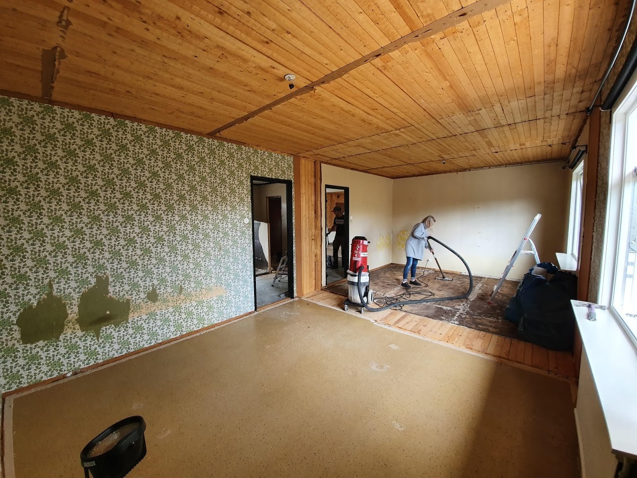

Här emellan ska vi bygga en innervägg och på varsin sida om väggarna ska en 11-årig kille resp. 13-årig tjej bo. Det behöver alltså ljudisoleras lite för att det inte ska startas några nya världskrig... Hur gör vi det på bästa sätt? Tänker vi rätt om vi tänker regla upp med 45x90-reglar och isolera med något (vad?!), sätta osb och därefter gips? Är det något annat vi ska tänka på? Tänker vi helt galet?
Tänk på att eventuella springor vid alla mellanväggens anslutningar till befintlig konstruktion är väldigt bra ljudförmedlare. Rejält med någon fogmassa under reglarna, särskilt i taket verkar inte vara fel.

Eller så reglar man 2st separata 45x45 eller 45x70 väggar med mellanrum och stenull i. Osb + gips tycker jag är bra så man har något att skruva i. Foga ordentligt i alla springor
