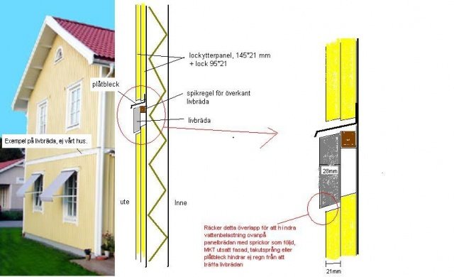

Skall måla om huset och byta en fasad, hårt väderutsatt SO fasad, lockpanel. Har idag ett "liv" med plåtbleck mittpå. Vi tänkte när vi nu byter komplettera det med en livbräda som vi sätter annan färg på under plåtblecket, av estetiska skäl. Frågan är då hur jag utformar detta för att inte "förkorta" livslängden på fasaden, fel utformat har ju ändträet överst på panelbrädorna ett sämre läge än utan livbräda tryggt under ett plåtbleck (som vi har på gamla panelen). Se bild hur jag tänkte göra. Vill inte lägga livbrädan helt utanpå locken då det "bygger för mkt utåt då tycker jag. Ide om att bara välja en tjockare bråda, 38 mm, som då hamnar 7 mm längre ut än fasadlocken, snedklyva underkanten på den så jag få dropplist.
Synp på hur man borde göra?

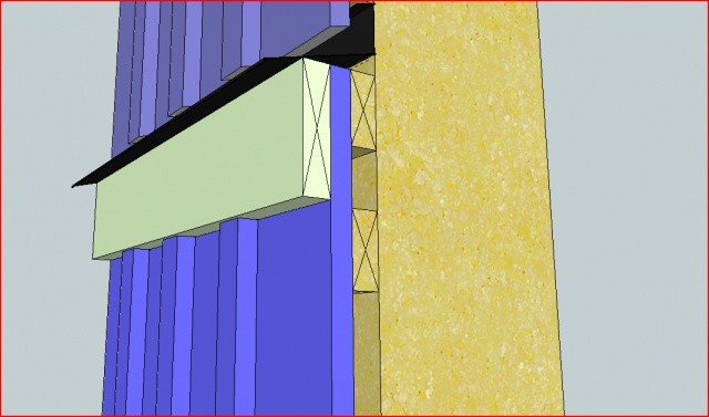

En 28*120 funkar bra om du har 22mm lockläkt/lockpanel, på så sätt blir det lilla överhänget ett extra skydd ihop med plåten. Du behöver inte snedfasa den utan kör det dikt emot lockstöten (se bild)
