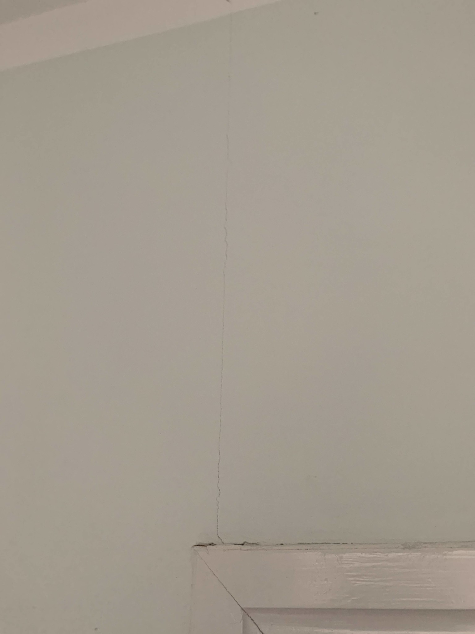

ska måla om ett rum i vår nya lägenhet och har upptäckt ett par små sprickor i en gips vägg. Vad är era rekommendationer att man gör med sprickan innan man målar?
Tack
  • Små sprickor i en gipsvägg ovanför en vitmålad dörrkarm.
Skarvremsa av papper och spackla/slipa

Riv upp sprickan med en spatel. Damma av noga, inget löst gips. Laga sprickan med reparationsspackel (typ multi filler). Slipa. Tejpa med glasfibertejp eller pappersremsa. Bredspackla. Slipa. Måla.
