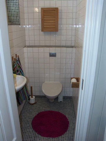

Jag slätspacklade väggar och tak och målade vitt. På golvet och på hela väggen vid tvättstället satte jag svart glasmosaik, 2,5x2,5 cm. Dessutom bytte jag tvättställ (som sitter rakt framför toaletten) till en mindre modell. Det blev riktigt bra med kombinationen en kaklad vägg och golv i samma material och resten vitmålat. Färgerna har vi istället på handdukar och en liten matta.

Tack för alla svar och bra tips! Och tack MathiasS, jättesnyggt och precis min stil. Vägghängd wc blir det absolut, och vitt kakel på väggarna, absolut! Är det runt fönstret du har kaklat? Supersnyggt!
Nädå det har jag koll på, istället får man ju en snygg och praktisk hylla! Finns det några andra saker som kan vara en nackdel med väggupphäng stol? Ifall något krånglar, måste man då riva kakel? Låter ju inte som något man vill göra om de närmsta 10 åren i alla fall...
Det är kaklat i fönstersmygen och en rad runt på väggen. Samma mosaik liger också som en ram runt spegeln.
Det som saknas på bilden är locket ovanpå nischen. På denna toa tog jag några bitar furu som limmades ihop och sedan betsades mörka. Genom att ta bort locket/hyllan har man full access till spolmekanik etc.
Nackdelen med dom vägghängda muggarna är att dom inte är lika djupa, det stänker lite mer även om man siktar bra....

Tanken på toan har ett lock på ovansidan vilket tas bort när man behöver serva mekaniken (själva spolmekanismen). Bakifrån funkar alltså inte, men om du kan se till att man kommer åt från ovansidan, men bakom väggen så går ju det bra.
Ja, vad bra. Jag skall kolla in lite olika modeller så den inte inkräktar på källartrappans utrymme för mycket men den ser ju smal och fin ut på din bild.MathiasS skrev:
