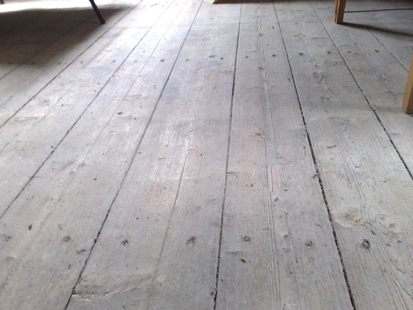

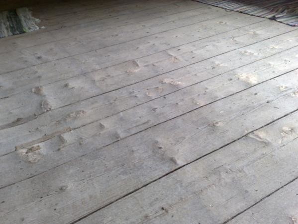

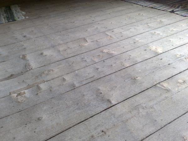

Det är detta golv som ska såpskuras nu. Jag är ju bara en glad amatör och har fortfarande svårt att se vilket träslag, kan någon hjälpa mig med det?

Men du skall ju rengöra ett obehndlat golv. Då är linoljesåpan outstanding.
