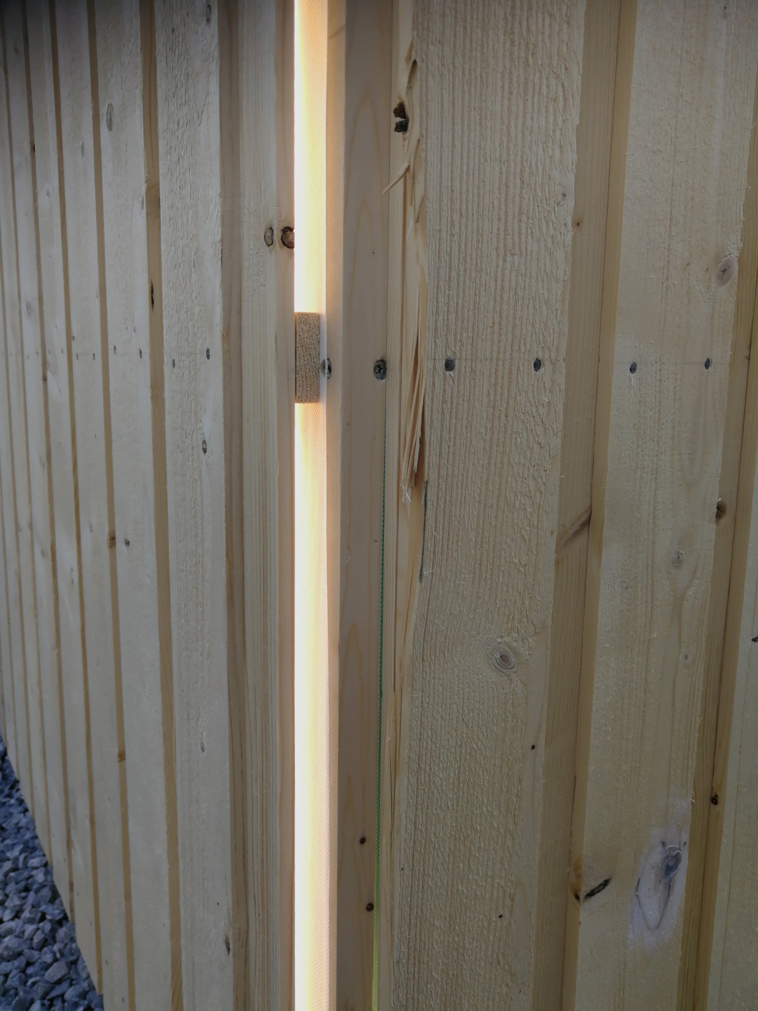

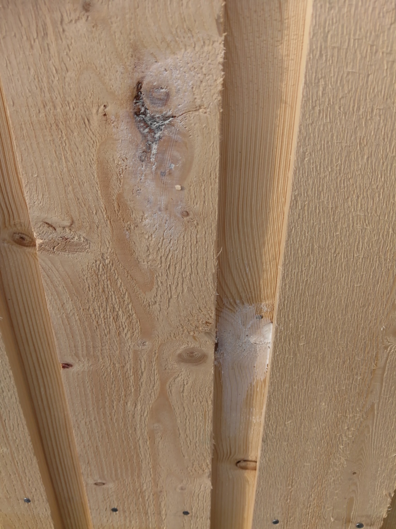

Hej, undrar om det är lim på bilden? Eller träspackel? Gör man så? Vad händer med dessa ytor när vi stryker på tjärvitriol? Undrar även om panelen i ytterkant behöver bytas eller om det anses ok att knutbrädorna täcker?

Skulle kunna vara kvistlack.
Fick svar från leverantören nu, det var nå latexjuks. Ska man absolut inte måla tjärvitriol på, kul!
Slipa ner till trärent och lite kvistlack på , det kommer att bli en nyansskillnad bara , knutbrädorna täcker om dom är breda
