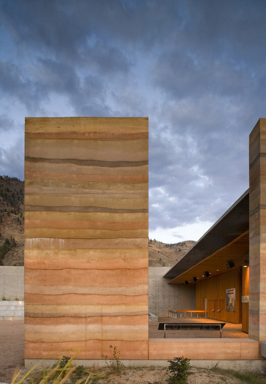

Stampad lera eller på engelska rammed earth är bärande tusenårig konstruktion. Inte så vanligt i sverige, det kanske har att göra med fukt? Det är i alla fall vackra att se på
Stampad leravägg i olika jordtoner under en molnig himmel, del av en modern byggnad.
