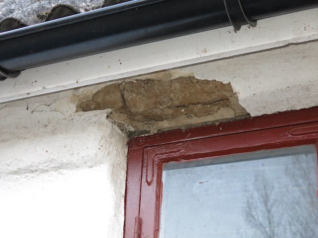

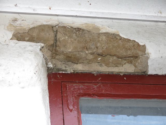

Jag har en otroligt traditionell lersten / kalkputsfasad. Nu har en bit ovan ett fönster ramlat ner(!)
Se bifogade bilder. Nån som vet hur man murar "uppåt" och fyller i den saknade biten? Och med vad?

Om du lagar med lerbruk så är det en smal sak att trycka fast det även i detta läge. Vät lerstenen noga innan. Det är svårt att fästa lerbruk på torr lersten.
Tack för svaret. Gissar att man ska ta det i flera tunnare skikt och låta torka åtm halvdant emellan?
om det är kalkputsen som ramlat av så ska du väl putsa igen med samma putssort som sitter på huset. Leran är nog olämplig som ytsikt tycker jag
