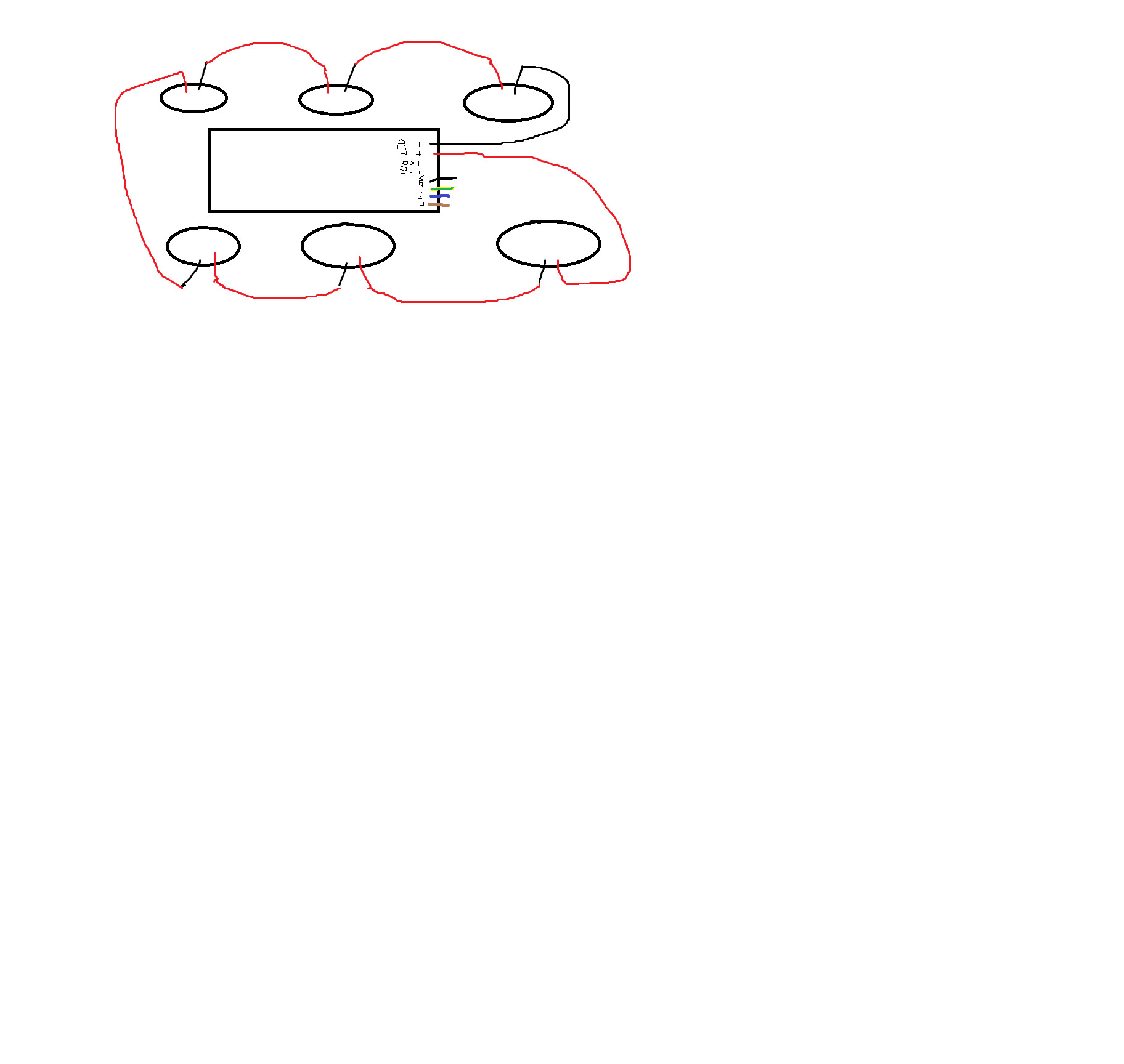

Hej! Har just renoverat badrummet och blev övertalad att köra led, och såklart jävlas dem. Har kopplat dem i serie, och trafon kräver fast fas samt switch dim. Jag har dock ingen brytare med återfjädring (måste ha kron) kan det spela roll? Har hur som helst 106 volt på TT hela tiden, så den bryts ju inte. Håller inte på så mycket med svagström så är väldigt tacksam för svar.mvh/ johan

Dim är på samma fas som den fasta. Det är malmbergs :banghead: Spottar och trafo (jolly) 25w. Det är 6 spottar à 5 watt så det blir lite överlast men.. Spotarna är downlight MD-15 250 mA 20v. Har ingen 0-10v slinga men det tror jag inte jag behöver. Vet inte vad den skulle vara till då.. Ska köpa fjäder till tk om jag inte byter ut allt till 230 snart

Har du kopplat den via en strömbrytare och Push?Samt kopplat in leddarna på sec + & -??Om det är den jollyn så
ser den ut att bara leverera max 15w i 350mA...och du har väl 30w och 250mA på spottarna eller?

6 Spottar á 20 V (2 * 2,5 / 0,25) kräver 120 V, Jollyn lämnar ca 70..75 V som mest under belastning. Alltså behöver du 2 st convertrar. Och helst dessutom en annan typ av converter som kan ställas in på 250 mA (lite udda), vilket Jollyn inte kan ställas in på.

Du har just nu seriekopplat dem som om de krävde konstant ström. Om de då av någon anledning verkligen skulle ha ett framspänningsfall på 20 V så behöver trafon leverera 120 V DC vilket få gör.
Den trafo som Malmbergs själv länkar till http://www.malmbergs.com/frmProductDisplay_new.aspx?item=9974067 är en konstantsströmstrafo. Den ger som mest 60 V och de anger också max 3 st lampor i serie på en sådan trafo.

Okej, den går att ställa in på rätt ström och lämnar max 60 V, så två sådana borde funka (kanske tre om du har otur med marginalerna).
