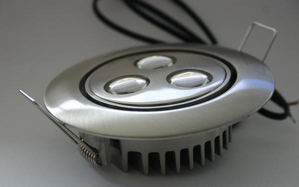

Det du bl.a. skall titta på när det gäller led-lampor är följande:
1: Att lampan har en kylfläns som kan avge överskottsvärmen från lysdioderna på ett bra sätt, annars blir livslängden kort
2. Att lampan har rätt ljusspridning. vid takbelysning är 60 grader ganska optimalt, mindre vinkel ger punktbelysning, större vinkel belyser väggar mer, och ger därigenom ett svagare ljus nedåt där det normalt behvs.
3. Det skall vara rätt fabrikat på lysdioderna. Cree är normalt det bästa, sedan börjar vissa konkurrenter komma ikapp lite, med köp Cree för säkerhets skull
4. Färgtemperatur: Bör vara ca 3000K om du vill ha varmvitt ljus.

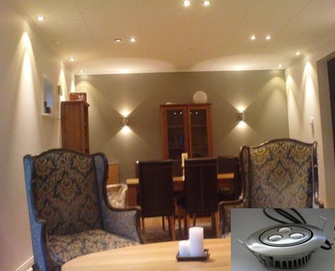

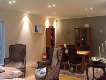

NEdan ser du en bild på hur det kan bli med led-belysning. Bilden är tagen från mitt vardagsrum, som är bestyckat med takarmaturer med 3x1W Cree XR-E dioder.
Oavsett vilket fabrikat a lampor du köper är ovanstående att beakta.
Om t.ex. vill ha mer ljus än vad 3x1W ger måste du gå upp på 3x3W eller 5x1W. Med 3x3W blir behovet av kylfläns betydligt större än vid 3x1W, en bra armatur blir då minst 60mm hög. Hittar du armaturer som går in på 30mm, med 3x3 eller 3x2W, bör du ta dig en funderare om det verkligen är ett bra köp...
