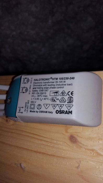

Hej har mr16 spottar i min takfot.
Har bytt ut dessa till LED. När jag bytte alla funkade det ej men när jag satte i en halogen så funkade de.
Nu har 2 stycken börjat blinka.
På varje lampa sitter en converter. Kan jag byta ut converter till LED så funkar det?
Bifogar lite bilder.

MR16 (GU5.3) innebär 12 V va? Då har du en transformator för halogen någonstans som driver ett antal lampor. Dessa drivdon brukar kräva en minsta belastning för att fungera, t.ex minst 20 W. Det står på drivdonet. LED kommer inte upp i denna effekt. Det är anledningen till att det först inte "fungerade" (tolkar detta som att lamporna var döda?) men väl när du kopplade in en (1) halogen.
Den transparenta box vi ser på bilden är inte ett drivdon, det verkar vara en kopplingsplint. Leta vidare efter ditt drivdon, det bör vara gömt i närheten då drivdon för halogen ofta har krav på en maximal kabellängd på 2 meter. Om du vill byta alla lampor till LED behöver du alltså byta drivdon till ett som fungerar även vid mycket låg last.
Att LED-lamporna blinkar kan bero på två saker beroende på när de blinkar.
- Om de blinkar vid drift så kan det vara drivdonet som fortfarande tycker att lasten är för låg eller felaktig på något sätt. Drivdon för halogen kan ge AC eller pulserande DC. Det kan vara en spänning som LED-lamporna inte tycker om och som får drivdonet att känna en "konstig" last.
- Om de blinkar i avslaget läge kan det handla om kapacitiv koppling mellan intilliggande kablar.
Återkom med detaljer så får vi gå vidare därifrån.

Hej stämmer 12v.
Stämmer även att lamporna var döda.
De blinkade vid drift.
Sitter ca 10 st ingen takfot som är spikad.
Ska försöka hitta drivdonet nu i veckan.

Bytt till ett drivdon som är anpassat för led.

Ska blå gå till minus och brun till plus?
Hobbyelektriker
· Värmland, Molkom
· 26 874 inlägg
Du får använda en sockerbit utanför att skarva i, gärna skarvdosa för lampsladd
Polariteten spelar ingen roll eftersom det är MR16-lampor, dvs varje lampa ser själv till att vända så att själva LED'en får rätt polaritet.
