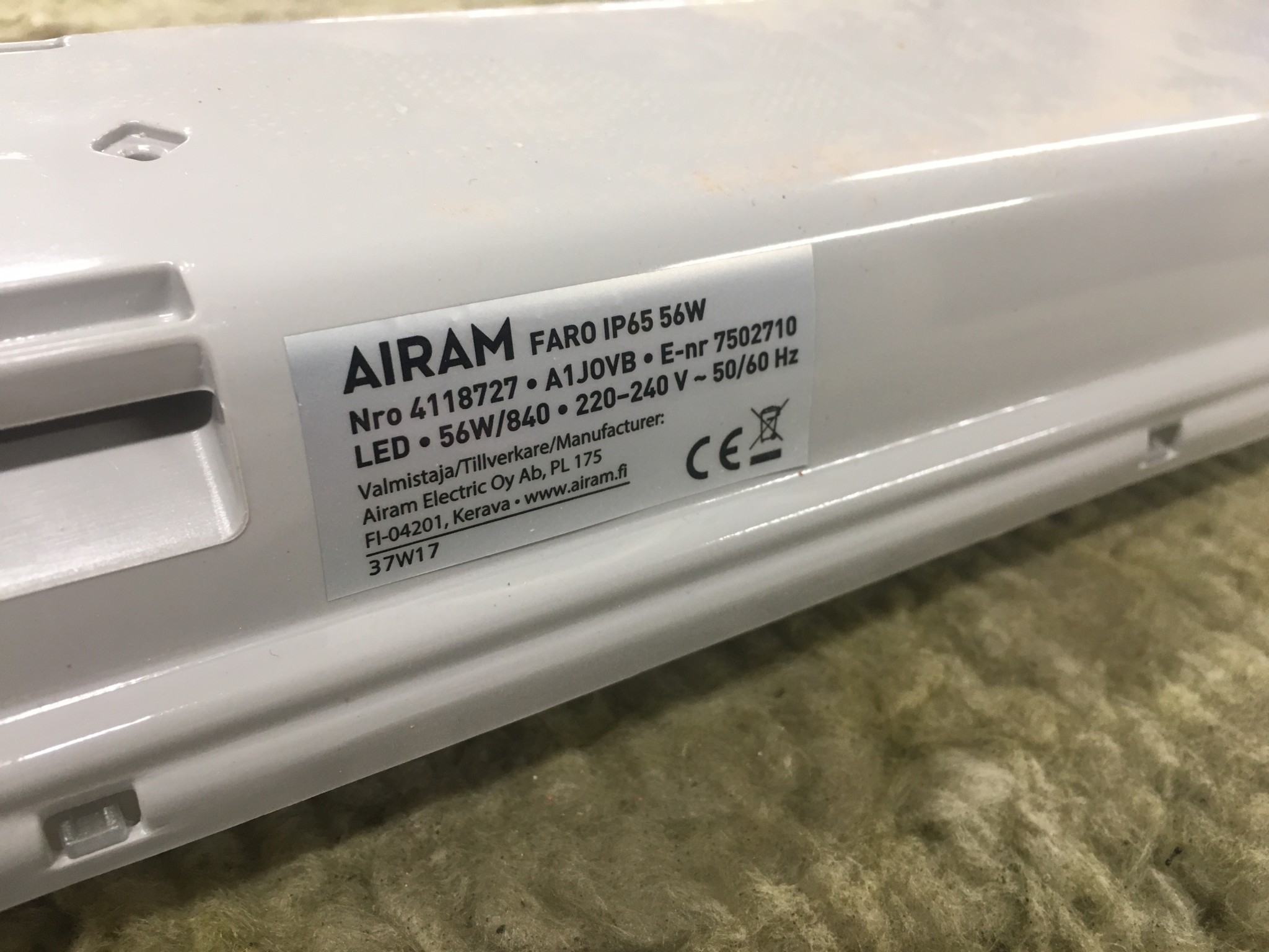

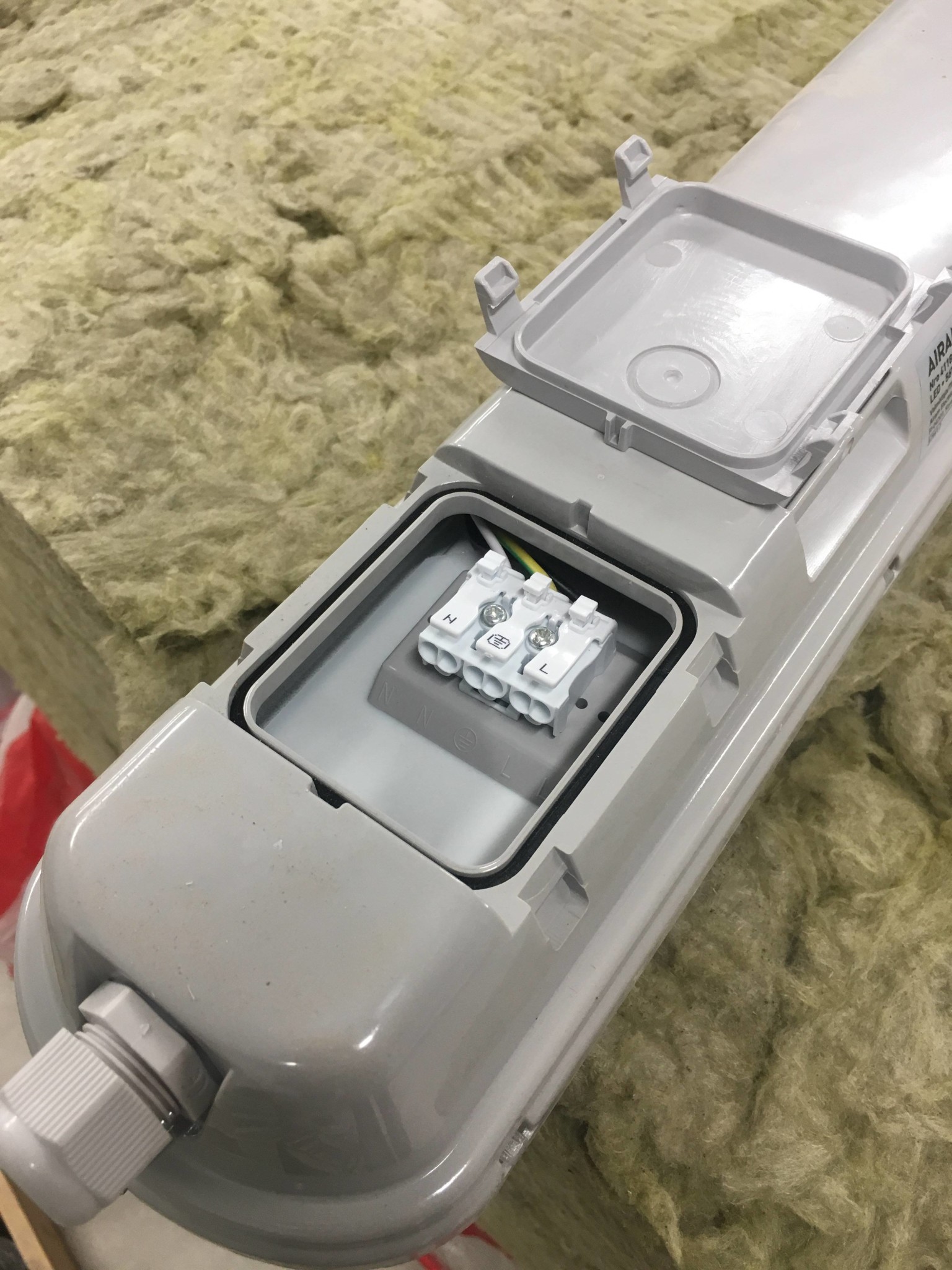

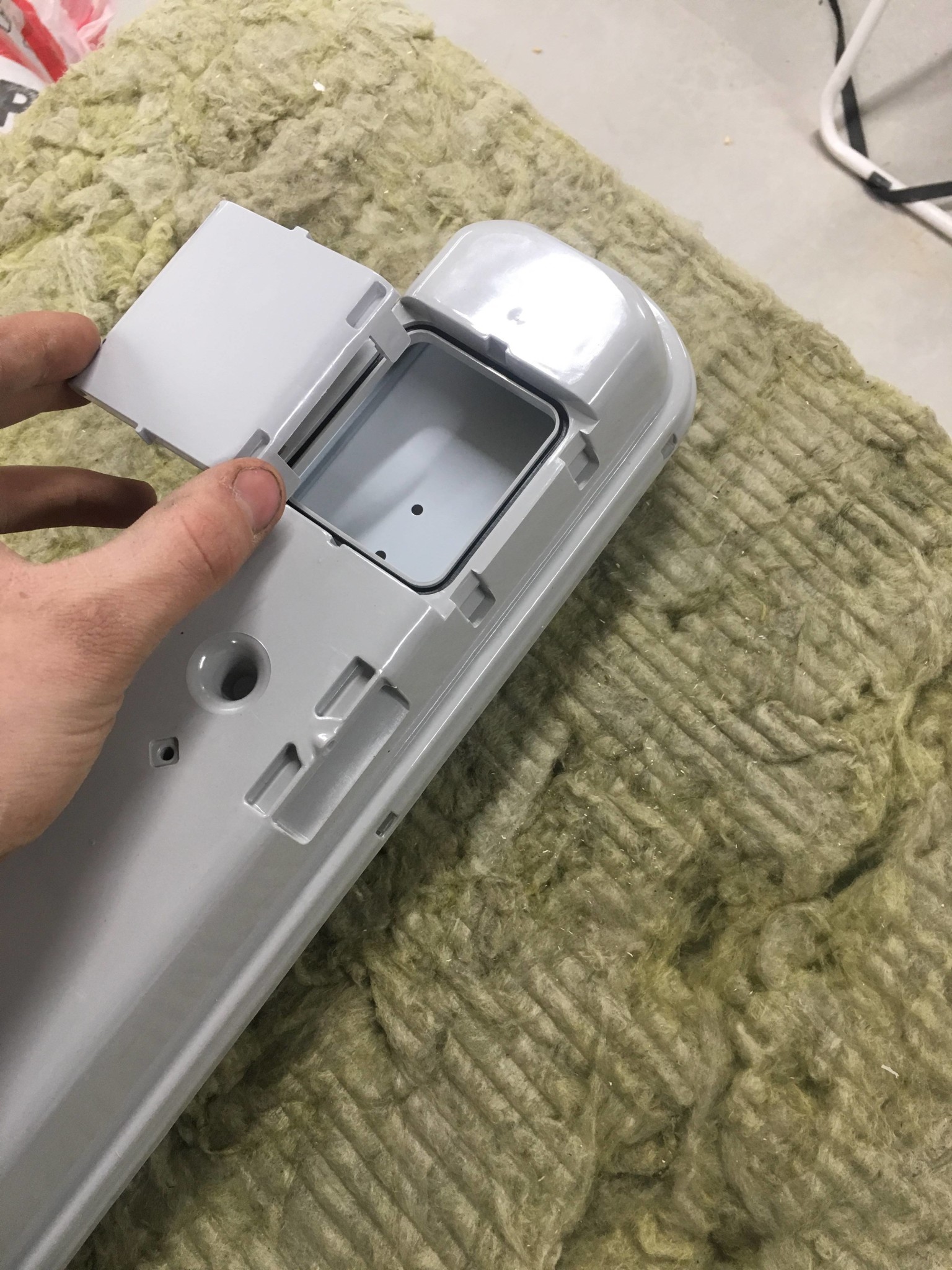

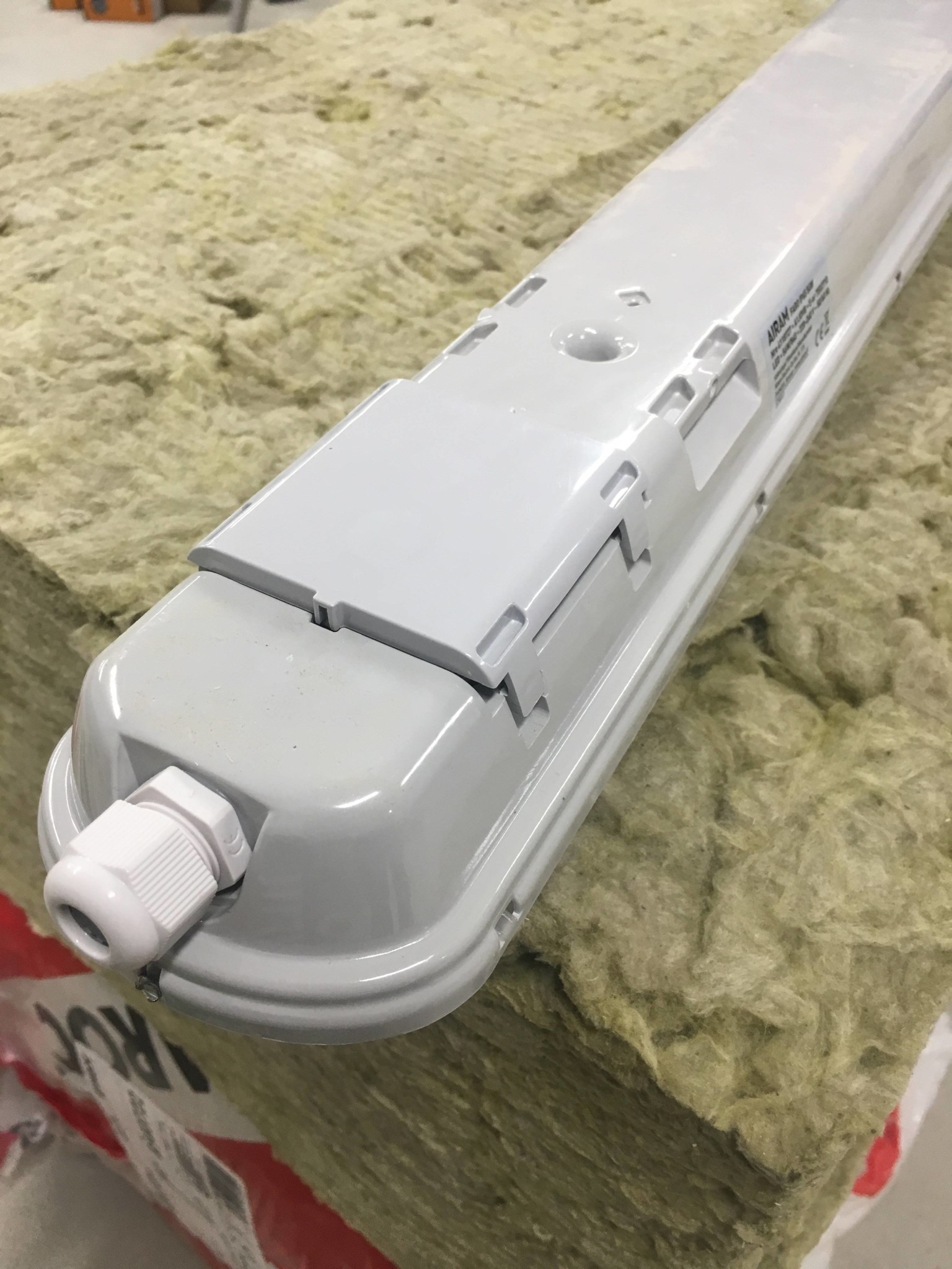

Här kommer lite bilder på en airam armatur. Otroligt enkel att koppla då man inte behöver/kan ta bort glaset utan den kopplas via luckan som sitter på toppen.
Det ser väl ut som att man kan knäcka upp ett hål i andra ändan också och sätta dit den vita genomföringen du håller i näven?

Absolut
