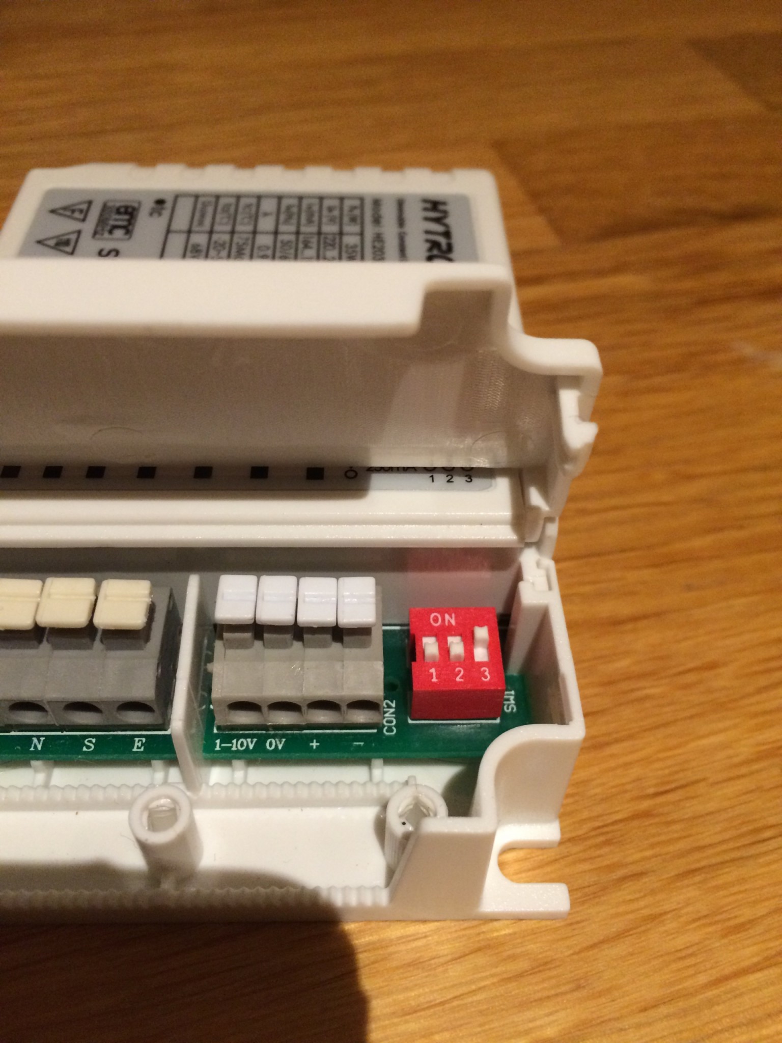

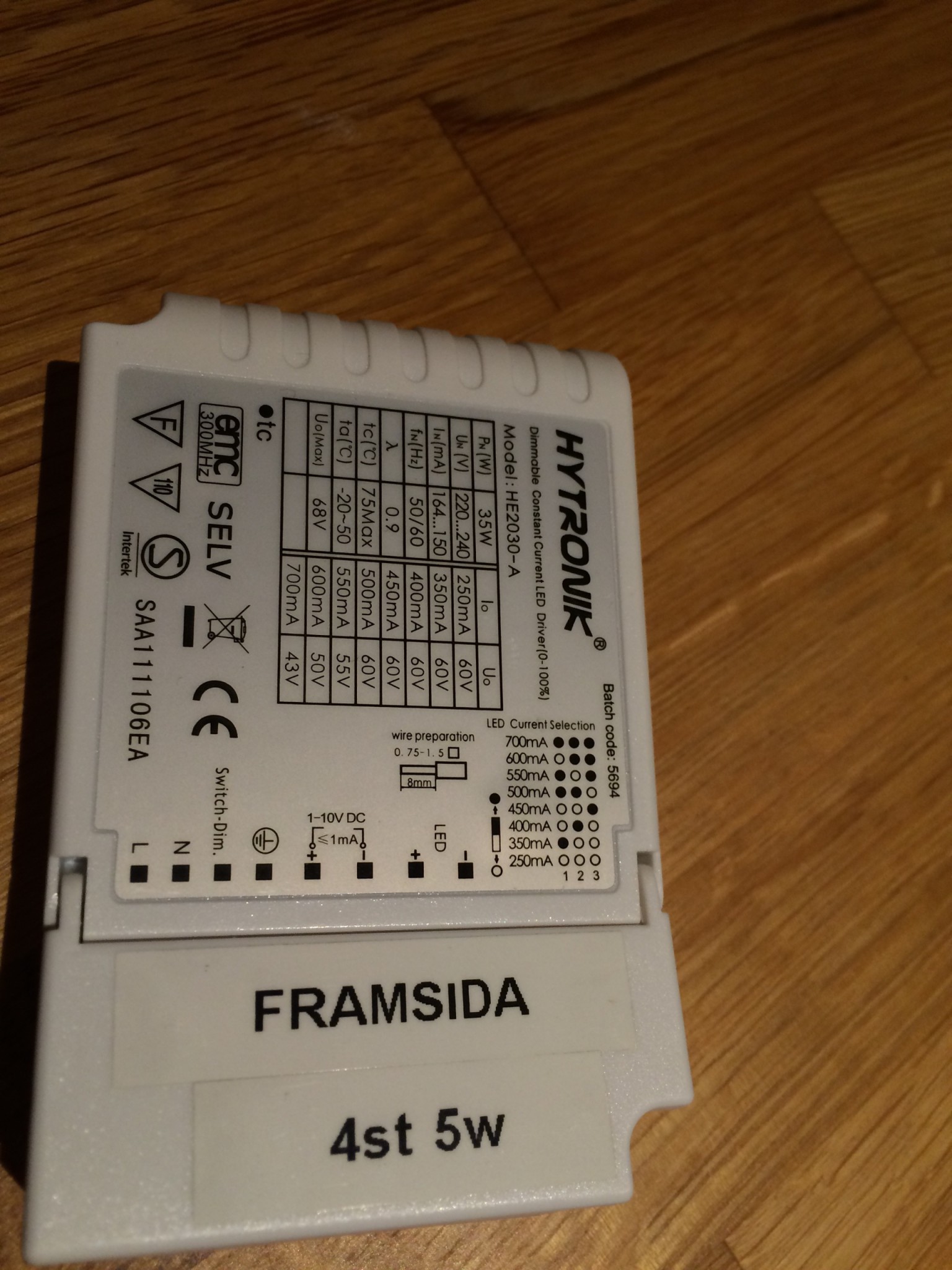

Har ett fenomen som jag inte blir riktigt klok på, har ett antal Malmbergs MD-99 som plötsligt börjar lysa väldigt lite. Nästan som om de var ned dimmade till min. I går så fungerade de utan problem, har testat att byta drivdon men de lyser fortfarande ytterst lite... Vad kan detta beropå? :x

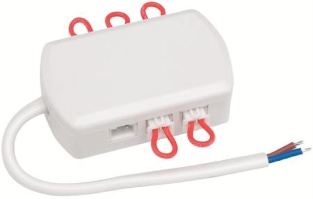

Om du har en sådan här kopplingsbox som är åtkomlig någonstans
och kvar en av byglarna så är det snabbt och enkelt att ta ur en lampa i taget och ersätta med bygeln.
Sen går det kanske att komma åt att mäta spänningen till varje lampa vid den där boxen. Den lampa som har högre spänning är trasig.

Yes de är seriekopplad 500mA. Tror nog att jag kan ha hittat boven i dramat, inte vilken LED som spökar men vad som kan ha orsakat det.

Du har ställt in fel ström.
Men en 500mA LED på 350mA brukar faktiskt lysa relativt nära sitt max ändå ...
Jag såg att din driver har switch-dim. Det finns en liten möjlighet att det kan ställa till det, att den går ner i dimmat läge fast du inte har något anslutet.
Det ska inte kunna hända, typ, men det osannolika sker ändå ibland.

Ja fel är det, undrar vem jag ska skylla på...Mikael_L skrev:Du har ställt in fel ström.
Fast på andra bilden är den väl inställd på 600mA och LEDen är på 500mA, och det är så den har varit i ca1,5år.
Kan tillägga att alla LEDar tappar ljusstyrka under sin livslängd, nu är det kanske inte det som är felet i detta fallet.
Men det kan vara värt att veta att ju sämre kylda de är desto fortare går det. Dåligt kylda LEDar av sämre kvalitet kan tappa rejält med ljusstyrka på kortare tid än man tror...
