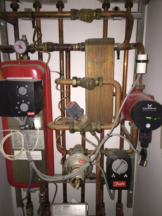

Jag har fjärrvärme med en Grundfos Alpha2 pump in till radiatorerna. Det har fungerat bra men när vi var bortresta ställde jag in reglaget på "bortrest" vilket gör att den sänker temperaturen något.
När jag nu har satt den på normal igen så har det börjat susa mycket högt i elementen, även om jag stänger av ett enskilt element så låter det. Det är som det fortplantar sig från pump genom rör.
Jag har läst här om för högt flöde kan vara anledningen, men enligt instruktion kan jag ha två inställningar, jag har sänkt till lägre flöde men händer inget.
Vet någon varför detta uppkom!? Se nedan bild.

Ursäkta tre år sent svar, men det kommer nu! Huset byggdes 2003 och då la man luft istället för vatten troligtvis för att det var billigare. Men det verkar vara en del problem så inte hört att det byggs så längre.
Fjärrvärmen växlar över värme genom en luftvärmeväxlare som värmer luften i ett hålrum under golvet. Därifrån blåser en fläkt runt luften i rör som ligger under golvet. Större rör än vanlig vattenvärme.
