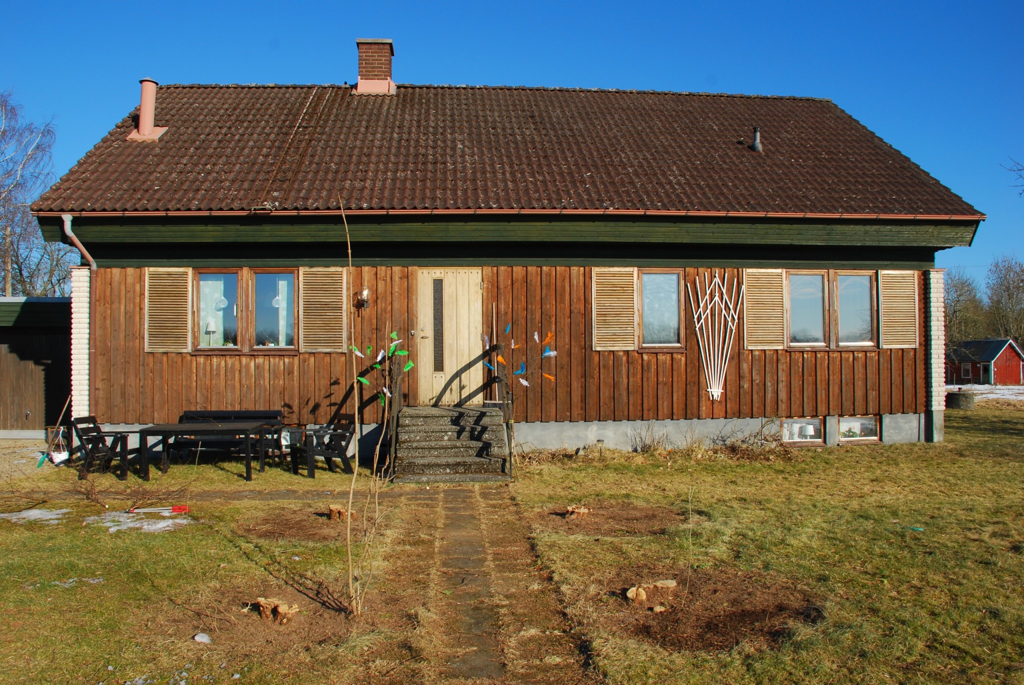

Hej allihop!
Jag och min sambo tog nyligen över min morfars hus,
panelen är fortfarande i fint skick så vi tänkte "bara" måla om det.
Men huset är ju laserat, så då undrar vi hur man ska göra?
Vi funderade på om det går att bara köra på med svart lasyr istället?
Det kommer ju se konstigt ut runt fönsterna i sådana fall eller går det att slipa och sen måla vitt runt?
Vi är nybörjare på det här så alla tips eller berättelser på hur ni har gjort tas tacksamt emot!

Vill ni ha huset svart, eller bara generellt mörkare i brun ton, så kan ni fortsätta med fasadlasyr. Om ni vill byta till en ljusare fasad, tex vit, så är täcklasyr ett perfekt alternativ. Täcklasyrer är en tunn täckfärg som togs fram för att man skulle kunna byta kulör på laserade fasader och finns säkert hos alla färghandlare.
