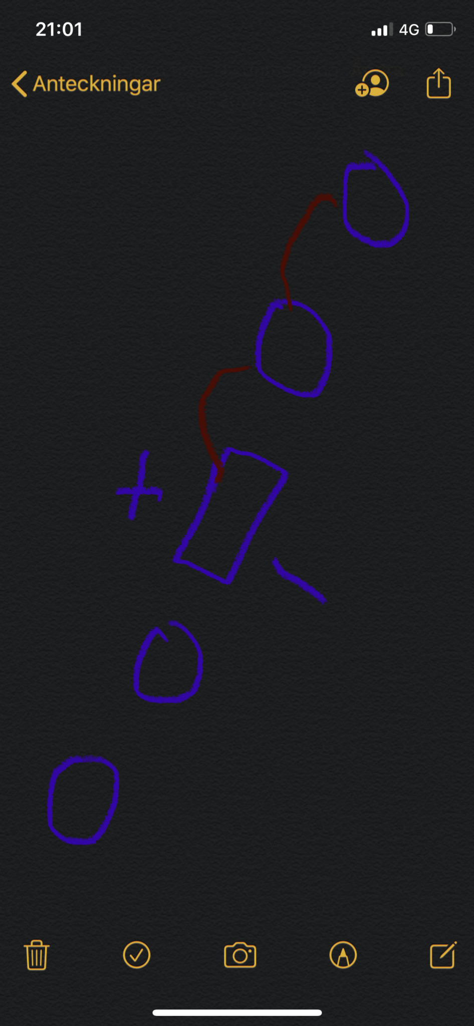

jag arbetar som lärling på en mindre elfirma och min handledare har gett mig en uppgift till imorgon som jag behöver få lite hjälp med!
Jag ska koppla in 10 ledspots i ett badrum som ska kopplas till en 350mA trafo. Problemet som uppkommer är att matningskabeln ansluts i mitten av de 5 belysningarna och jag är lite lost.
Kopplar som vanligt den sista lampan från plus till minus till nästa spot. Minus skickas vidare i seriekoppling till den sista lampan eller bara till trafon? laddar upp en pedagogisk bild. Tack på förhand

Du är med på att ledspottarna ska kopplas i serie. Tänk dig då spottarna som knutar på ett snöre. Hämta ett lagom långt snöre (eller fk) och knyt tio knutar på det med lite mellanrum, lämna en halvmeter i varje ända. Knyt nu ihop ändarna. Där är ditt drivdon. Placera nu ut dina spottar/knutar på en modell av badrummet. Nu har du lösningen på hur det ska kopplas.

Tänker jag rätt att jag inte ska skarva kabeln vid trafon för då blir det ingen seriekoppling längre?
Hur fan ska jag göra när jag går från plus minus och kommer till trafern som t.ex ska ha plus till plus och viceverse. Det kommer ju sladdar från två sidor tanken är vell inte att skala och sätta in två röda eller två svarta kablar i traferns sekundärsida?

Gör reptricket ikväll så kommer du fatta hur det ska vara kopplat. FK är ju lite svårt att knyta så du kan sätta tejpbitar i någon rolig färg för att markera spottarna också. Vill du vara extra övertydlig skriver du plus och minus på varje tejpbit.
Glöm färgen på ledarna, den är oväsentlig för exemplet.
Jag är osäker på vad du menar med skarva men du kan tänka att det i varje anslutningspunkt endast får finnas en ledare, annars slutar det vara en seriekoppling.

Som nämnts tidigare, 350 mA spottar brukar ha en Röd(+) kabel och en Svart (-) ut från spotten.
Jag brukar använda Röd för + och mörkblå för - ut från driven (glöm inte att ställ eventuella DIP-switch på 350mA.
Den röda kopplas till första LEDs röda kabel den svarta på LED via en avvikande färg till nästa spotts,
Spottar blir seriekopplade svart till nästa spotts röda, den sista spottens svarta anslutning till den BLÅ som blir obruten tillbaka till drivdon (-) . Använd 2 styck Wago 221-2 / spott,

Och ett tips till, glöm inte att slå av spänningen (230V) till drivdonet medan du kopplar/experimenterar.
Ty en strömdrivare gör allt vad den kan för att driva den ström den har order att driva, i ditt fall 350mA.
Och bryter man strömkretsen så drar drivdonet upp spänningen maximalt (kan bli 120V för vissa drivdon) för att drivern höjer spänningen för att försöka få det att gå 350mA.
När man sen kopplar in sista spotten i slingan så ligger det alltså en väldigt hög spänning ut, vilken förvisso drivern snabbt tar ner så fort det börjar gå ström, men tänk att spänningen ligger kvar i någon tiondels sekund innan regleringen hinner med, så kan det ändå hinna knäcka någon eller några LED-spottar.

Oj förvänta mig inte så många tips tack så mycket allihopa! Jag slog av spänningen till drivern som någon nämnde och gjorde en koppling som verkade vettig för mig. Tyvärr blev min handledare sjuk samma dag så jag avvakta med att slå på säkringen tills han kommer tillbaka. Hoppas jag har kopplat det rätt så jag inte behöver skämmas .
