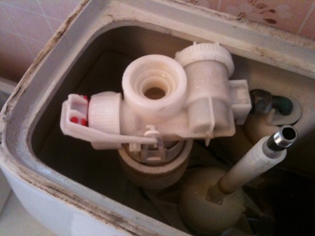

Har en gammal toalett stol som tar evighet att fylla på tanken, har ni någon aning om hur man reglerar detta ?

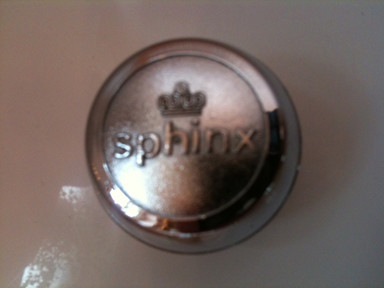

Toalettstolen är av märket Sphinx enligt spolknapp.
Se bifogad bild.

Kan det vara den här IFÖ sphinx?
Sid 2 i den här pdf,så finns det en sil som du kan behöva rengöra.
[länk]
Ser inte riktigt likadant ut, men skall skruva lite imorgon och se om det sitter något filter någonstans.
Tack för länken, googlat ett par gånger men aldrig inte riktigt hittat att ifö har sphinx.
Det kan sitta ett filter alldels innanför avstängningsventilen om det finns en sådan monterad direkt på tanken. Stäng ventilen alt huvudkranen och lossa ventilen och se om du kan se något filter.
du kanske har som mig gamla vattenrör ?
gamlarör kan/brukar ha avlagringar så att det knappt kommer vatten igenom dom
