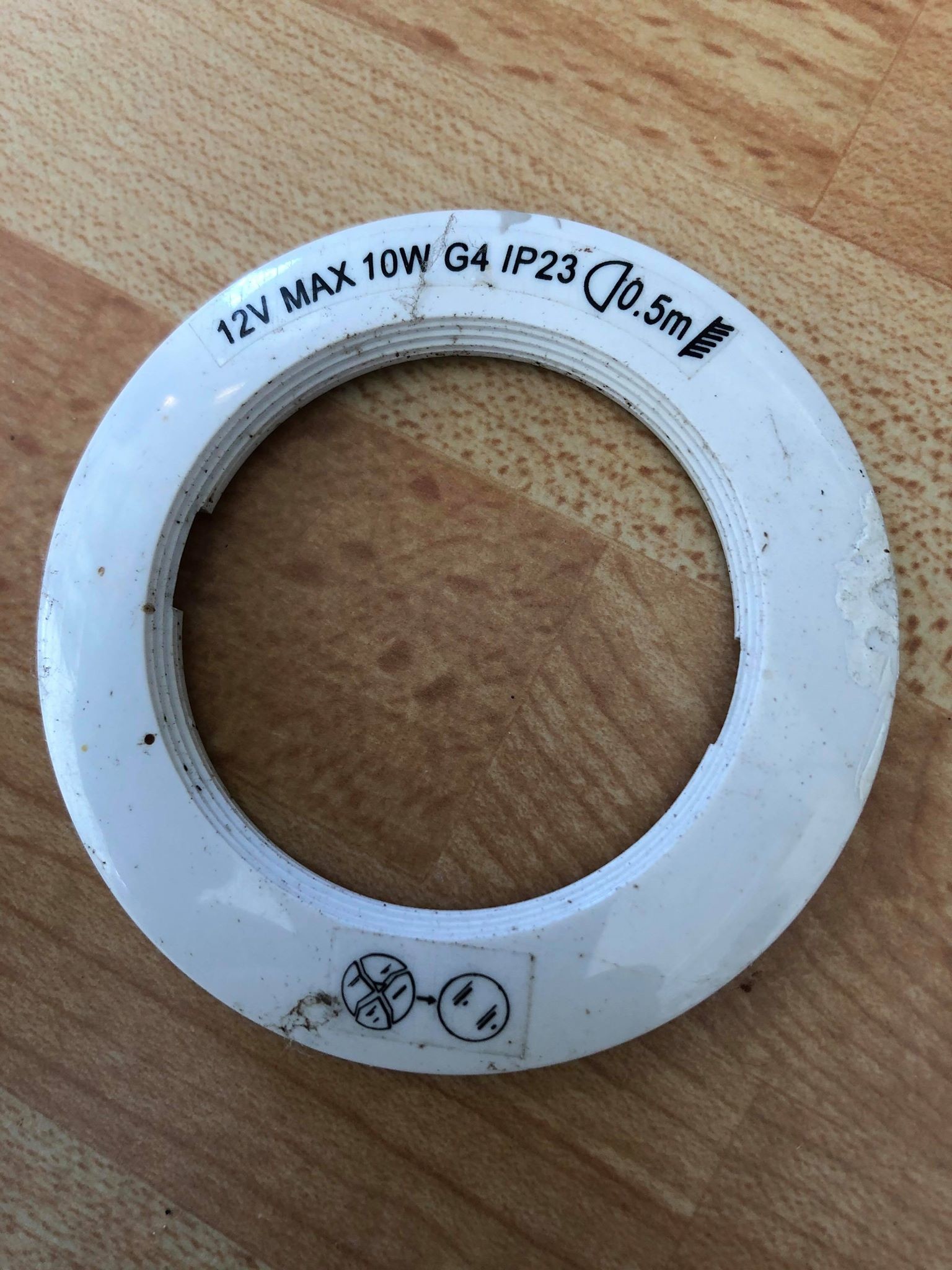

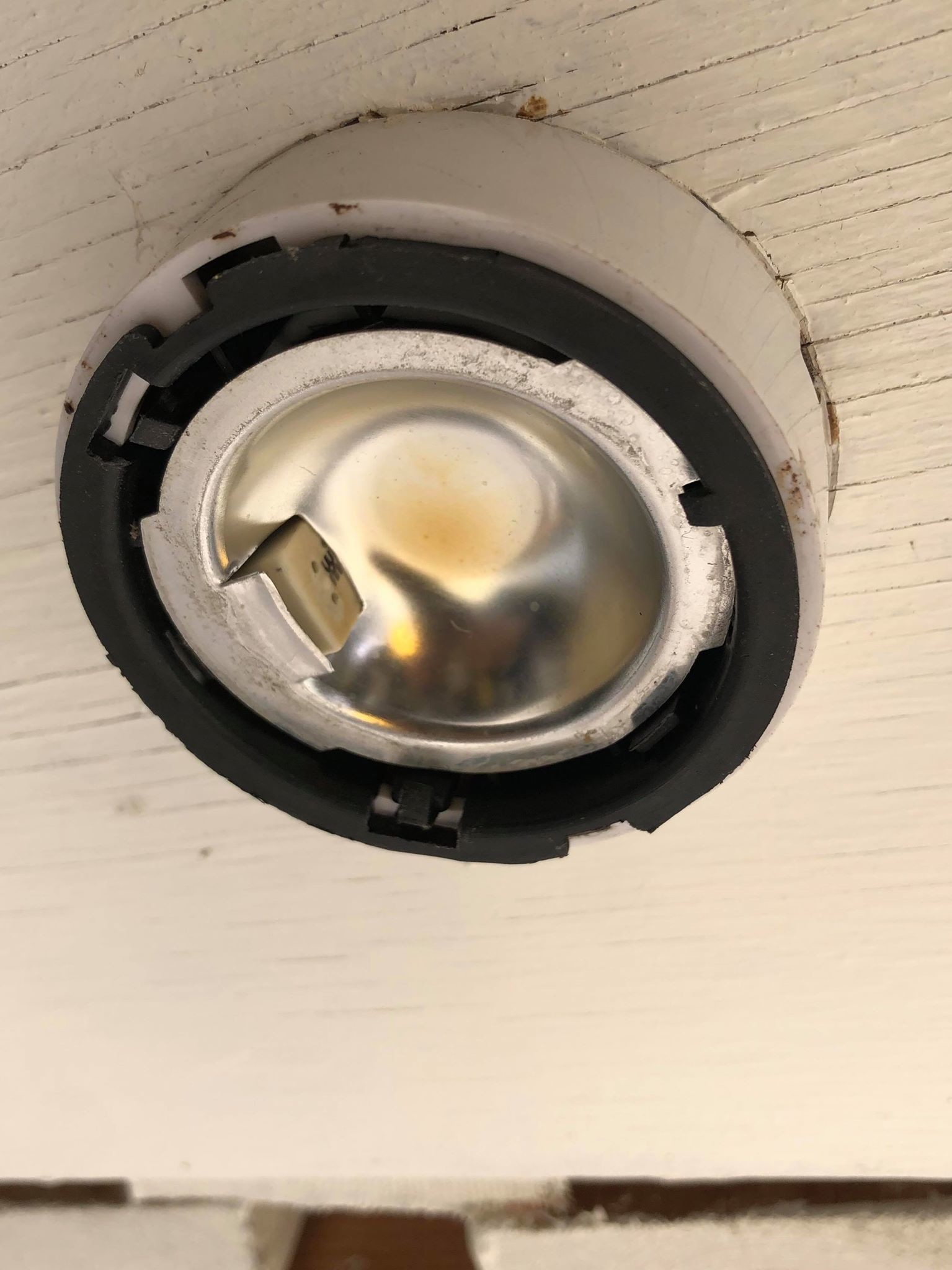

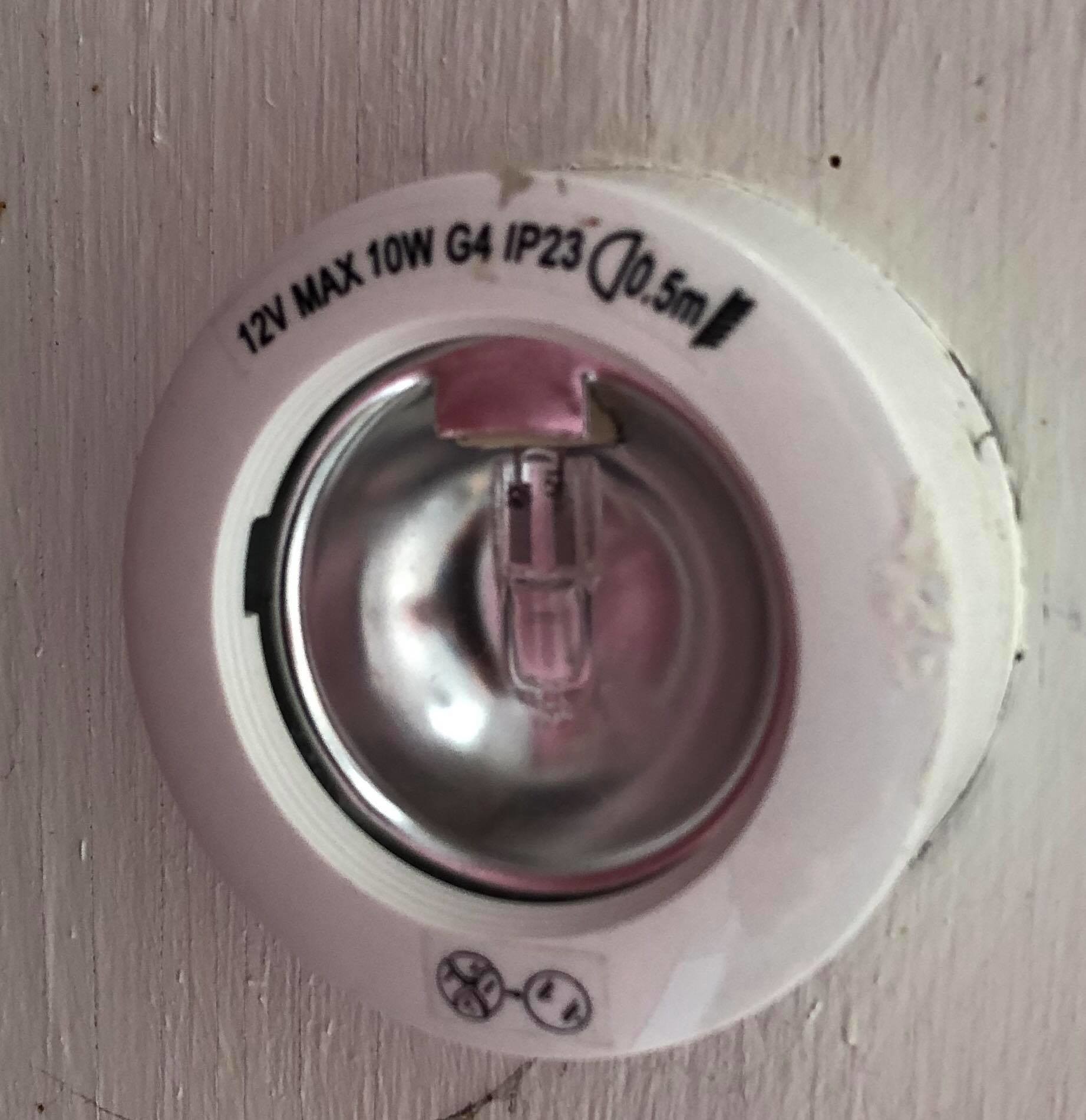

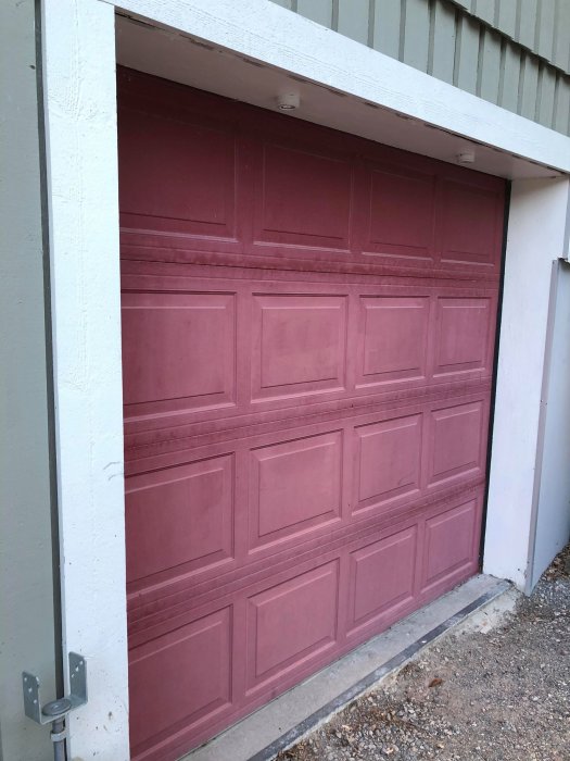

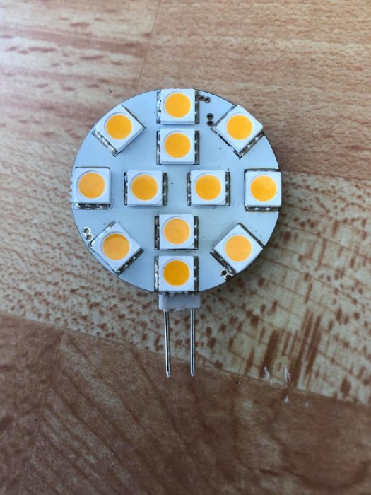

Ha flyttat in i ett hus i höstas som har två stycken spotlights i nischen till garageporten. Märkte att båda två var ur funktion så jag felsökte lite och insåg att transingen var "död". Sagt och gjort så hade jag en till nästan likadan så jag bytte. Men inser att en av lamporna också är trasiga. Det sitter någon form av ledlampa (med flera dioder i) med G4-sockel. Jag hittar inte många när jag söker på nätet.
Så nu undrar jag om någon av er vet vad jag ska vända mig för att inhandla likadana men kanske med lite mer "kräm" i (4w)?

Sådana där har iallafall funnits på kjell o company. Men det finns rätt många varianter på G4 LED idag. Den där varianten kom tidigt. Idag ser de flesta ut ungefär som en halogenlampa.
Tyvärr har jag inte hittat någon G4 LED som är kraftigare än ca 2W, vilklet väl närmast motsvarar 10W halogen.
Tänk på att din transformator nog inte gillar att bara driva LED lampor, trafon brukar behöva en viss minimum belastning,
Om det går att komma åt trafon och kablarna så är det en bättre lösning att byta till nya led-armaturer istället. Sockeln (G4) i dom där armaturerna är riktigt skit som brukar ge upp efter ett par byten av ljuskälla.
Ja det blir nog en senare huvudvärk då armaturerna fungerar idag och jag bytt transformator. Så allt fungerar nu så jag vill bara ha tips på lampor som lyser starkt med G4-sockel
