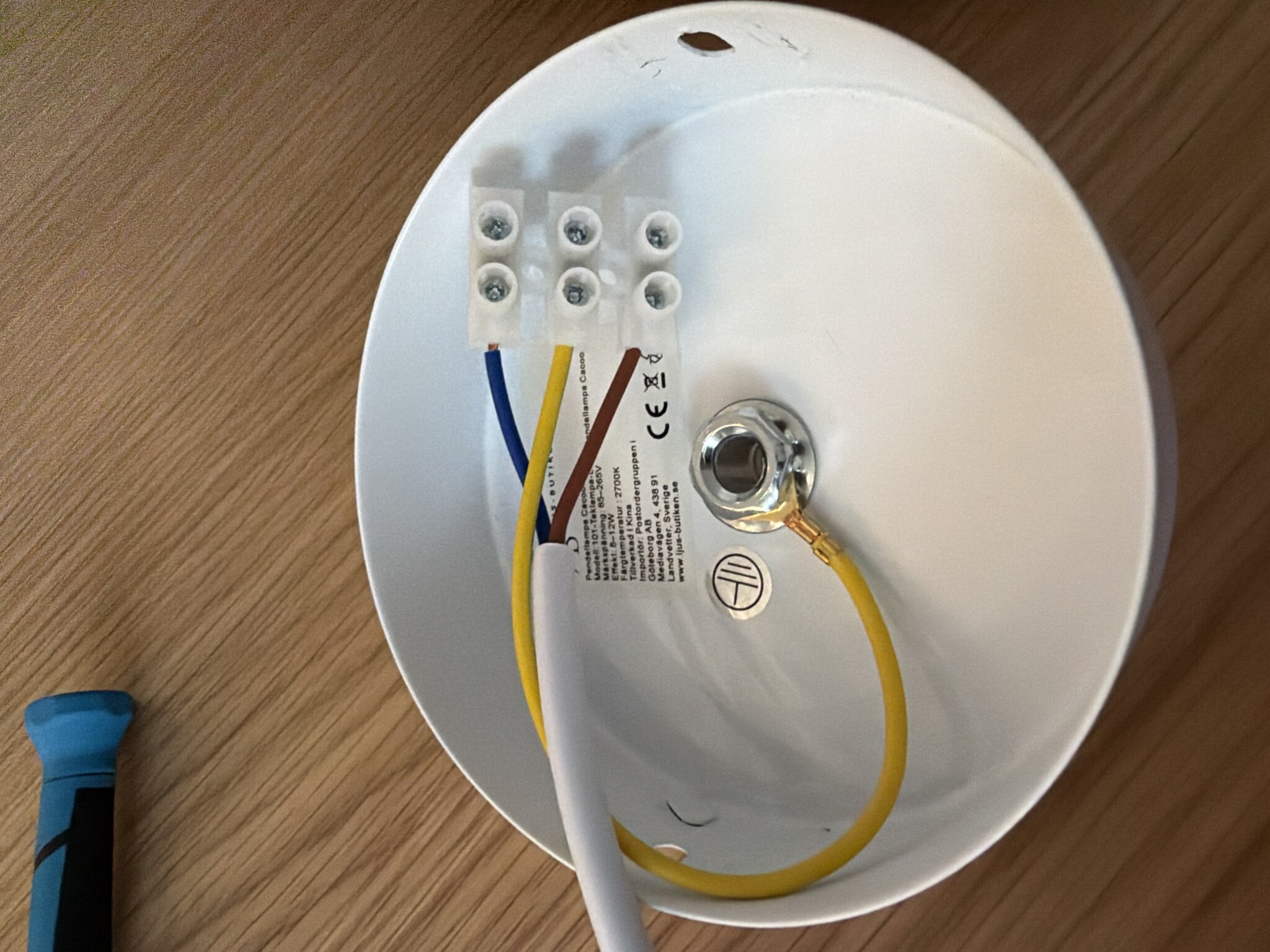

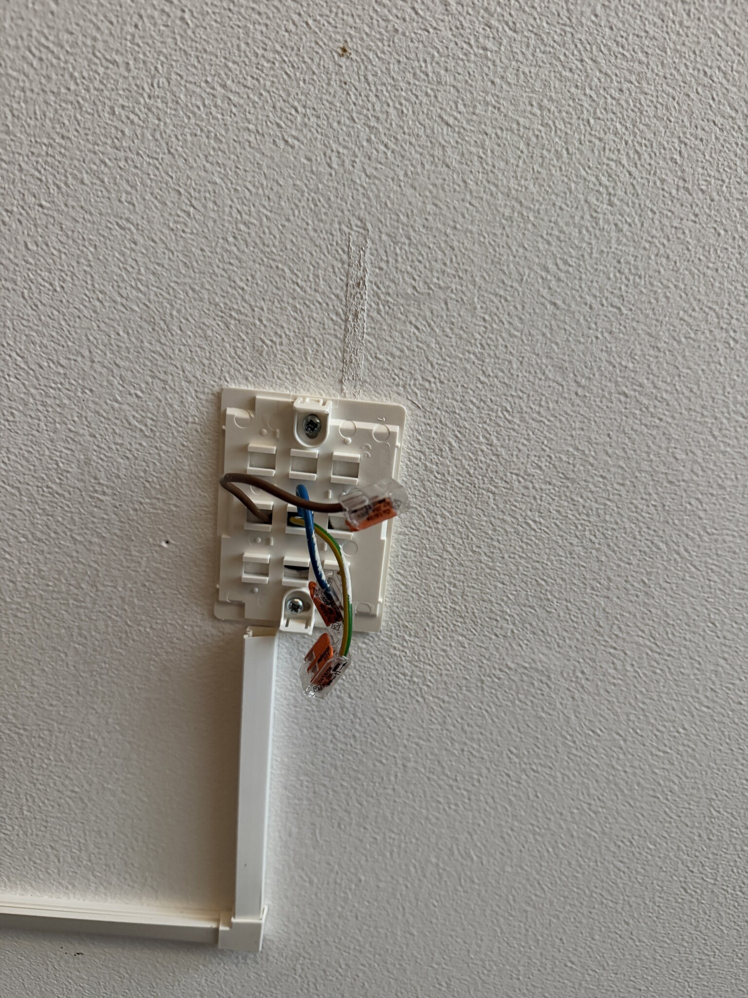

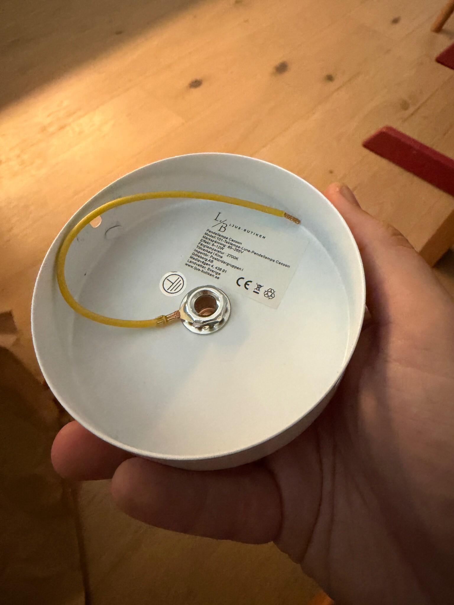

Lampan vi köpt hade en fast kabel ansluten (utan jord). Jordkabel är ansluten i chassit man sätter fast i taket.
Anslutningskablarna i taket sitter ca 40-50cm längre bort. Jag fattar att de brun-blåa ska in i wago-kopplingarna, men hur fasen löser jag jorden? Någon sa till mig att jag inte måste använda den, men sitter ju en jordkabel på 10cm i chassit..

Du kopplar gul-grönt i chassit med gul-grönt i takdosan. För detta MÅSTE du använda en bit gul-grön ledning. Inget annat.

Jag förstår inte frågan riktigt men dra 3G1,5 och koppla ihop färg på färg i takdosan i ena änden och koppla ihop gröngul med gröngul med en wago eller liknande i andra änden. Blå och brun kopplar du in i lampan. Eller fattar jag fel?
Att armaturfoten/höljet har en jordledning beror på att armaturfoten/höljet är i metall och är beröringsbart samt är kopplingsutrymme där enkelisolerade ledare finns.
När armaturen används i ett rum där skyddsjord finns så ska/måste armaturen anslutas till skyddsjord.
Kabeln mellan armaturen (armaturfoten) och kopplingsdosan i taket måste i ditt fall vara minst en 3G0,75 där alla tre trådarna ansluts i bägge ändar.

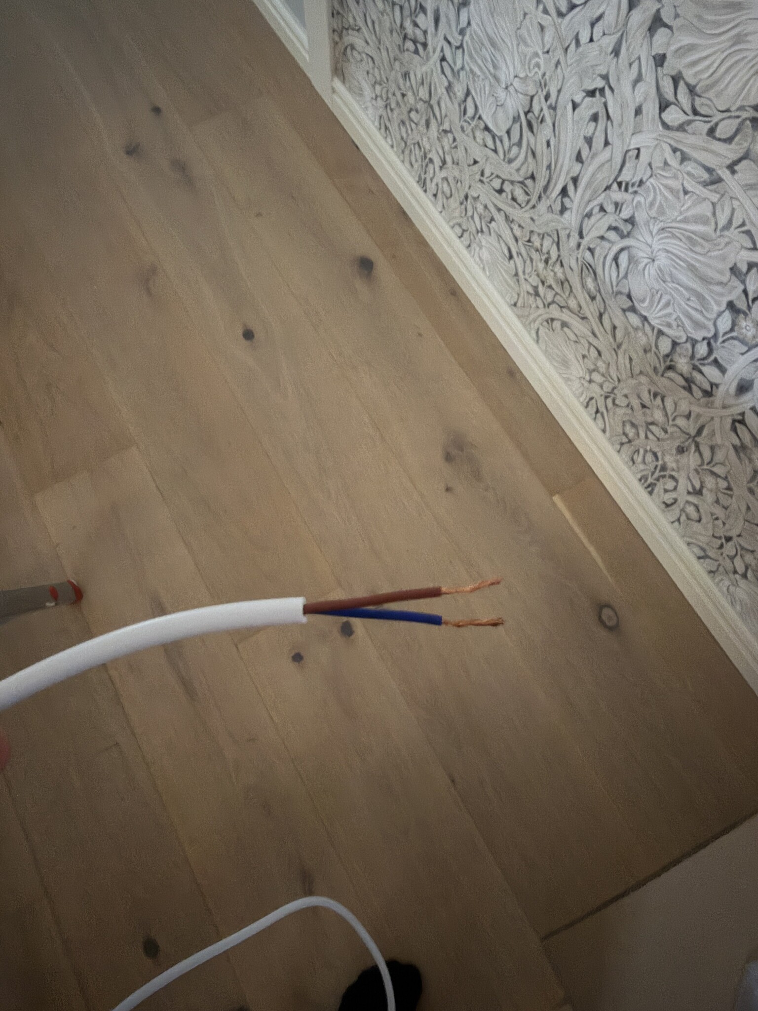

Alltså sladden som sitter fast i lampan är utan jord.
Så jag behöver koppla jordkabeln som sitter fast i chassit in i den separata kopplingsdosan. Men jag behöver sedan koppla ihop jordkabeln i taket med kopplingsdosan som följde med.
Så jag behöver alltså ”förlänga” jorden med en separat kabel från taket till kopplingsdosan.
Sladden jag köpte igår hade brun-blå-gul/grön men eftersom kabeln är fast i lampan kan jag inte använda kabeln jag köpte såvida jag inte kan ta loss jordkabeln ur den och använda den som förlängning.
Hoppas det var tydligt.

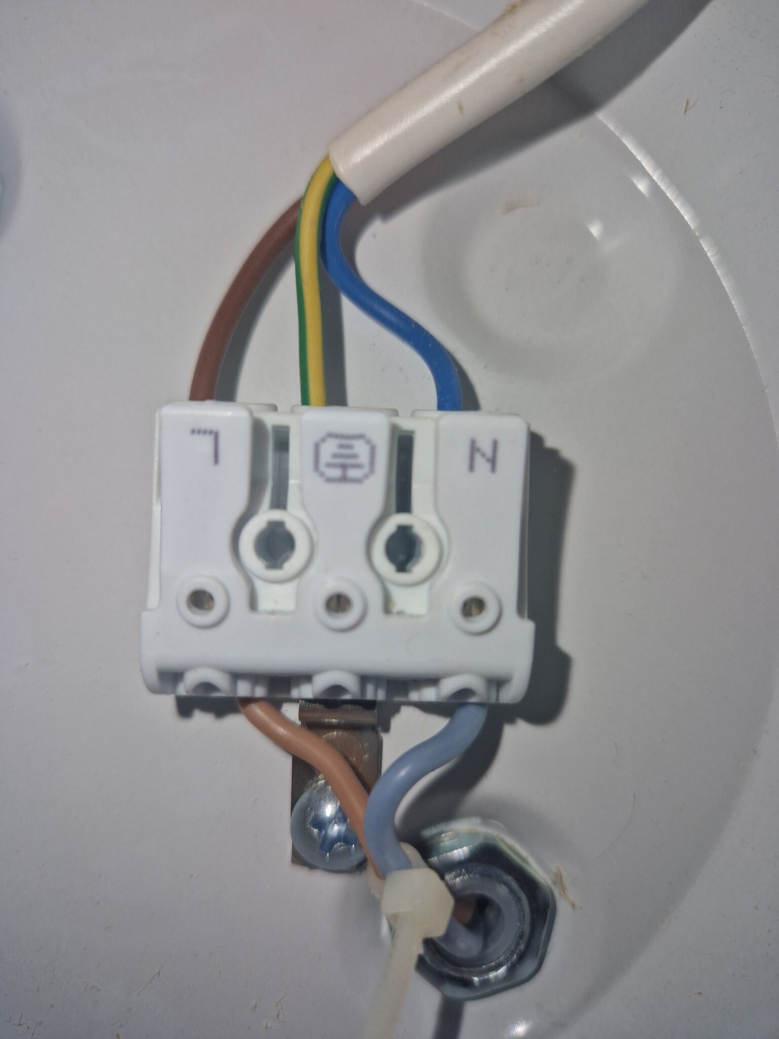

Du gör typ såhär,
Elektrisk kopplingsplint med jordad sladd och färgkodade kablar i en armaturanslutning.
Istället för jordblecket så ansluter du jordtråden från armaturen, istället för de lösa trådarna ansluter du lampsladden som är en del av armaturen.
Givetvis så sker skarvningen i armaturen/armaturfoten.

Demmpa Demmpa skrev:
Du gör typ såhär,
Okej. Vita sladden kommer direkt från lampan.
Så nu sätter jag en separat lampsladd mellan wago-kontakterna och armaturen? Men enligt bilden (du skickade) så måste det inte vara en jordad kabel med? Utan det räcker med en ojordad?
JO, min bild har inkommande/ansluten jord till metallen i armaturen.
I min bild har armaturen en fastskruvad jordbleck som motsvarar din fastskruvade jordtråd.
Min vita 3G0,75 motsvarar din förlängning som ska gå mellan armaturen & dosan i taket.
Den vita tvåledade kabeln ska gå genom hålet i armaturfoten, där jorden är ansluten.
