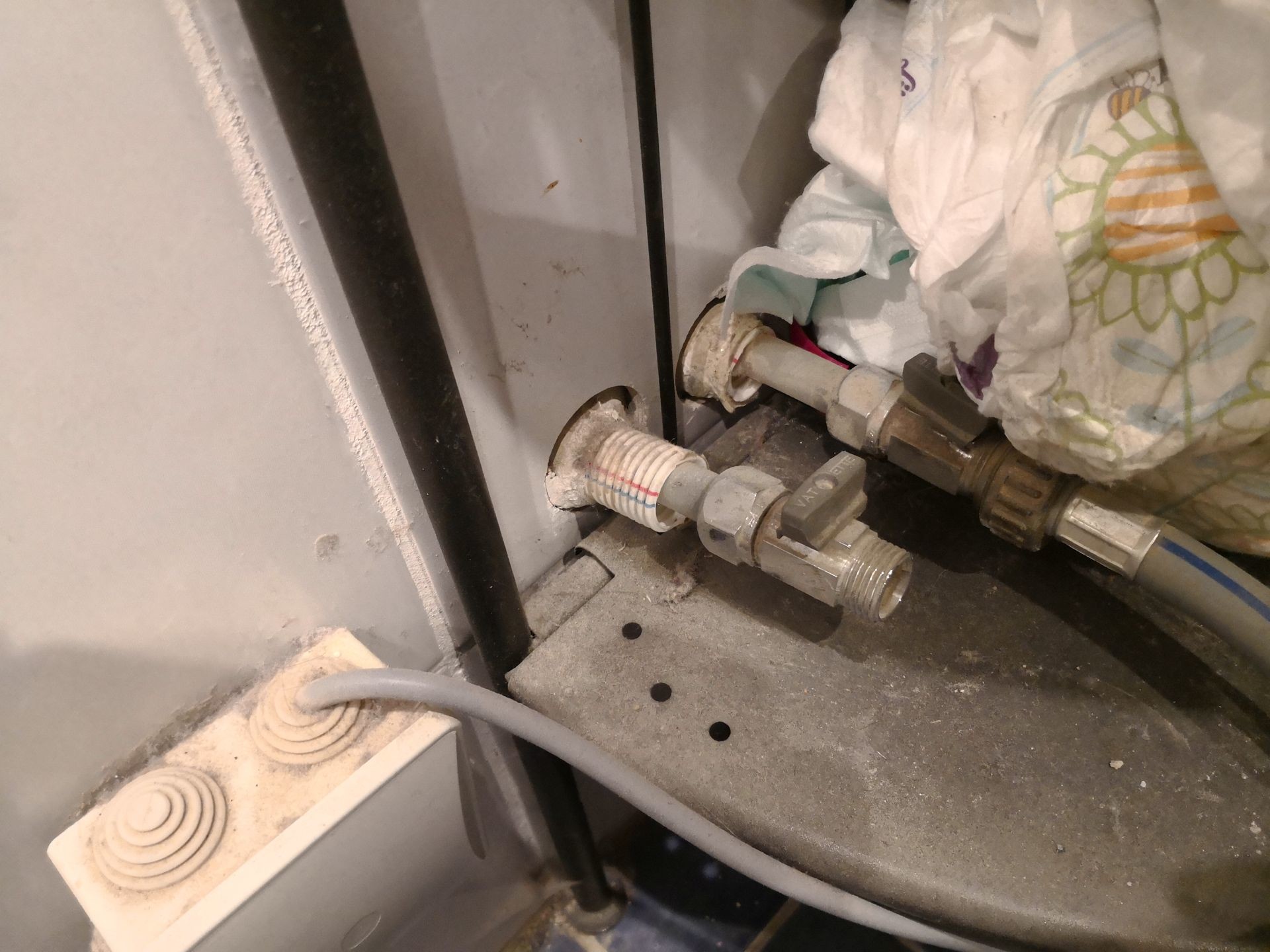

Har vattenrör (RiR) som kommer ut från väggen på 25 cm höjd då vi tänkte ha ett bubbelbad där. Nu tänkte jag istället placera duschen där. Vad kan jag använda mig av för att få upp rören till normal blandarhöjd? Övergång till kopparrör?

Vad sitter det där idag? Går det att bygga vidare? Täckbricka?
Lägg upp en bild så blir forumet klokare och du får mer korrekta svar!
(y)
Så här ser det ut idag.

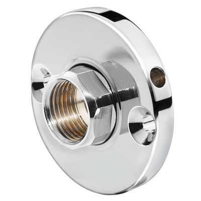

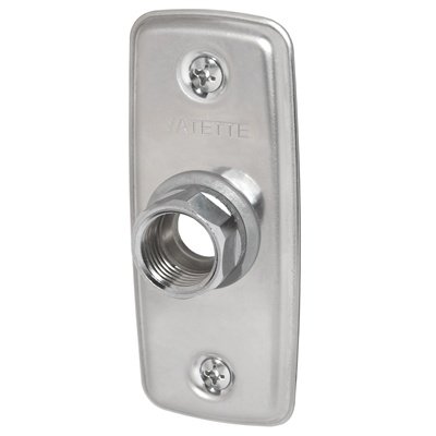

Vad har du för mått mellan dina Rör i Rör? Min taken var ju att få plats med två enkla väggbrickor.
Hur ska du göra med elen?

Elen hade jag inte ens tänkt på....
Har iofs tankar på att sätta våtrumsskivor typ Fibo Trespo utanpå kaklet, då kan jag ju dra om rören så att de hamnar där jag vill och även plocka bort elen enkelt. :)
