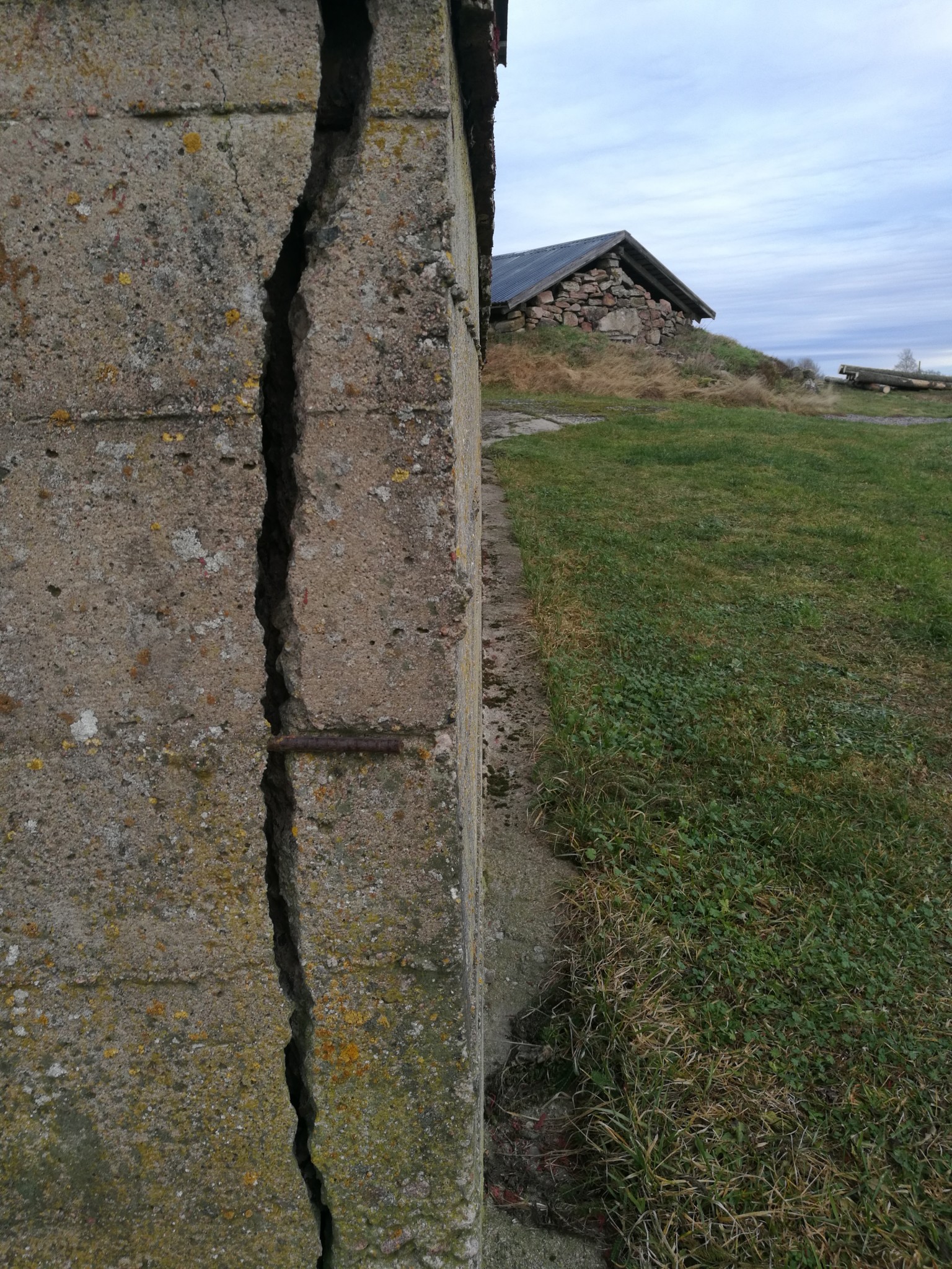

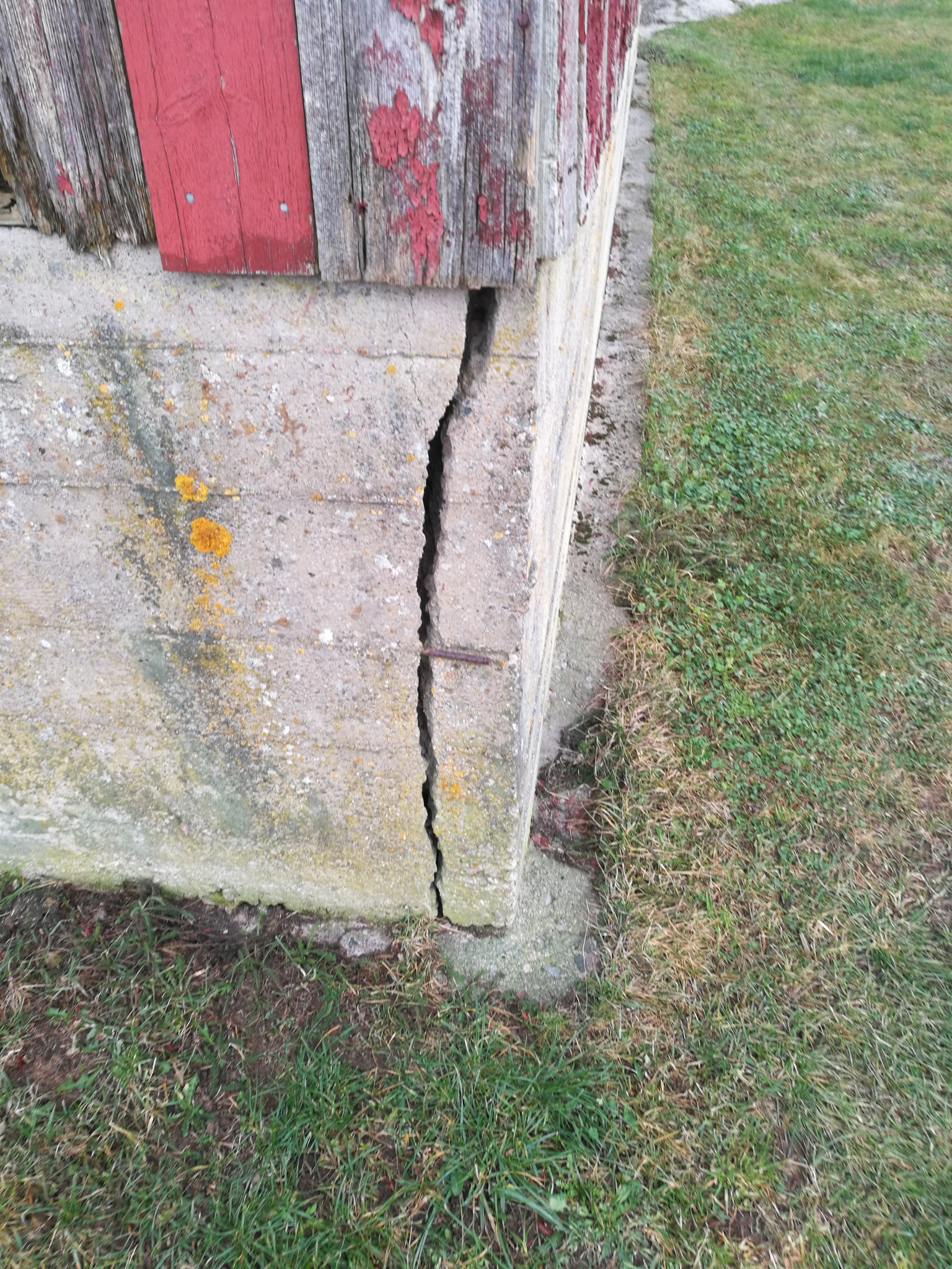

Har ett öppet garage där olika maskiner förvaras. Innan var tanken att riva allt men nu går funderingar till att istället göra i ordning det.
Det jag inte riktigt vet hur jag ska fixa är sprickan som har blivit som syns på bilderna. Hur ska man gå tillväga för att laga detta? Är det någon risk med att ha det som det är?
Själva syllen som ligger på muren ska bytas längst ut, syllen sitter idag fast med armering som kommer från muren och går igenom syllen och är krökt på ovansidan.

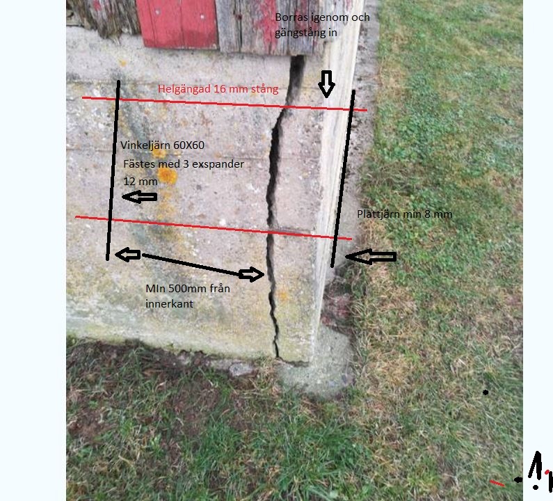

Jag kan nästan godta vad som helst, vill bara få till det på ett säkert sätt så det inte ger vika.
Om jag lagar det med metallstag på insidan och putsar igen hålet så gör det inget om det syns på insidan.
Jag skulle bulta fast järnbeslag på insidan.
Sannolikt är det där gjutet nästan utan armering. Då brukar det spricka sådär i hörnen.
Jag skulle sätta skruvstämp från underpallningar på maken upp till väggbandet och avlasta syllen på det viset. Då går det enkelt att byta syll.

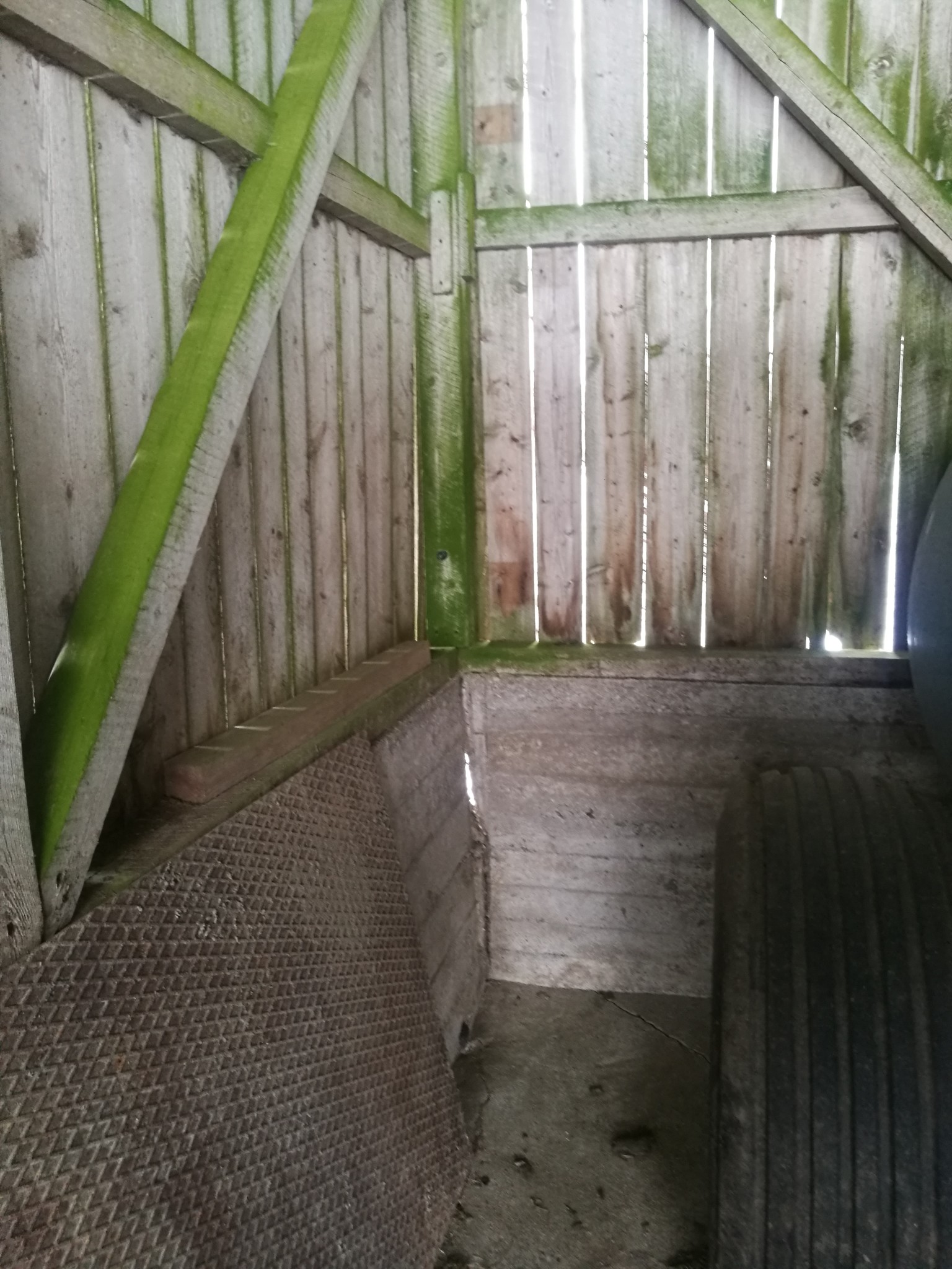

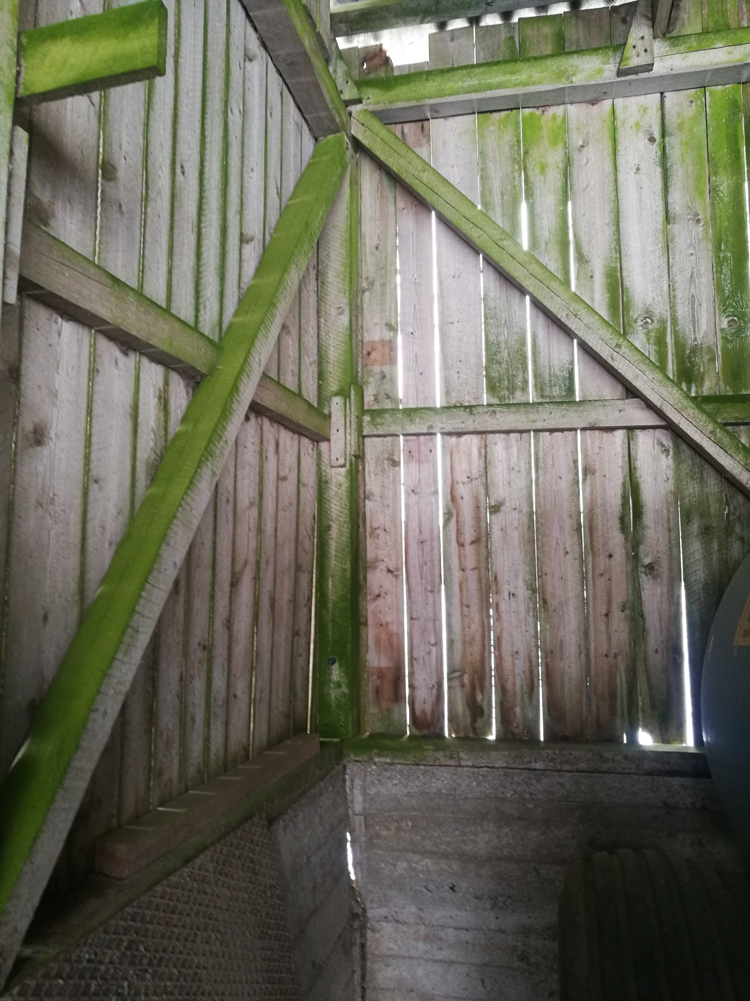

Jag tycker att det där lidret ser renoverbart ut..... Det blir betydligt dyrare om du skall bygga nytt och uthus behöver man ju ha. Folk har ofta bråttom att riva gamla uthus och efteråt står allt de äger på rost-och-röt-parad ute på backen tills det mesta har förstörts för att de inte har råd att bygga tillräckligt stora nya uthus.
Fast jag undrar om taket har läckt riktigt ordentligt dådet är så mycket gröna alger på insidan.

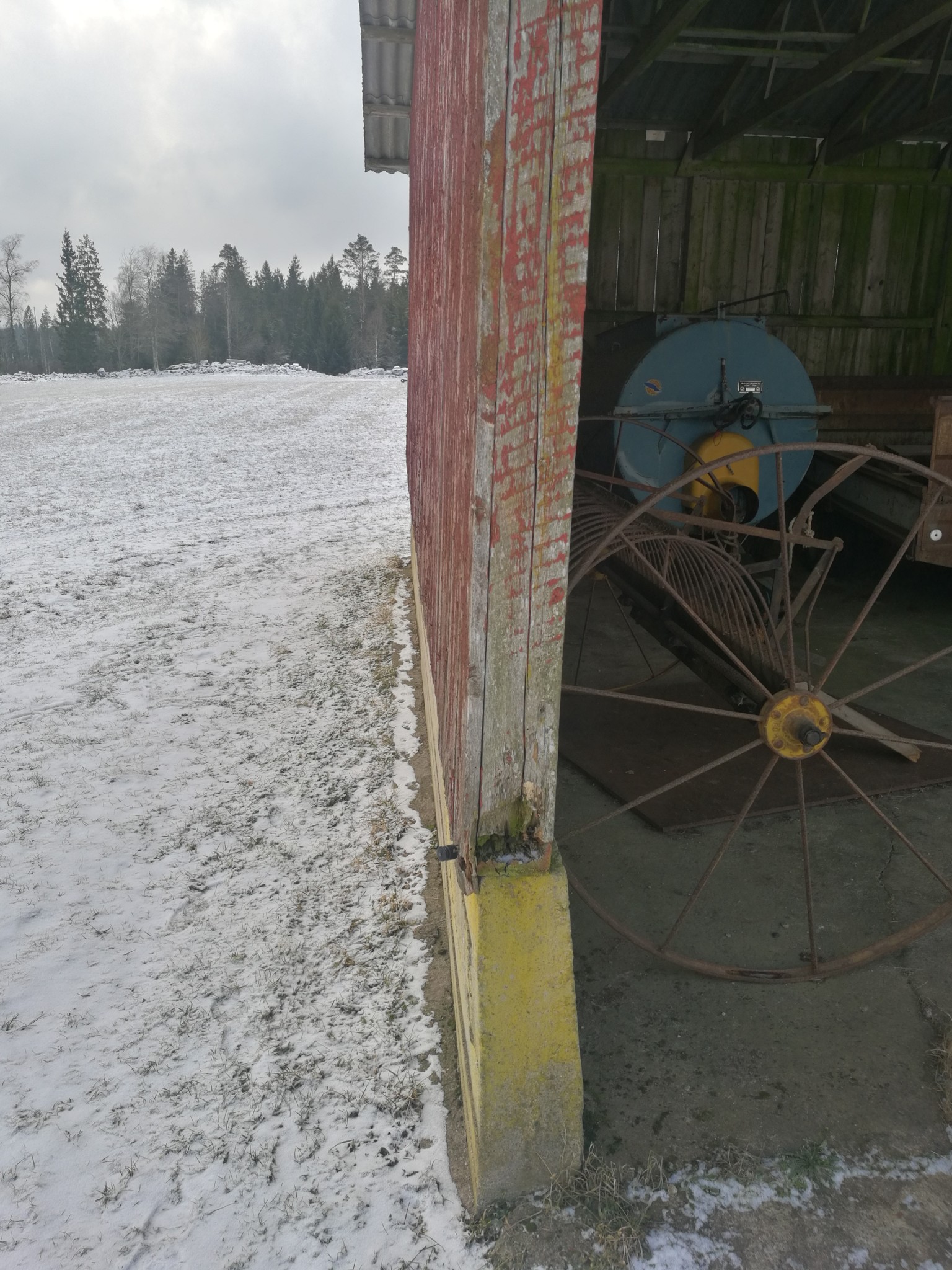

Tanken har varit att riva det för att bli av med det och inte bygga något nytt. Men har känt ett behov av mer förvaring, så därför blir detta en renovering istället. Taket är gamla eternit skivor som är dålig, så taket kommer också att bytas.
Här gjort en enkel skiss på hur jag gjorde, med muttrar inne och ute så kan du dra ihop, hoppas att det inte är för mycket flisor i glipan, då går det att dra ihop det kloss, mitt gick inte men med lite betong vart det snyggtL Lenca skrev:
Mitt har inte rört sig på 5 år, helstumt
Ja såna där alger brukar finnas i små mängder i uthus med jordgolv men när de sprider sig sådär hejdlöst är det ett typiskt tecken på att taket läcker.
Du behöver få de värsta hålen skyddade med presenningar så fort vädret tillåter. Litet småläckor är inte hela världen bara du får det värsta skyddat...... alternativt så är det dags att ta itu med taket på allvar redan i vår.
Mars till maj är bästa torktiden och för att rädda stommen från röta är det bäst att få den någotsånär regnskyddad så du kan utnyttja den kommande torksäsongen. Luftcirkulationen är god så fukten försvinner ganska snabbt. Då är den torr i god tid till rötsvamparrnas bästa växttid juli-september.
Jag tror inte att jag skulle bry mig om att tvätta bort algerna. Huvudsaken är att få träet någotsånär torrt. Några torkade algfläckar gör ingen skillnad till eller från i ett enkelt halvöppet lider.
Känn efter med knivspetsen ovanpå väggbandet och ovanpå andra vågräta trädelar så inte träet har hunnit börja ruttna!
