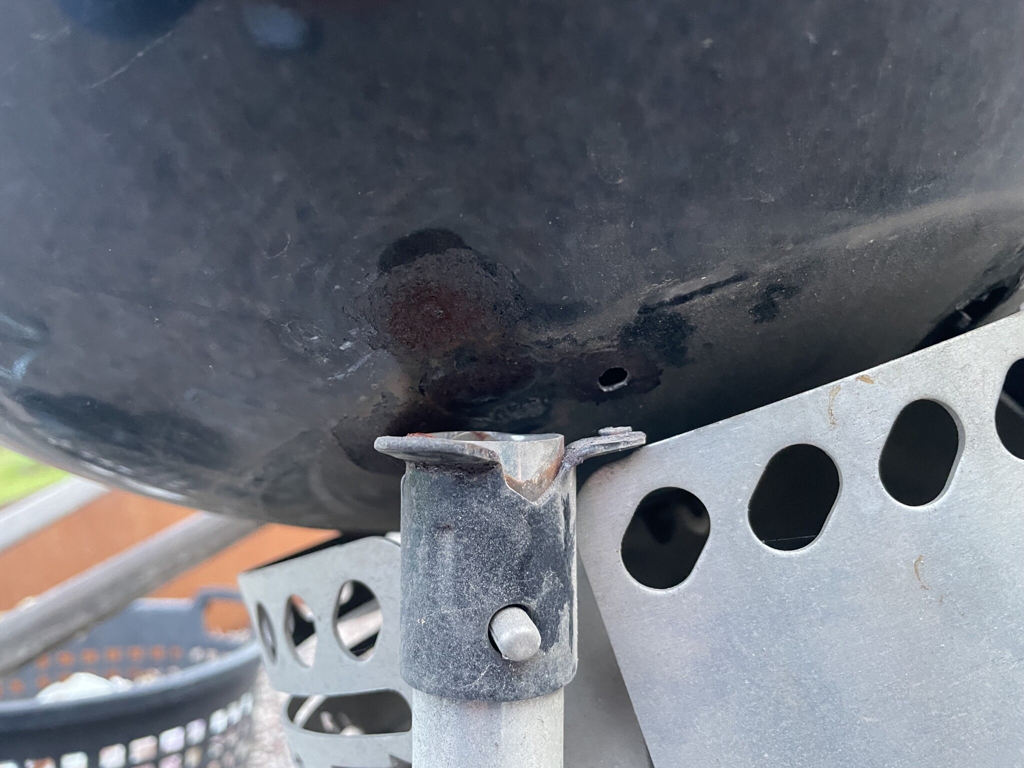

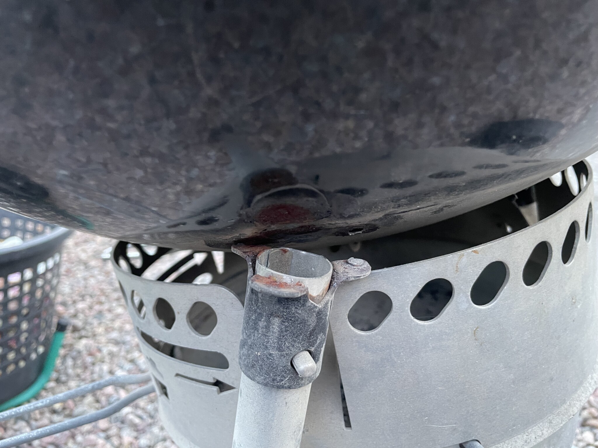

Har en weber klotgrill (ca 10 år gammal) där nitarna som fäster benen gått av, två av tre på ena benet (foto nedan) och någon på dom andra.
Hur lagar jag detta bäst för att det ska hålla?
Nya nitar? Vilka isf?
Skruv o mutter?
Tänker att det blir jäkligt varmt eftersom det är i botten på grillen.
Weber klotgrill med en trasig nit vid fästet för ett av benen, markerad av rost och skador på metallen.
Närbild av en gammal Weber-klotgrill med trasiga nitar som håller fast grillens ben, med ett särskilt fokus på ett ben där nitarna saknas.
Man tager vad man haver..skruv och mutter är ju alltid ett alternativ.

Rostfri bult m. matchande mutter.
Lexington
Rostfri popnit kanske?
Blir det eller skruv!
I många fall skulle jag ha hållit med ovan angående popnit (underskattad lösning för det mesta i vardagslivet), men i den givna situationen hade jag kört på syrafast skruv och mutter pga möjligheten att lägga ett par (likaledes syrafasta) karosseribrickor på var sin sida om godset.

Popnit ger för liten kontaktarea. Kommer fallera på samma sätt snart igen.
Hade nitar hemma så är provisoriskt lagat nu iaf!
Håller det inte bytet jag till skruv, bricka och mutter!
